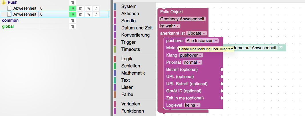

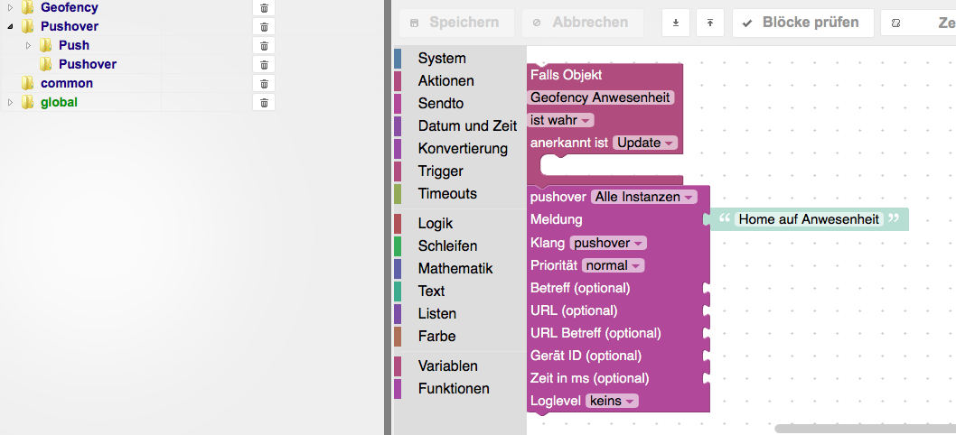

            filename="Bildschirmfoto 2017-10-08 um 17.32.53.png" index="0">~~
            Gruß Sunny `
            Fast, der pushover Block muss innerhalb des object Blocks sonst wird er nicht bei Änderung ausgelöst 😉
            Send from mobile device
              sunnylaila last edited by
              also so
              • Dutchman
                Richtig, und ich würde nur auf geändert triggern
