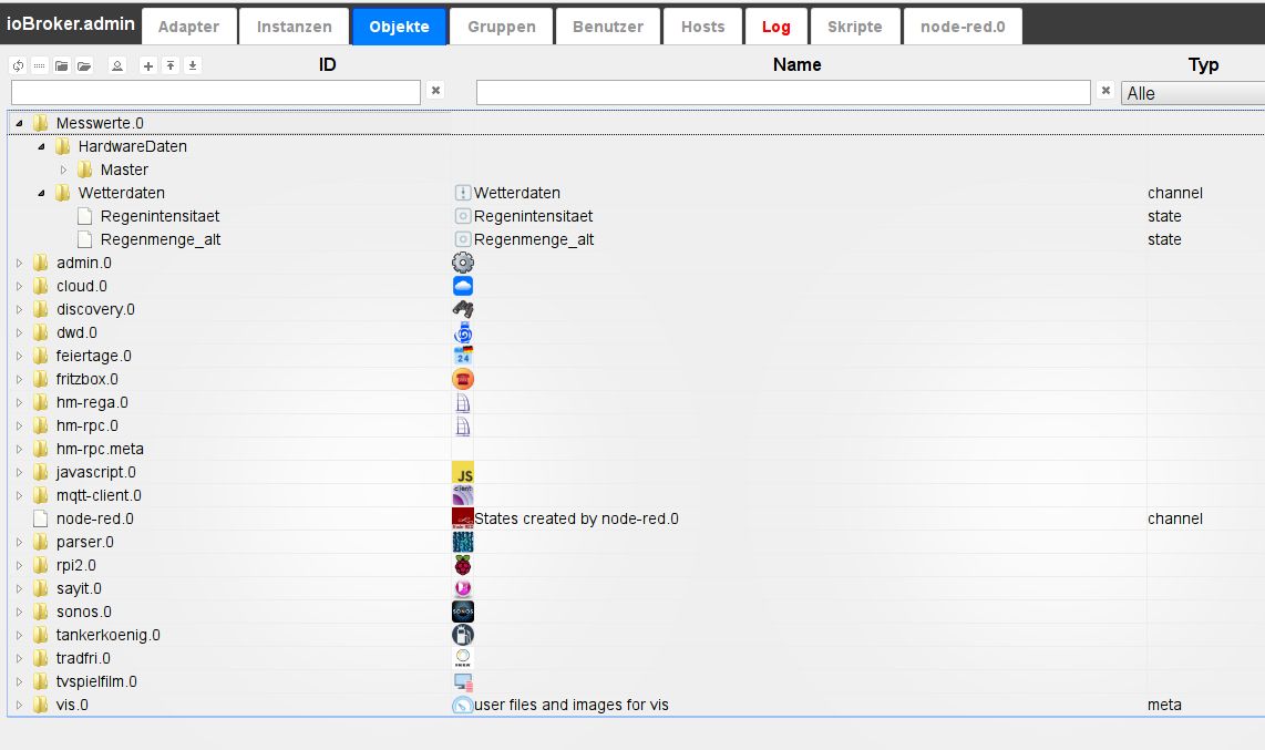

                              MFG Maggi
                                Ich habe meine "Systemvariablen" auch in der Wurzelebene:
                                Rainer
