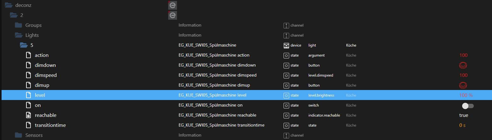

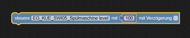

                      Habe hier ein paar Schalter für eine Gartenbewässerung, die brauchen zuerst eine zeit wie lange sie eingeschaltet sein sollen, und dann erst den schalt Befehl. Bei denen entspricht 900 Sekunden dauernd an.SharedScreenshot.jpg
