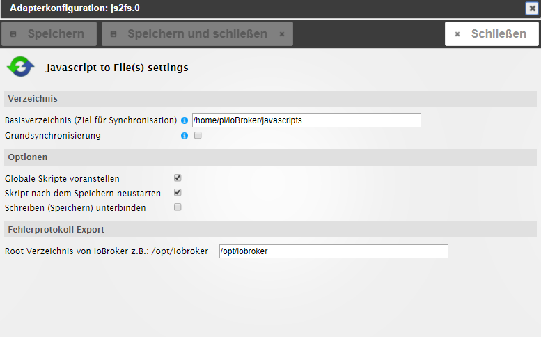

      ich habe mir mal den Adapter js2fs installiert und ausprobiert. Synchronisation funktioniert auch soweit.
      Wenn ich im ioBroker ein Script ändere, wird die externe Datei angepasst. Wenn ich aber in der externen Datei mit dem notepad was anpasse, ist das Script im ioBroker leer. Ist das normal oder habe ich irgendwas falsch gemacht?
      Hier meine Konfig:
      Danke + gruß

            • eric2905
              eric2905 last edited by
              Hat der User Schreibrechte auf dem Verzeichnis „/home/pi/iobroker/javascripts“?
              Obwohl … wenn eine leere Datei erzeugt wird .... hmmm.
              Schau trotzdem mal auf die Rechte.
