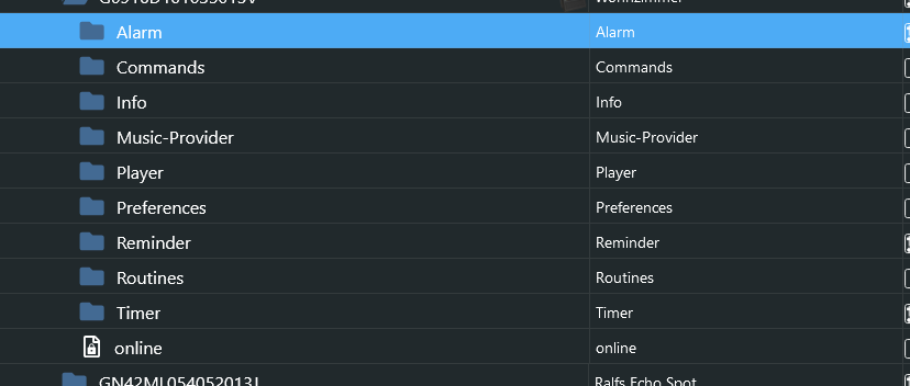

                        Da ich auch eine Show 8 habe, hier mal was im Adapter angezeigt bzw. vorhanden ist.

                            @cinimod sagte in Alexa Echo Show 8 hat fast keine commands:
                            @nashra
                            Hast du denn in commands bisschen was drin ?
