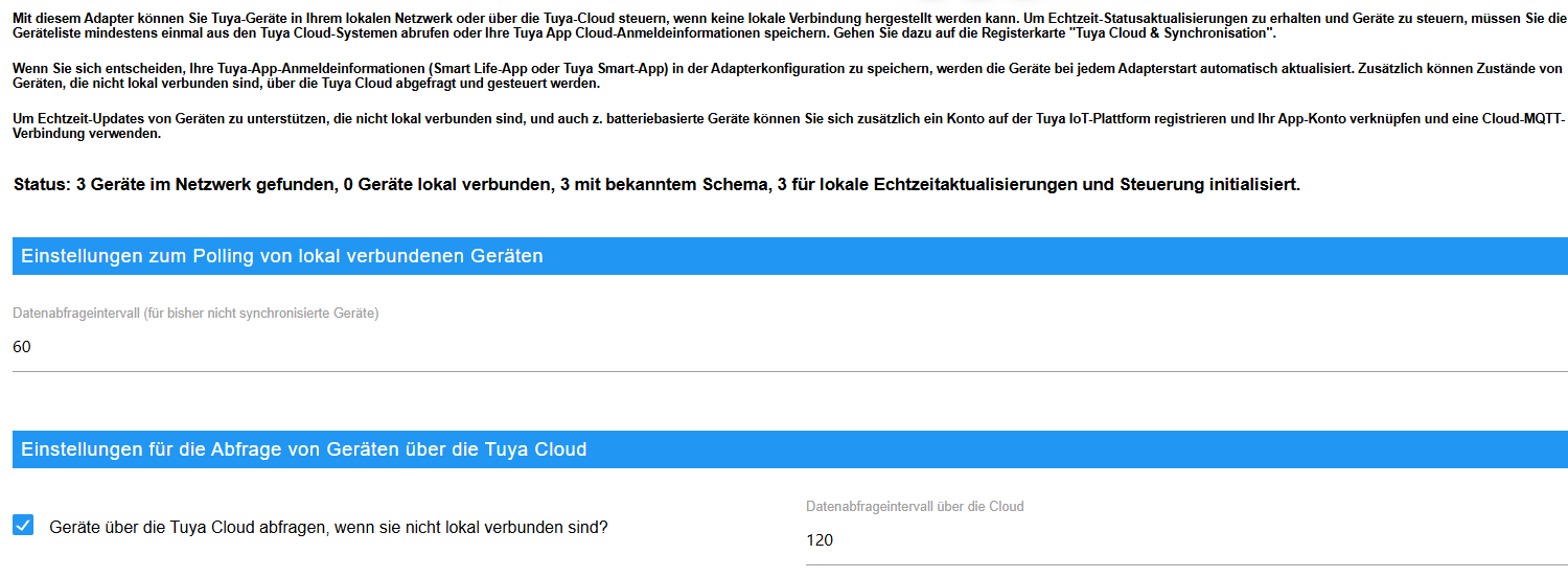

      ich verwende drei LED Lampen von Calex einer holländischen Marke mit tuya drunter.

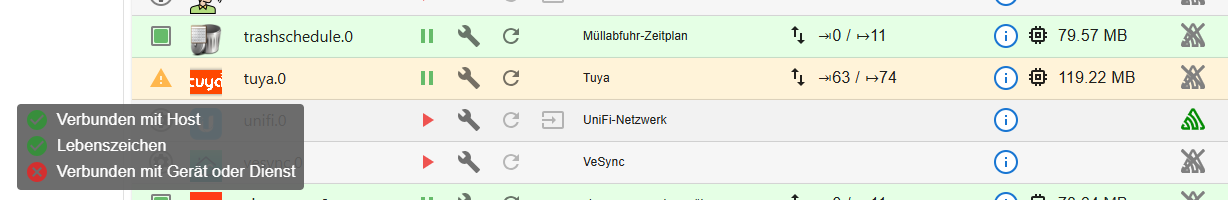

      Mein tuya Adapter sieht immer so aus, auch wenn ich die Geräte steuern kann

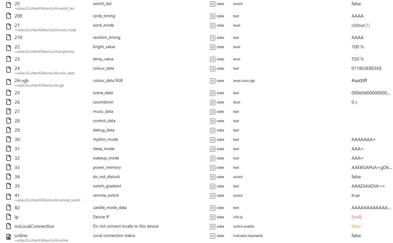

      Im Objektbaum ist die lokale Verbindung nicht aktiv
      Ich hab bereits auf Github gelesen, das es ein Workaround gibt in dem man die IP manuell einträgt.
      Das hat bei mir allerdings nicht zum Erfolg geführt.
      In der tuya Adapter Admin Oberfläche steht immer noch das 0 Geräte lokal verbunden sind:
      Da der Workaround von 2020 ist, gibt es mittlerweile vielleicht auch noch eine andere Möglichkeit der lokalen Einbindung ?
      • BananaJoe
        BananaJoe Most Active @martinschm last edited by
        @martinschm ich habe neulich auch ein paar G10 Lampen eingebunden die sich nicht lokal verbinden, aber trotzdem steuern lassen.
        Damit der Adapter "grün" wird, bräuchtest du mindestens ein Gerät was sich lokal verbinden lässt. Ist aber ansonsten nur ein Schönheitsfehler.
