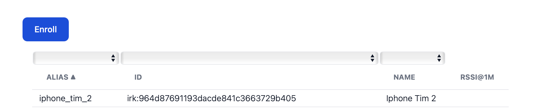

                    Hab nochmal getestet aus der Ladestation genommen und woanders hin getragen, es wird angezeigt und die Werte bewegen sich. Haste auch enroll benutzt im esp32?
                    Also hier:
                    ? FredF 2 Replies Last reply Reply Quote 0
                      A Former User @ticaki last edited by
                      @ticaki
                      Ich benutze espresence und den Adapter hier mit
                      Iphone 16 pro, Iphone 13, Applewatch Serie 6, Ipad Pro M4 2024 und Ipad Air M2 2024.
                      Probleme hab ich mit dem Iphone Mini 13, das ist aber nicht bei Apple angemeldet, da ersatz, der Enroll hat es erkannt, wird auch in der Liste abgespeichert, taucht dann aber nirgends im Adapter zum auswaehlen auf. Auch in der Devices Liste des ESP taucht es dann nicht mehr auf.
                      Schon ein paar mal mit dem ESP verbunden, der irk:xxx und der Name steht dann drin, aber das wars dann auch.. ich schiebs mal darauf, dass es keine Apple-ID hat.

                            Als ich ESPresence vor einigen Wochen getestet habe, hat die Ortung nur mit eingeschaltetem Display funktioniert.
                            Display aus -> keine Ortung mehr
                            Daraufhin habe ich es aufgegeben mit ESPresence...
                              ticaki Developer @FredF last edited by
                              @fredf
                              Ich glaube mich zu erinnern dass das daran liegt dass du nicht enroll genutzt hast.
