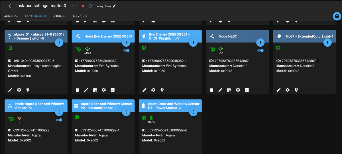

      Matter Adapter als Controller (Matter-Geräte in ioBroker einbinden)
      Um Matter-fähige Geräte direkt in ioBroker einzubinden, deren Daten anzuzeigen und sie zu steuern, nutzt ihr ioBroker als sogenannten “Controller”. Der ioBroker-Host fungiert dann als Hub, der mit den Geräten über das Netzwerk kommuniziert. Die Geräte müssen einmalig mit ioBroker verknüpft werden.
      Dies erfolgt auf verschiedene Arten:
      • Wenn das Gerät breits im IP-Netzwerk ist (z.B. auch mit einem anderen Ökosystem verknüpft), kann es direkt über die Admin-Oberfläche des Adapters verknüpft werden. Im Controller-Tab können Geräte gesucht, QR-Codes gescannt oder Pairing-Codes eingegeben werden. Wichtig: Wenn das Gerät bereits mit einem anderen Ökosystem verknüpft ist, darf der originale QR-Code nicht verwendet werden. Das verknüpfte Ökosystem bietet normalerweise eine Option, einen neuen Pairing-Code zu generieren.
      • Wenn das Gerät noch nicht verknüpft ist und Thread oder Wifi nutzt, kann es über die ioBroker Visu-App via BLE verknüpft werden. Während dieses Vorgangs wird das Gerät mit Apple oder Google verknüpft und danach erhält der Matter-Adapter über die ioBroker-Cloud und den iot-Adapter alle Informationen, um das Gerät auch in ioBroker zu pairen.
      • Falls BLE von keinem anderen Adapter auf dem ioBroker-Host genutzt wird und sich das Gerät in der Nähe des Hosts befindet, kann es auch direkt über den ioBroker-Host gepaired werden. Hierfür müssen ggf. WLAN- oder Thread-Daten in den Adapter-Einstellungen hinterlegt werden. Es gibt bei diesem Weg noch bekannte Probleme und wenn möglkich nutzt bitte die Visu-App.
      Nach erfolgreicher Verknüpfung wird das Gerät zusammen mit den angebotenen Funktionen angezeigt. Die Node-Kachel bietet alle allgemeinen Informationen und Funktionen, die “Gerätekacheln” enthalten spezifischere Informationen. Eine Node hat meist nur eine Funktionskachel, manchmal aber auch mehrere, je nach Hersteller. Über das “Info”-Symbol in der Kachel könnt ihr weitere Informationen abrufen und auch die States sehen, die zu ioBroker-Geräten gemappt wurden. Diese lassen sich teilweise auch steuern. Das gleiche findet ihr unter den Objekten in matter.X.controller.XXXXXXX.*.

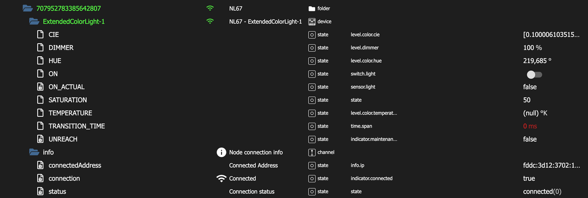

      Was die States und die Werte angeht gilt beim Controller:
      • Zum Steuern des Gerätes die Werte mit ack=false setzen wenn der State beschreibbar ist.
      • Der Adapter setzt die bestätigten Werte des Gerätes dann mit ack=true, wie es üblich ist.
      • Bei einigen Daten gibt es ggf einen zweiten State mit "ACTUAL" im Namen (zB "SET" und "ACTUAL" beim Thermostat für die Temperatur oder "SET" und "ON_ACTUAL" bei einem Licht). Der ACTUAL stellt den aktuellen Wert vom dar und ist nicht beschreibbar. Der "SET" ist beschreibbar um einen neuen Wert zu setzen, wird aber ggf nicht vom System "bestätigt".
