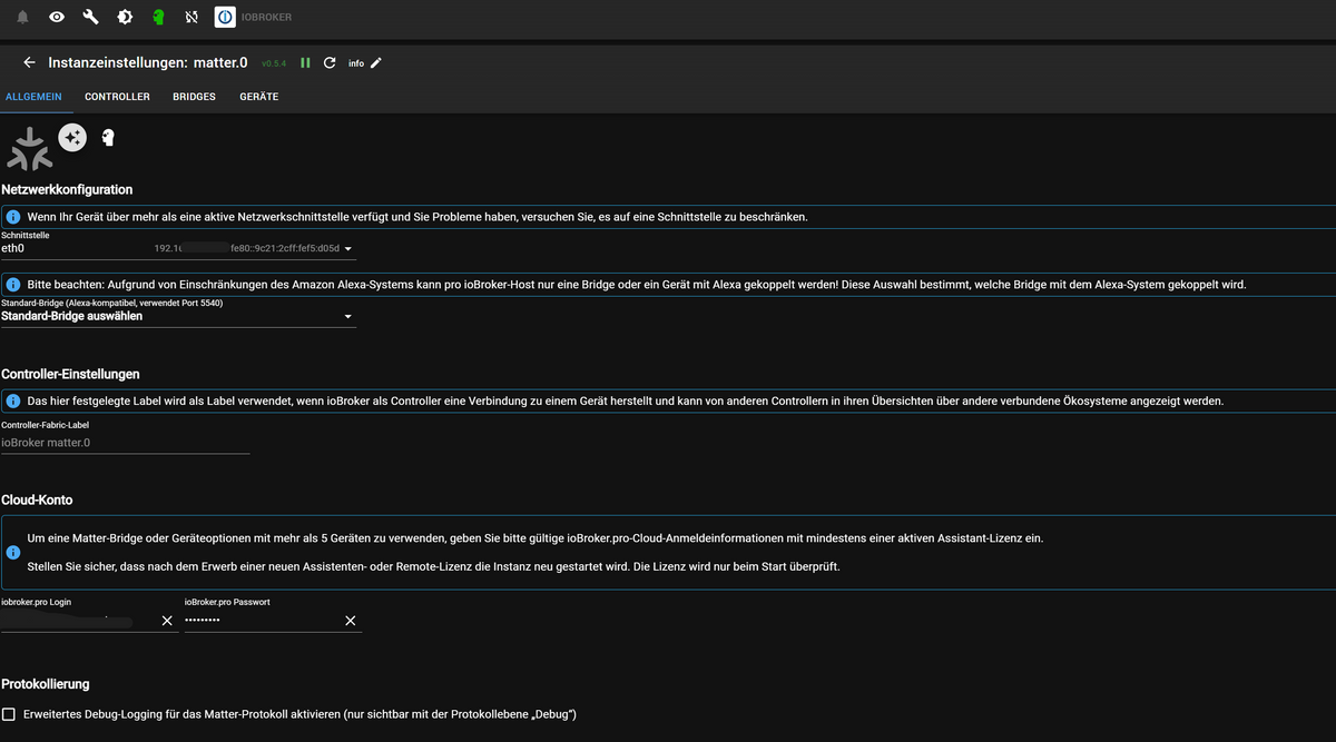

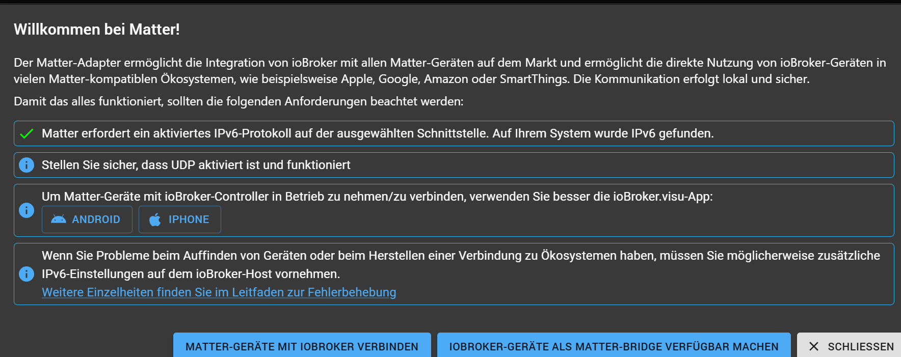

                          Hallo
                          Ich habe gestern endlich den Adapter installiert.
                          Nachdem ich jetzt alle verlinkten Threads durch bin, stehe ich an (zu viele Infos in kurzer Zeit).
                          Ziel ist, IOT durch Matter zu ersetzen.
                          Ich hab einige Echos (Dot 3 & Studio).
                          IP v6 dürfte passen
                          Allgemein sollte auch passen
                          Und dann stehts an.
                          Was ist ein Controller?
                          Was ist eine Bridge?
                          Wie/was muss ich jetzt mit wem/was/wie verbinden, um meine bisherigen IOT-Geräte auch in Matter zu haben?
                          apollon77 1 Reply Last reply Reply Quote 1
                          • apollon77
                            apollon77 @Negalein last edited by
                            @negalein Matter Generell und was was ist ist in https://forum.iobroker.net/topic/79493/iobroker-matter-adapter beschrieben. Wenn Du iot Ablösen willst dann ist das Thema "Bridge" das richtige für dich und dazu dann https://forum.iobroker.net/topic/79497/matter-devices-und-bridges mit den Details.
                            Am Ende legst Du eine Bridge an und fügst das hinzu was du willst und gibst Ihm namen und so. Dann kannst Du diese Bridge starten und bekommst in der UI unter dem QR-Code logo einen Qr code. Den Scannst Du mit der Alexa app wenn du dort Geräte hinzufügen -> sonstiges -> Matter machst. Der Rest sollte automatisch tun. Auch neue Geräte die du in die Bridge addest sollten kurz darauf bei Alexa auftauchen.
