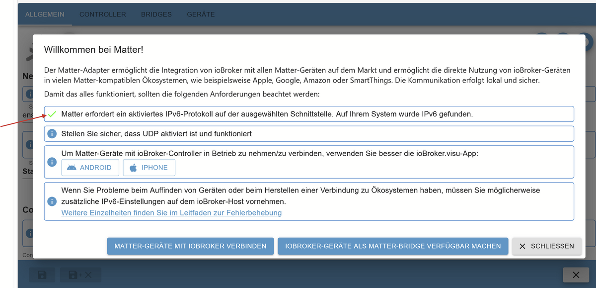

      Matter Adapter als Controller (Matter-Geräte in ioBroker einbinden)
      Um Matter-fähige Geräte direkt in ioBroker einzubinden, deren Daten anzuzeigen und sie zu steuern, nutzt ihr ioBroker als sogenannten “Controller”. Der ioBroker-Host fungiert dann als Hub, der mit den Geräten über das Netzwerk kommuniziert. Die Geräte müssen einmalig mit ioBroker verknüpft werden.
      Dies erfolgt auf verschiedene Arten:
      • Wenn das Gerät breits im IP-Netzwerk ist (z.B. auch mit einem anderen Ökosystem verknüpft), kann es direkt über die Admin-Oberfläche des Adapters verknüpft werden. Im Controller-Tab können Geräte gesucht, QR-Codes gescannt oder Pairing-Codes eingegeben werden. Wichtig: Wenn das Gerät bereits mit einem anderen Ökosystem verknüpft ist, darf der originale QR-Code nicht verwendet werden. Das verknüpfte Ökosystem bietet normalerweise eine Option, einen neuen Pairing-Code zu generieren.
      • Wenn das Gerät noch nicht verknüpft ist und Thread oder Wifi nutzt, kann es über die ioBroker Visu-App via BLE verknüpft werden. Während dieses Vorgangs wird das Gerät mit Apple oder Google verknüpft und danach erhält der Matter-Adapter über die ioBroker-Cloud und den iot-Adapter alle Informationen, um das Gerät auch in ioBroker zu pairen.
      • Falls BLE von keinem anderen Adapter auf dem ioBroker-Host genutzt wird und sich das Gerät in der Nähe des Hosts befindet, kann es auch direkt über den ioBroker-Host gepaired werden. Hierfür müssen ggf. WLAN- oder Thread-Daten in den Adapter-Einstellungen hinterlegt werden. Es gibt bei diesem Weg noch bekannte Probleme und wenn möglkich nutzt bitte die Visu-App.
      Nach erfolgreicher Verknüpfung wird das Gerät zusammen mit den angebotenen Funktionen angezeigt. Die Node-Kachel bietet alle allgemeinen Informationen und Funktionen, die “Gerätekacheln” enthalten spezifischere Informationen. Eine Node hat meist nur eine Funktionskachel, manchmal aber auch mehrere, je nach Hersteller. Über das “Info”-Symbol in der Kachel könnt ihr weitere Informationen abrufen und auch die States sehen, die zu ioBroker-Geräten gemappt wurden. Diese lassen sich teilweise auch steuern. Das gleiche findet ihr unter den Objekten in matter.X.controller.XXXXXXX.*.

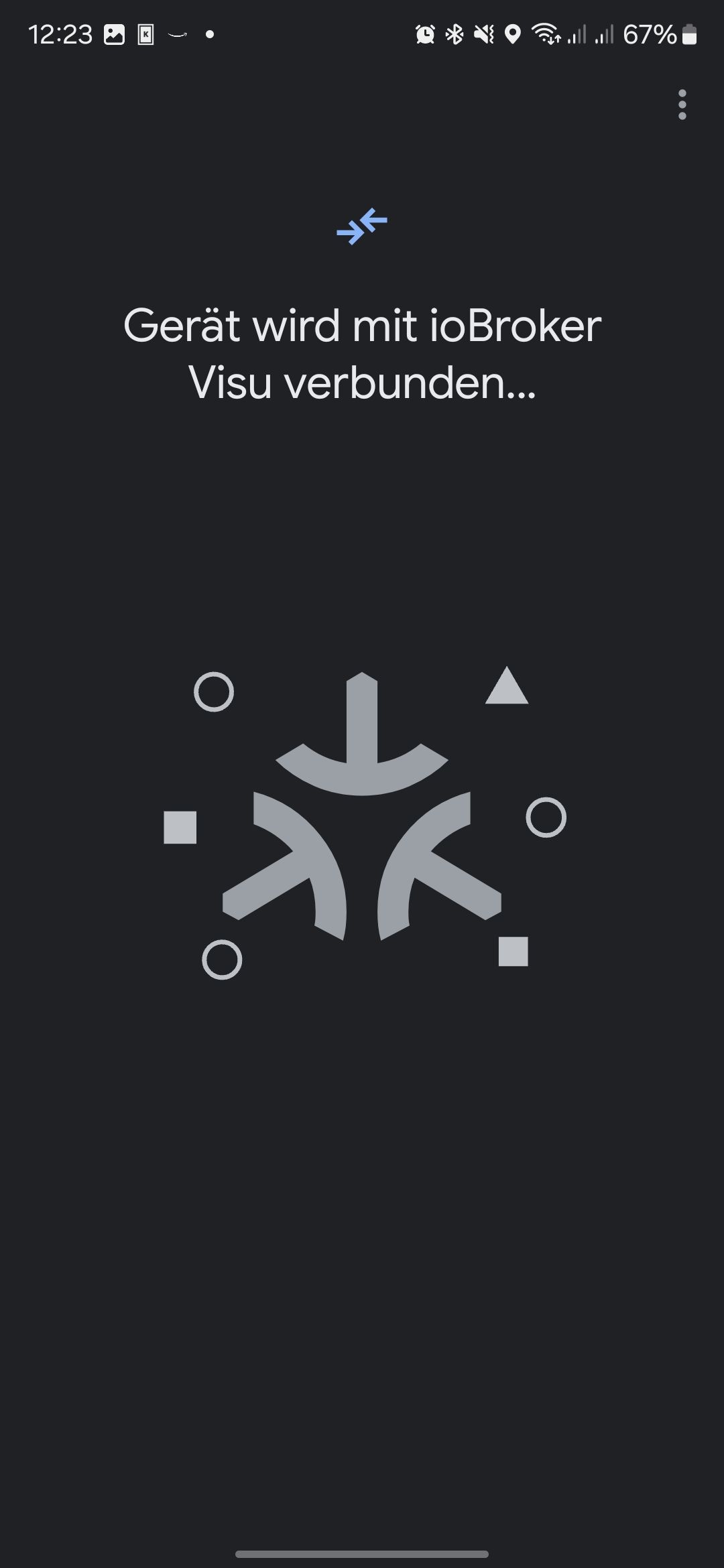

        Ich hab’ jetzt mal ausprobiert und bleibe irgendwie hängen. Ich habe mit der Visu-App und matter gestartet, neues Gerät hinzufügen (vorher zurück gesetzt usw.). Dann wird das Gerät gefunden und ins WLAN geholt, aber danach bleibt es auf dem (Android) Handy ewig bei "Gerät wird mit ioBroker Visu verbunden" hängen, bis irgendwann nur kommt "Es ist ein Fehler aufgetreten" und das wars dann... 😕
        Anscheinend schmeißt Google es dann auch direkt wieder aus seinen Matter-Einstellungen raus (die Zeigen danach keine Geräte) und ich kann da auch keinen Code generieren um es über Netzwerk zu pairen (da wird es vom Adapter gefunden)
        Im debug log vom matter adapter kann ich dazu nichts weiter sehen. Der scheint davon überhaupt nichts mitzubekommen.

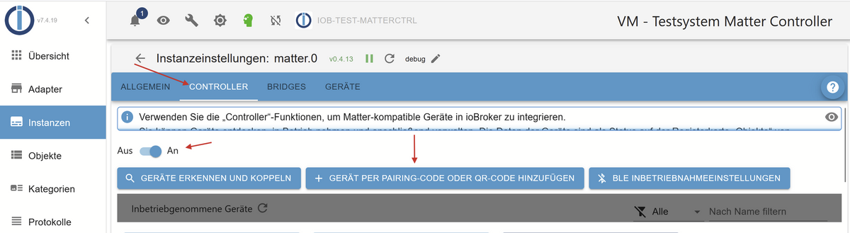

          @garfonso hi, welche App Version hast du von der Visu App installiert? Aktuell ist die 1.3.2
          Wenn es um Probleme mit der Visu App geht, schalte Mal den iot Adapter in den debug mode.
          Hinweis: im Log vom iot Adapter taucht deine Mail Adresse auf, die solltest du herausnehmen.
          Den matter Controller hast du in der Instanz aktiviert?

              Wie gesagt "Gerät wird mit ioBroker Visu verbunden". Da ist es schon erfolgreich im WLAN (hat IPs vom Router bekommen)... vielleicht das gleiche Problem, wie unten?

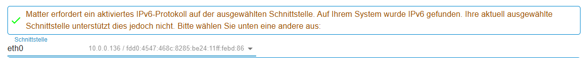

              Da muss ich wohl mal tief in der Netzwerkkonfiguration wühlen... warum gibt's bei IPv6 nochmal alles mindest zweimal? kopfkratz
              • apollon77
                apollon77 @Garfonso last edited by apollon77
                @garfonso schau mal ins troubleshooting. Da sind IPv6 Einstellungen die ggf. der iobroker Host braucht. Vor allem eine fax Adresse wäre dann eher win thread gerät gell ?! Da steht das hier schon in den Vorbedingungen. Und ggf ist das auch der Grund für die Google issues … bzw. hast du einen thread fähiges Display von Google?

                  Ah, den Link zum troubleshooting hab ich irgendwie nicht gesehen. Nachdem ich jetzt ipv6 forwarding abgeschaltet hab, hat der Server auch eine Lokale ipv6 IP aus dem Bereich fd00 bekommen und nun konnte ich über den Pairing Code (am Handy generiert, hab das da doch gefunden) pairen.
                  Ich hab nun nochmal das Gerät zurück gesetzt und mit der Visu app versucht anzulernen. Aber da kommt er immer zu einem Fehler, so sieht der Schritt aus:

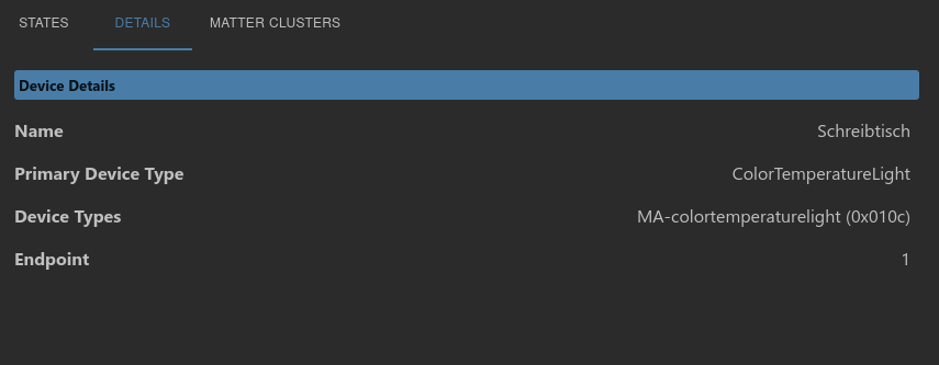

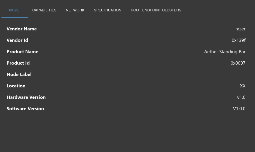

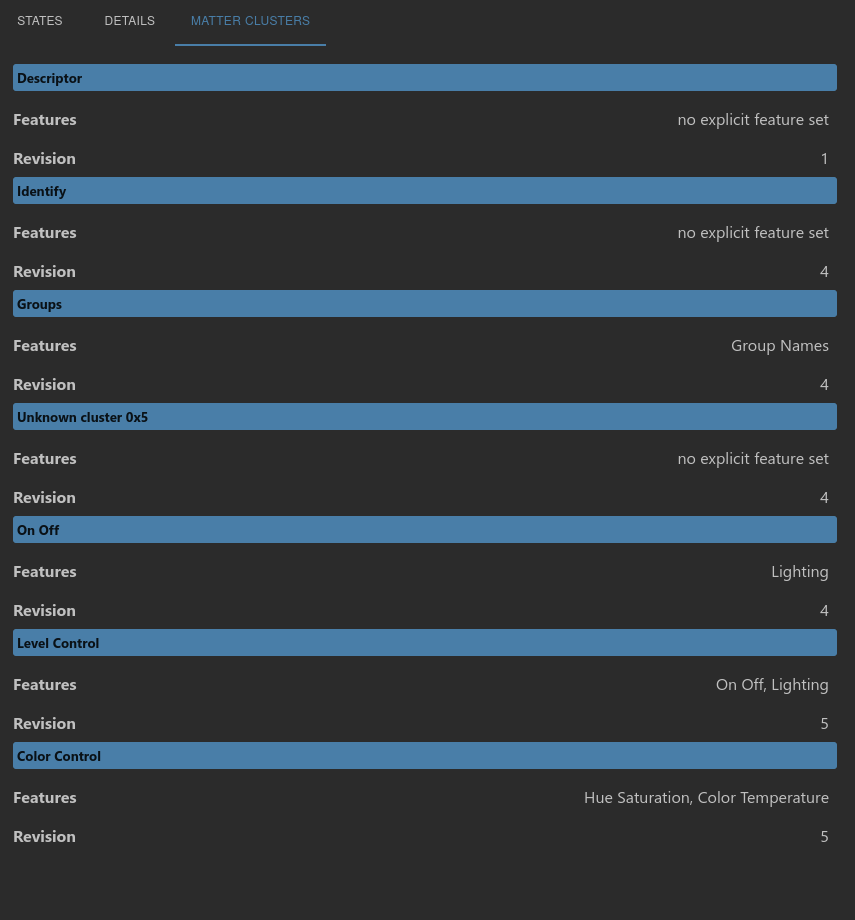

                  Allerdings behauptet der Adapter es wäre nur eine ColorTemperature Lamp, obwohl es einen Cluster mit ColorControl gibt (und das ganz offensichtlich sehr bunt kann):
                  Wer "lügt" da? 😉

                    2.) Ohje ich ahne schlimmes 😉 Poste mal diese Node Debug Infos und bitte auch mal Screenshot der Node Details (da wo vendor Id und product id steht). Spontan sehe ich folgendes:
                    • Gerät meldet sich als Color Temperature Licht
                    • Gerät hat eine ColorControl Feature Kombi die es offiziell so nicht geben dar wenn es ein Farblicht wäre ...
                    Ich tippe das die eine sehr invalide Kombi gebaut haben. Was isn das für ein gerät? Haste mal nen Link?
                    Preisfrage: Kannst Du per Google wenn du es damit pairst farbe steuern? Mein Tip wäre "nope" 🙂

                      Ich hatte per Zufall gesehen, dass da "matter" dran steht und direkt mal versucht. 🙂
                      Wir wollen ja Herausforderungen, nicht?
                      Ist das, was du suchst:
                      Kann gut sein, dass ich auch sonst nicht die Farbe steuern kann. Muss ich testen, wenn ich wieder daheim bin. 😉
                      • apollon77
                        @garfonso sagte in Matter-Beta Controller (Matter Geräte in ioBroker einbinden):
                              "deviceTypeList" (0x0): value = [{"deviceType":268,"revision":4}]
                        ist color temperature light offiziell laut infos aus dem gerät. und auch so zertifiziert https://csa-iot.org/csa_product/razer-led-light-bar/
                        Und ja hat dann aber "Hue support ... yyeeaayyy
                        Leg mal bitte Git Hub isue an. Ich kläre mal (u.a. mit mir) ob ich sowas unterstützen will 🙂

                                        Im Assistenten der nach der Installation aufpoppt siehst du an dem grünen Haken, ob eine IPV6 Adresse erkannt wurde.
                                        Wenn deine IPv6 Kommunikation soweit i.O. ist musst du den Matter Controller aktivieren

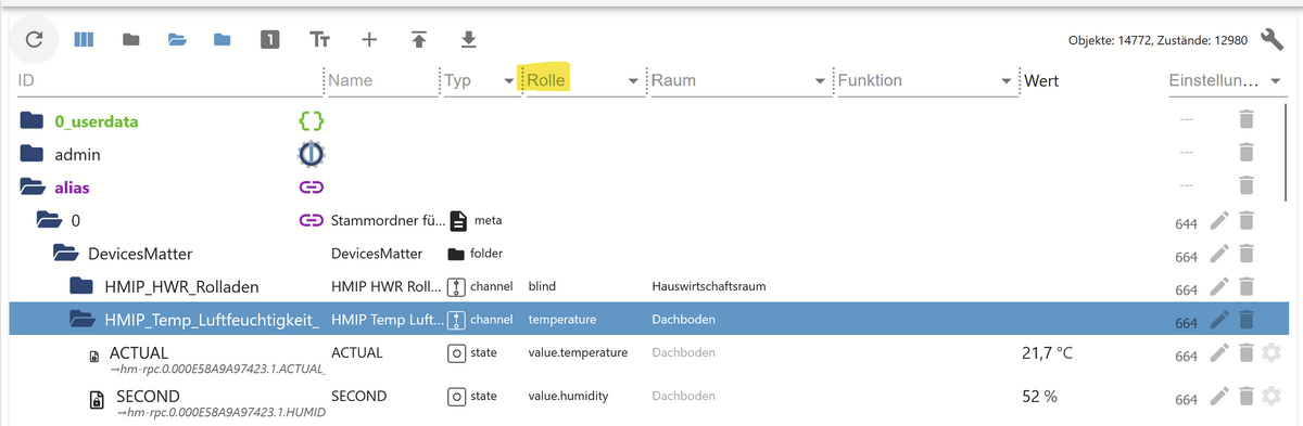

                                            Die haben ja: TEMPERATURE statt ACTUAL_TEMPERATURE
                                            und: SETPOINT statt SET_POINT_TEMPERATURE
                                            Vielleicht könnte das der Matter Adapter zukünftig richtig interpretieren...
                                            Ich habe das jetzt über einen Alias gelöst, bei dem ich diese Objekte umbenenne...
                                            Mike

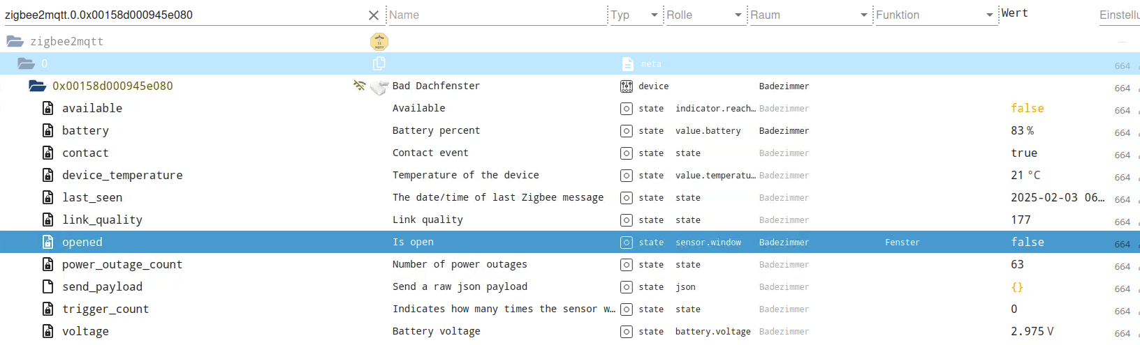

                                            Was bei mir auch nicht korrekt geht: Zigbee Fenstersensoren
                                            Diese haben das Objekt zigbee2mqtt.0.xxxxxxxxxx.opened
                                            Das Objekt ist bei mir auf "false" die Fenster werden aber als "offen" in Google angezeigt.
                                            Während die Homematic Kontakte mit dem Objekt: hm-rpc.1.xxxxxxxxxxx.1.STATE bei "false" korrekt als geschlossen angezeigt werden.
                                            Feuersturm 3 Replies Last reply Reply Quote 0
