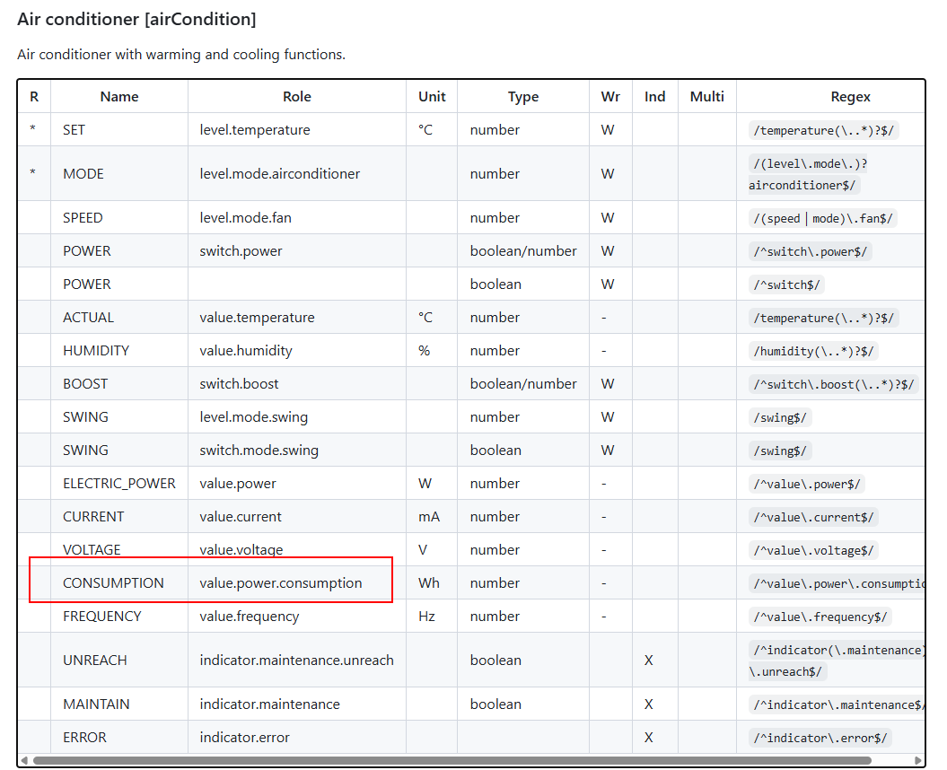

          @apollon77 Das steht im Type Detector:
          Fakt ist aber power.consumption gibt es als Definition in der Messtechnik nicht, sondern nur ernergy.consumption.
          Dies nur als Hinweis.
          • apollon77
            apollon77 @Ben1983 last edited by
            @ben1983 ja das sind (leider) backward compatibiloity things. Können gern die Rolle umbenennen und den Altenr namen als Fallback lassen. Wenn DU magst mach gern PR gegen die State-Role Doku ... dann ziehen wir das danach im type detector nach
