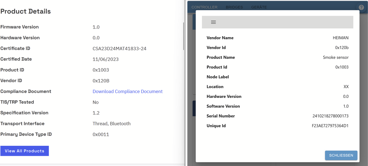

        Über die CSA Certified Products Search Seite kann man nachschauen, nach welchem Matterstandard ein entsprechendes Produkt zertifiziert wurde.
        Ich habe einen matterfähigen Rauchmelder von Heiman welcher hier in der Datenbank gelistet ist. Sobald das Gerät mit dem ioBroker Matter Controller verbunden ist, kann man sich über die Node Kachel die Gerätespezifischen Informationen wie z.B. Vendor ID, Product ID, Specification Version ebenfalls anzeigen lassen.
        Links der Auszug aus der Homepage zu den Zertifizierungsdetails, rechts die Informationen aus der ioBroker Node Kachel

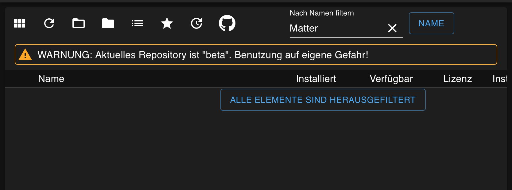

                            surfer09 @apollon77 last edited by surfer09
                            ich wollte den Matte Adapter auch gerade aus dem Repository installieren, er lässt sich aber nicht mehr finden.
                            Vor ca. 1 Stunde hatte ich ihn noch gefunden, installiert aber ich konnte ihn nicht starten. Gibt es hier noch Probleme?
                            • mcm1957
                              mcm1957 @surfer09 last edited by mcm1957
                              @surfer09
                              Drücke mal auf "Nach Updates suchen" um deinen Repository Cache zu aktualisiseren. (Ringförmiger Pfeil in der oberen Leiste).
                              Kann es sein, dass du versucht hast den Adapter von GitHub zu installieren? Das geht nicht.
                              • surfer09
                                surfer09 @mcm1957 last edited by surfer09
                                @mcm1957 Danke für den Tip mit dem Pfeilsymbol. Jetzt steht bei den Repositorys auch „Beta“ , aber ich kann ihn immer noch nicht finden.
                                Über GitHub hatte ich ihn nicht installiert, das hatte ich schon gelesen, dass man das nicht machen sollte.

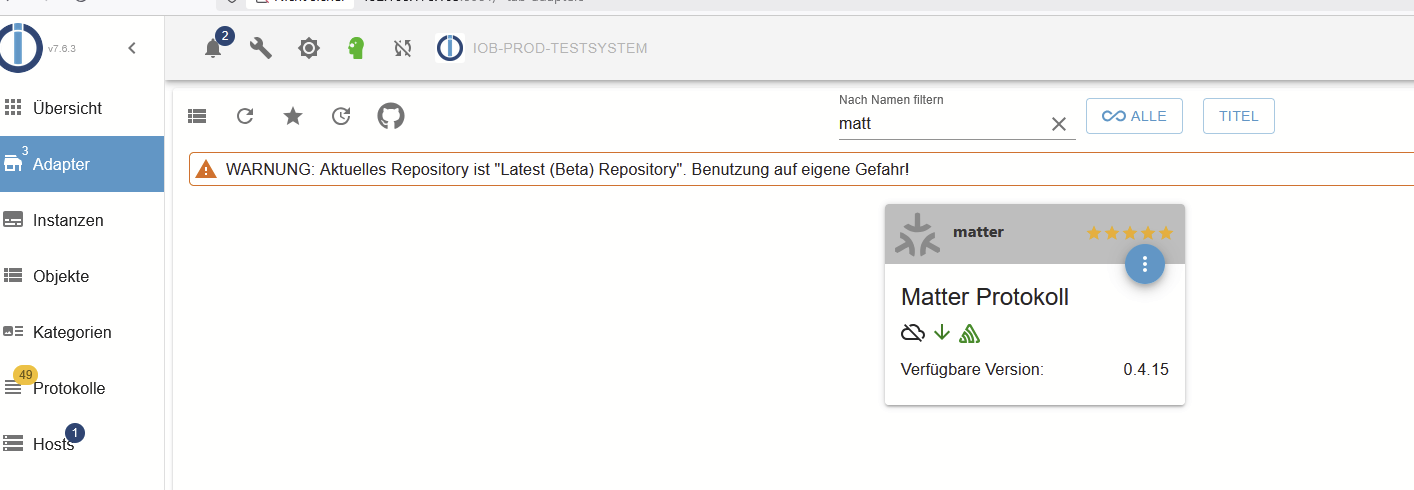

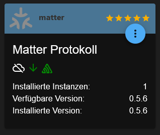

                                • mcm1957

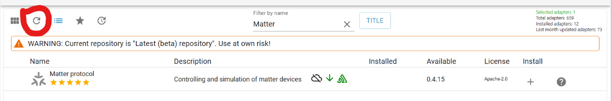

                                  @surfer09
                                  Komisch - er ist aber da
                                  Hast du beim rot markierten Button geklickt?
                                  Und steht ev im Log irgendwas zu repo update problemen?
                                  Kann es sein, dass du den Stern gedrückt hast 8Show only installed Adapters)?

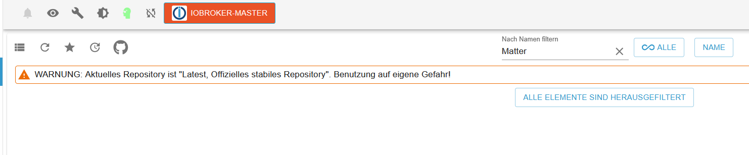

                                  • Feuersturm
                                    Feuersturm @surfer09 last edited by Feuersturm
                                    @surfer09 Welche Admin Version hast du installiert? Zeig bitte einmal beim "Schraubenschlüssel Menü" den Reiter Repositories.
                                    So sieht es bei mir aus. Über das zweite Symbol von links kannst du die Werte für die Repositories auf die Standardeinstellung setzen:
                                    Deine gelbes Banner mit der Warnung zum Beta Repository sieht bei mir leicht anders aus. So lautet der Text bei mir:

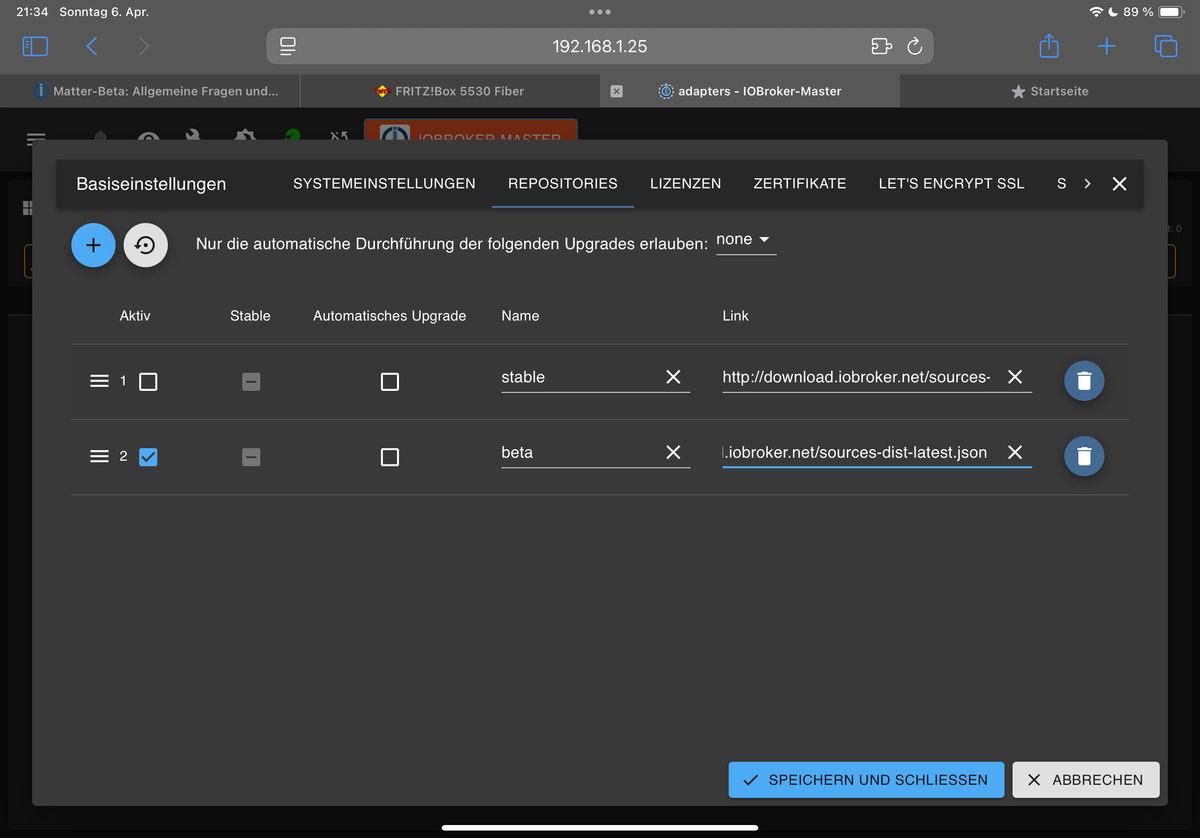

                                    • surfer09
                                      surfer09 @Feuersturm last edited by
                                      @feuersturm Admin Version ist 7.6.3.
                                      Ich habe den Screenshot vom Schraubenschlüssel Menü mal hier angehängt.

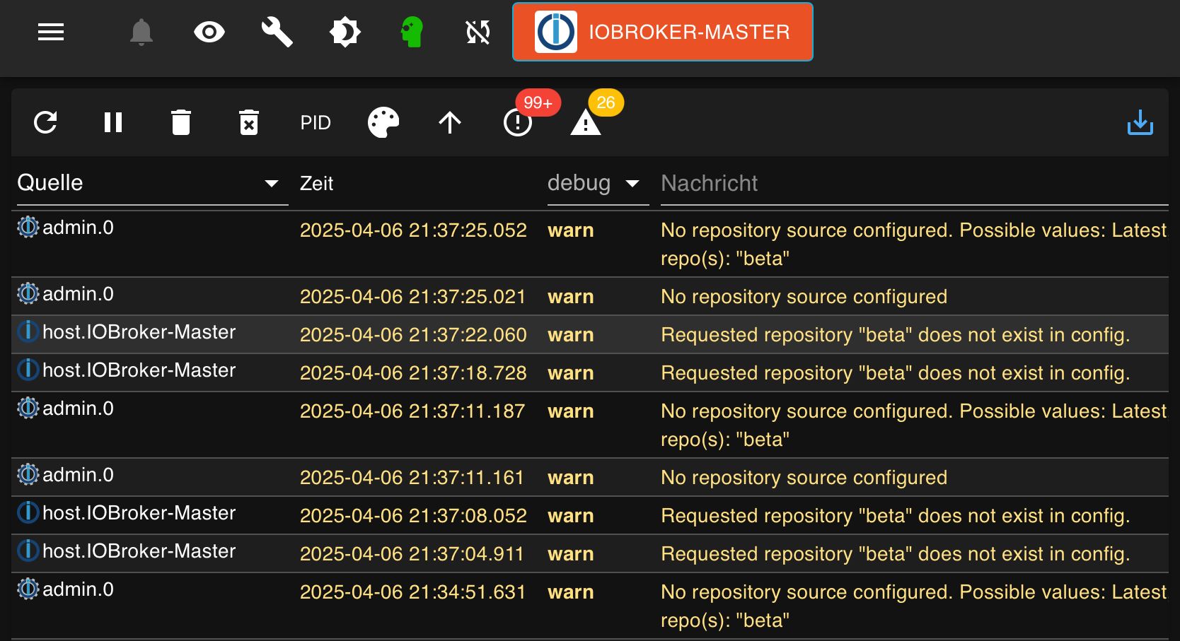

                                        @mcm1957 sagte in Matter-Beta: Allgemeine Fragen und Diskussionen

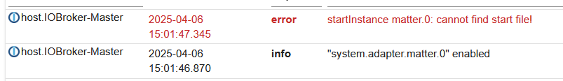

                                        Hier habe ich etwas im LOG gefunden. Sorry, bin am IPAD, daher per Screenshot. Wo muss ich das Beta-Repository denn noch hinterlegen?
                                        • Feuersturm
                                          @surfer09 Irgendwas ist bei dir anders. Bei der zweiten Zeile ist in der Spalte stable ein [--] eingetragen.
                                          Hast du einmal links ob auf den Button gedrückt um die Standardeinstellungen wiederherszustellen?
                                          Alternativ einmal ein
                                          iob fix
                                          ausführen
