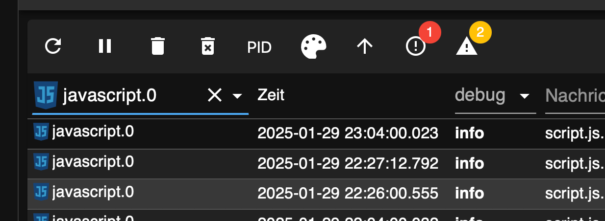

            Du mußt im Log auch den Teil zeigen der den Fehler vom Javascript Adapter zeigt, dazu am besten oben links javascript adapter auswählen.

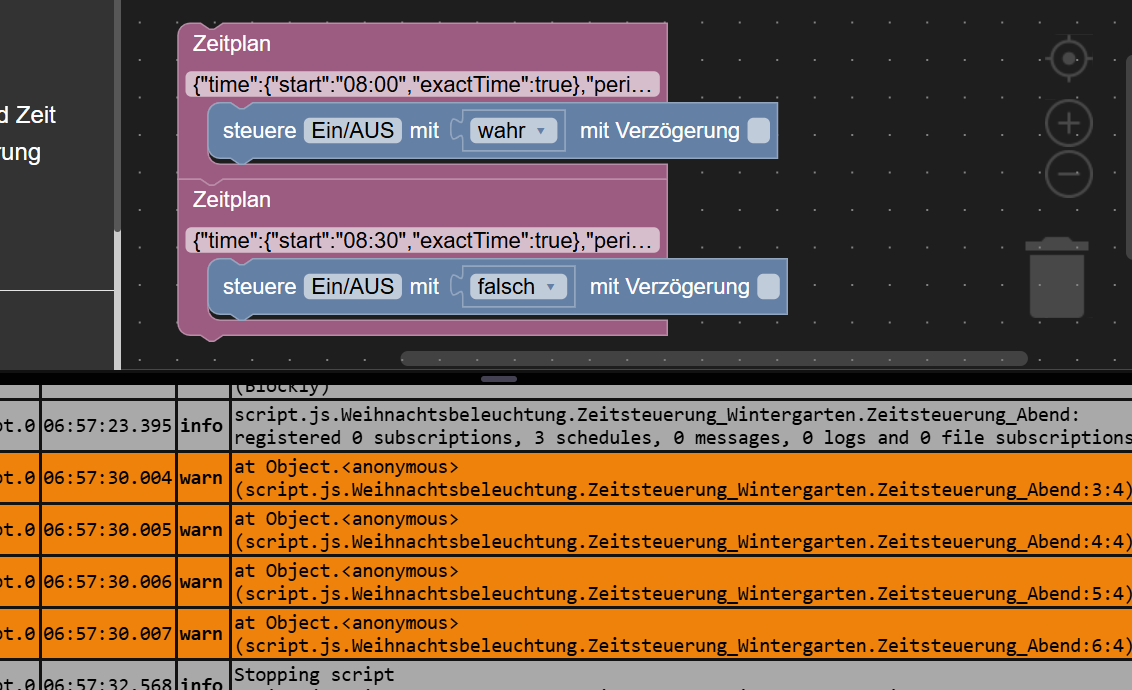

                      Das ist ein Test Skript, weil dort kommt auch schon die Fehler Meldung. Die Nachricht kommt auch an bei WhatsApp, also funktioniert das Skript, aber die Meldungen sind nicht normal. Und genau so sieht es bei anderen Skripten aus die ich mal hatte mit Shellys oder so. Ok das mit der IP habe ich verstanden, war ich irgendwie total durcheinander. Vielen dank schon einmal dafür.

                                  Und wo soll da ein "Schedule" herkommen?
                                  Wie @Homoran schon schreibt: Zeig mal die JS-Ansicht!

                                    Bei diesem Skript wo ich 2 Shellys nach zeit schalte, kommt diese Meldung auch. Und das bei allen anderen Skripten auch die ich noch habe.
                                    Auch hier:
                                    Du zeigst 4 Schedules, im Log werden 5 registriert.
                                    Hast Du globale Scripte aktiv?
                                    I 1 Reply Last reply Reply Quote 2

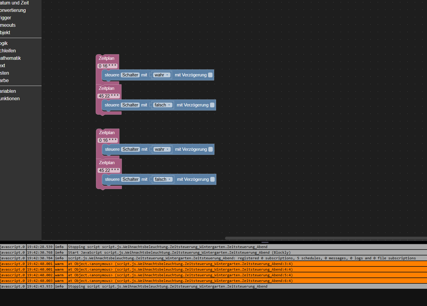

                                      Ich habe auch mal ein anderes Skript erstellt, kommt das gleiche. Und immer das Problem zwischen Zeile 3 und 6, verstehe aber nicht wieso. Die alten Skripte waren im falschen JavaScript Ordner, aber das hat auch nichts geändert.

                                        Bitte mache folgendes - Halte das Skript an, Starte das Skript, wechsel links im Tab auf Protokoll, kopiere von dort die Fehlermeldung hier rein, oder mache ein Bild.
                                        Du zeigst nur das Protokoll aus dem javascript Adapter und das ist aktuell nicht das was wir sehen wollen. 🙂

                                          1. Schalte den Expertenmodus ein und schau nach, ob im Ordner "global" irgendwelche Scripte stecken.
                                            Sieht schwer danach aus, dass da ein Script mit 'nem Zeitplan aktiv ist. Wo sonst sollen bei nur 2 Zeitplänen im Script die im Log sichtbaren "3 Schedules" kommen.
                                          2. Das was @ticaki schreibt: Das komplette Protokoll zeigen. Da steht mehr drin.
                                          3. Tipp: Verwende statt dem Wizard besser CRON für die Zeitpläne. Die funktionieren nach meiner Erfahrung stabiler.

                                            Danke für eure Hilfe, im Global Ordner waren 2 Skripte noch von Linkdevices, die habe ich aber nie erstellt, wahrscheinlich war das der Adapter automatisch mal(waren von alter Fritz box irgendwas) Ich habe die entfernt und jetzt funktioniert das. Vielen Dank.
