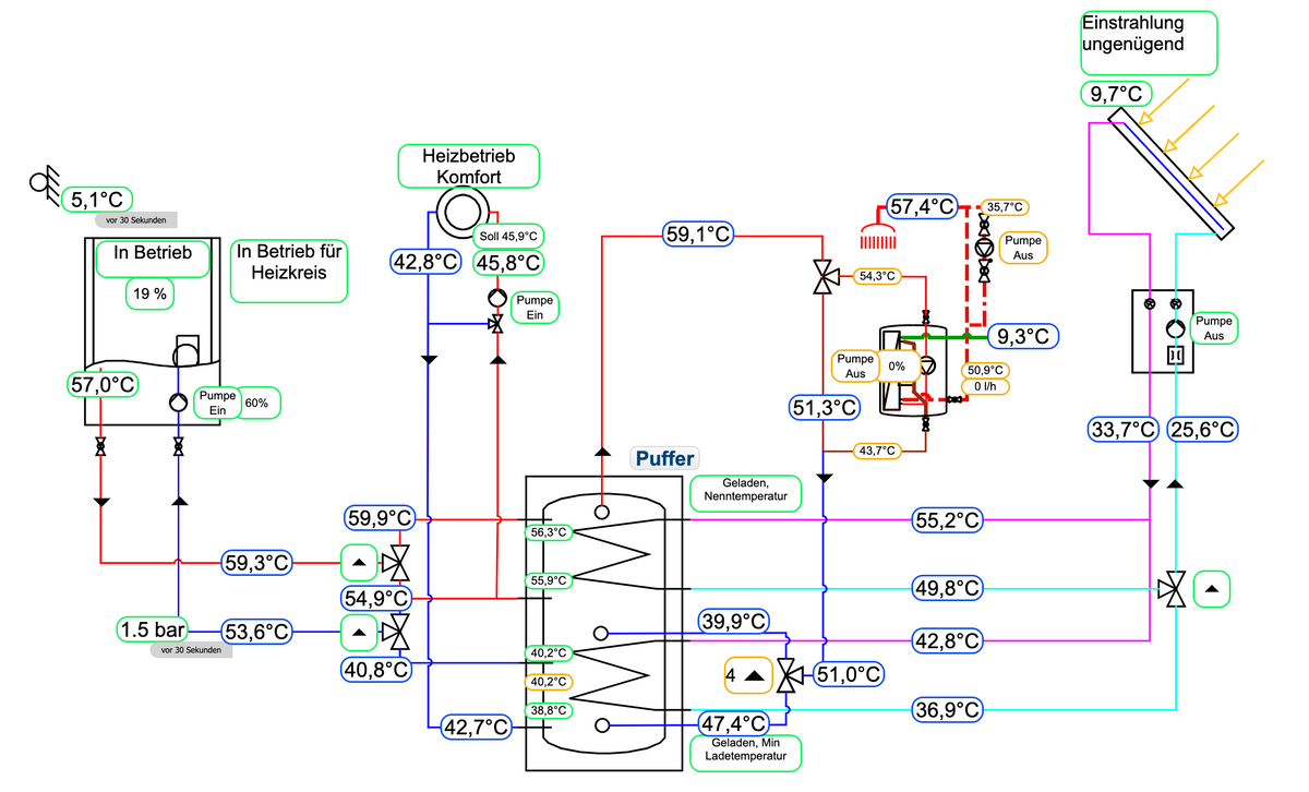

            Hintergrund ist eigtl. folgender: ich habe mir nen Schemaplan meiner Heizung erstellt siehe screenshot und lasse mir Sensorwerte anzeigen,
            nun würd ich gerne die Visualisierung in Home Assistant einblenden dafür will ich hassio_ingress verwenden, leider bekomme ich das nicht zum laufen, meine Idee war nun wenn ich den Vis dazu bewege per NGINX z.B alles unter einem Subpath zu machen bekomme ich den hassio_ingress dazu mir das in Home Assistant als dashboard einzublenden.
            Danke fürs feedback

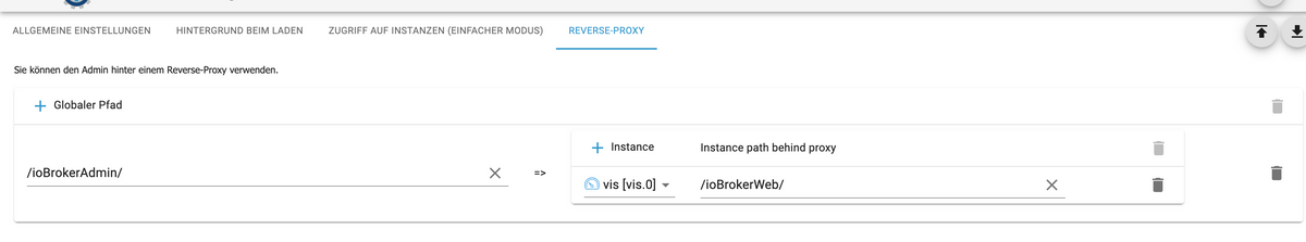

                Wenn ich den Reverse proxy tab nutze und folgendes einstelle
                mein reverse proxy mit der domain zeigt auf den ioBroker http://192.168.2.7:8081
                wie mache ich dann die Vis auf ?
                https://domain/ioBrokerWeb/vis/index.html ??
