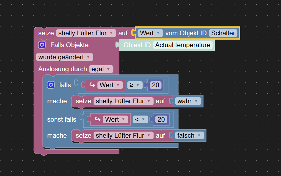

      Hi
      Ich habe an vielen Heizkörpern Lüfter montiert, um die konvektive Wärmeabgabe zu forcieren und so die niedrigere Vorlauftemperaturen zu ermöglichen.
      Die Ansteuerung der Lüfter erfolgt mittels Netzteil mit Poti 3-24V und die dazugehörige Steckdose möchte ich von Shellys schalten.
      An den Heizkörpern sind Thermostate von Comet oder AVM montiert. Alle Thermostate werden über meine Fritzbox gesteuert.

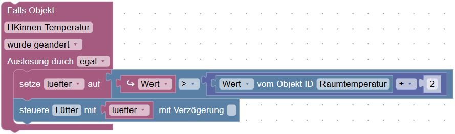

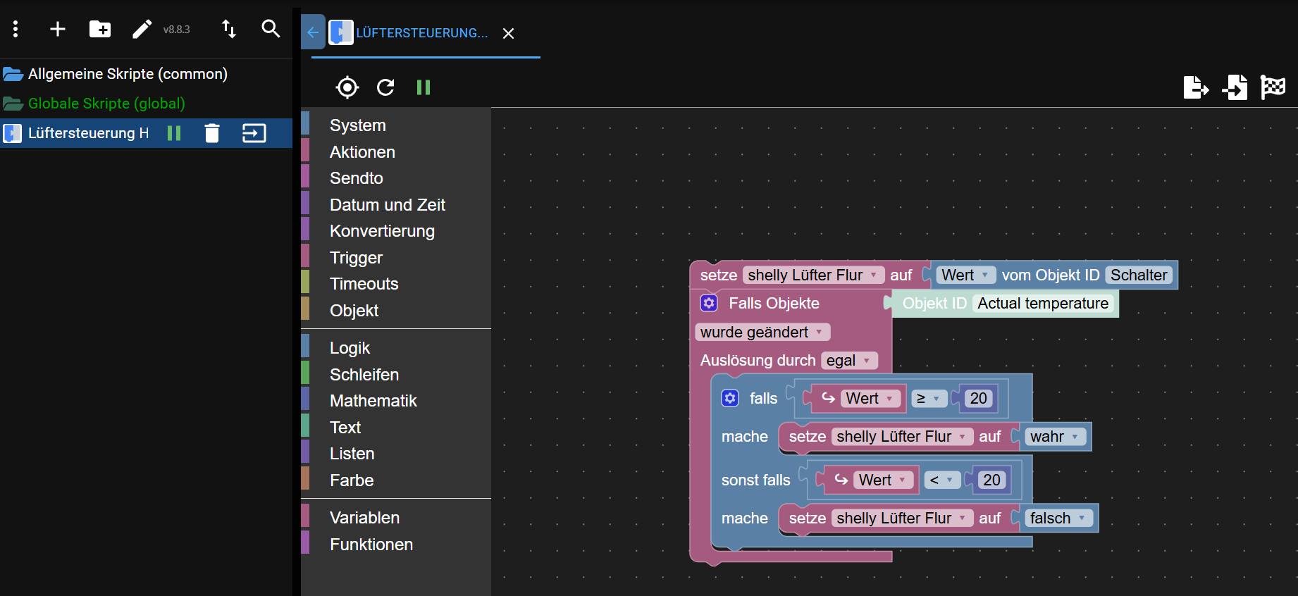

      Mein entworfenes Blockly funktioniert leider nicht. Der Shelly schaltet die Steckdose nicht ein.
      Kann mir bitte jemand sagen, was ich falsch gemacht habe?
      Als Objekt ID habe ich die gemessene Temperatur im Thermostatkopf gewählt. Wenn die Wärmepumpe läuft, werden hier 20°C oder größer gemessen.
      Als Objekt ID habe ich den "Switch/Schalter" von dem shellyy (1pm Gen3) gewählt.
      Blockly:

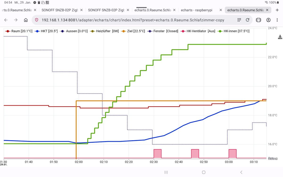

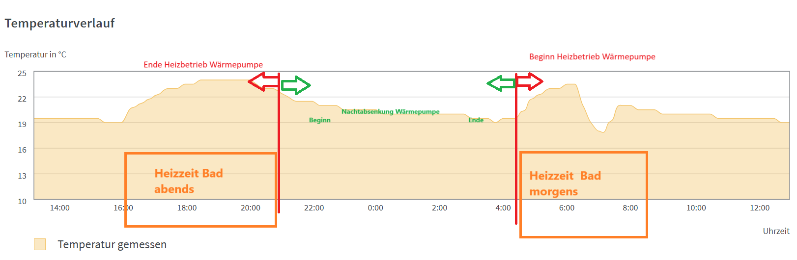

            Ein Bild sagt mehr als 1000 Worte 😉
            Ein Beispiel von heute. Die grüne Linie ist der Sensor im Heizkörper. Der reagiert schon nach ca. 5,6 min deutlich, nachdem erhöhen der Zieltemperatur (Orange Linie). Die Temperatur am Thermostat reagiert erst ca. 20 min später um ein paar zentel Grad.

              @winni said in Blockly für Heizkörperbooster:
              Gute Idee, danke! 🙂
              Dass der Messwert im Thermostatkopf träge ist und sich auch absolut gesehen kaum verändert, war mir auch schon aufgefallen.
              Ich wollte erstmal das Blockly ans Laufen bringen und dann experimentieren. Aber die Idee mit den Sensoren gefällt mir gut. Gut möglich, dass ich das später auch noch so umsetze.

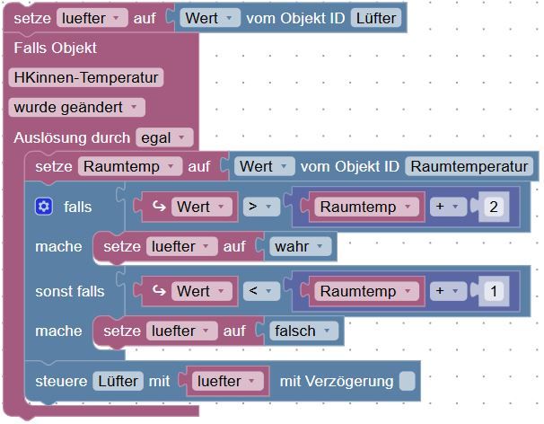

                  paul53 @Winni last edited by paul53
                  @winni sagte: den richtigen Trigger zu finden und dann das Blockly-Script
                  Vorschlag:
                  EDIT: Mit Hysterese:

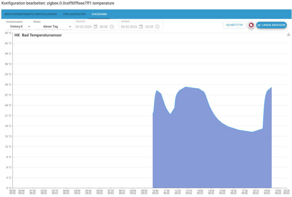

                      Hier mal ein Screenshot vom Temperaturverlauf im Thermostat der Bad Heizung.
                      Wärmepumpe bedient den ganzen Heizkreis von 04:30 - 21:00. Nachts ist sie bei >-5°C Außentemperatur aus.
                      Der Bad Heizkörper heizt von 04:30 - 08:00 und von 16:00 - 21:00.
                      Die gemessene Temperatur schwankt zwischen 19°C und 23°C.
                      Das sollte doch für die Steuerung reichen?
                      Natürlich ist die Reduzierung der Temperatur von z.B. 21:00 Uhr bis <20°C ca. 1:00 Uhr nachts viel zu lang für die Steuerung.
                      Deshalb der Gedanke noch einen Datenpunkt bei der Wärmepumep abzugreifen und die Steuerung um eine Zusatzbedingung zu erweitern.
                      Wenn das nicht funktioniert, hole ich mir externe Temperatursensoren.
                      Damit kann man definitiv feiner regeln und besser messen.
                      Aber die kosten auch und ich möchte möglichst wenig Geräte, bei denen ich den Batteriestand prüfen musss.

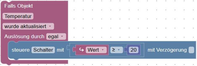

                      @paul53 Ich verstehe deine Blocklys nicht. Anstelle der ID "Raumtemperatur" müsste bei mir die ID des thermostatinternen Temperatursensors rein.
                      Wo kommt bei deinem Blockly der Shelly rein. Ist "Lüfter" der Switch von einem Shelly?
                        paul53 @_tobias_ last edited by
                        @_tobias_ sagte: Anstelle der ID "Raumtemperatur" müsste bei mir die ID des thermostatinternen Temperatursensors rein.
                        Richtig.
                        @_tobias_ sagte in Blockly für Heizkörperbooster:
                        Ja, von dem Shelly, der den Lüfter schaltet.

                          So klappt es schon mal mit dem Blockly
                          Mir ist aber aufgefallen, dass bei den Heizkörpern im Flur die intern gemessenen Temperaturänderungen noch geringer sind. Veränderungen nur zwischen 19,0 und 20,5°C. Deshalb musste ich beim Falls Objekt auch auf "wurde aktualisiert" anstelle von "wurde geändert" wählen. Da ändert sich kaum was, deshalb hatte ich bei den Tests keine Ergebnisse bekommen.
                          Ich bestelle mir jetzt noch drei von den Sonoff Sensoren und spiele dann weiter 🙂
                            paul53 @_tobias_ last edited by paul53
                            @_tobias_ sagte: So klappt es schon mal mit dem Blockly
                            Das folgende Blockly funktioniert identisch zu deinem:
                            ... benötigt aber weniger Ressorcen.

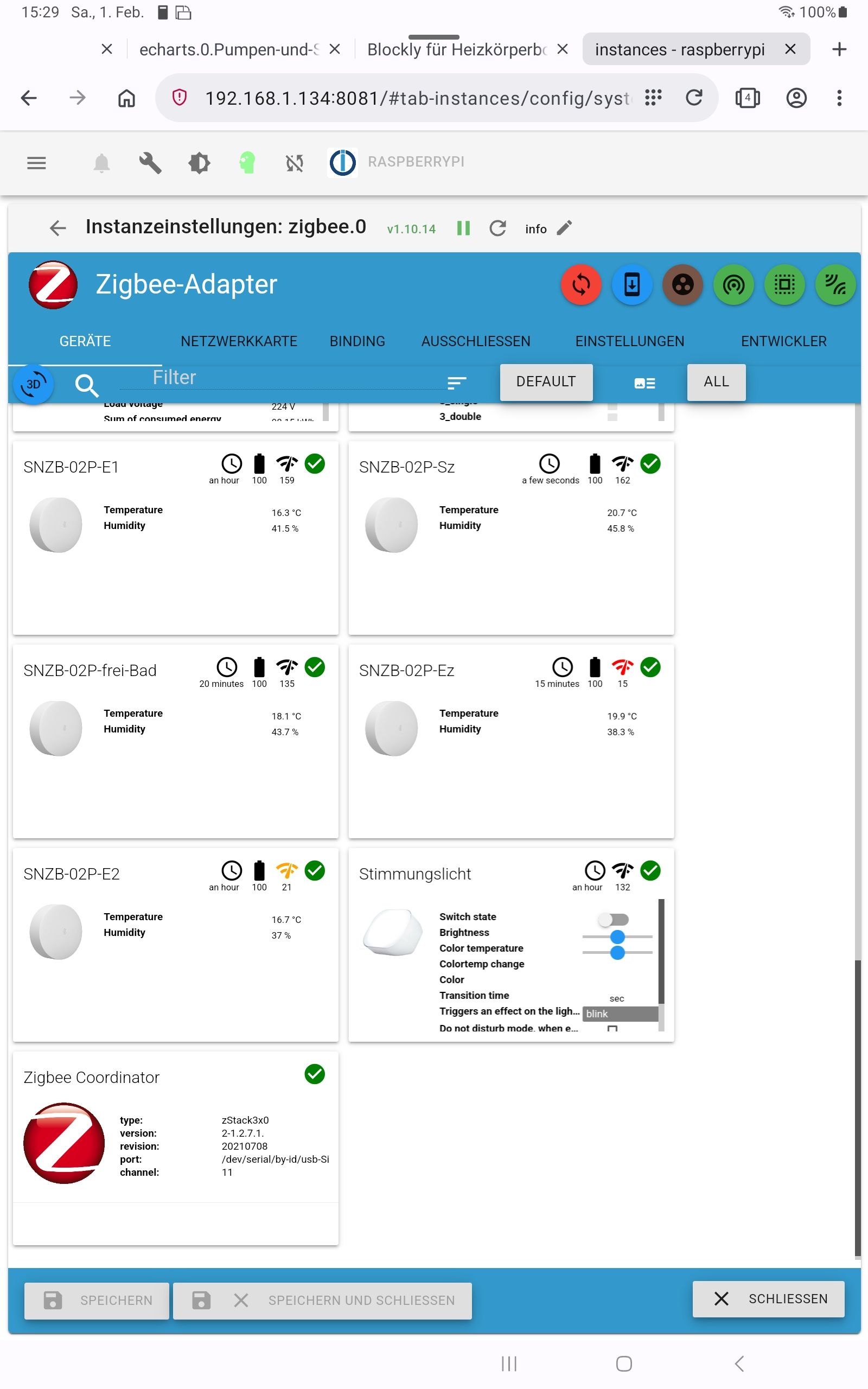

                                Heute kamen die drei Sonoff SNZB-02P Temperatursensoren.
                                Blauäugig wie ich bin, hatte ich erwartet, dass die sich problemlos mit meiner Fritzbox 7490 verbinden lassen, weil zigbee.
                                Geht aber scheinbar nicht so einfach.
                                Wie hast du die Sensoren in den iobroker integriert?
                                Brauche ich da noch einen extra USB Koordinator oder lässt sich das auch ohne weitere Hardware lösen?
                                Tobias

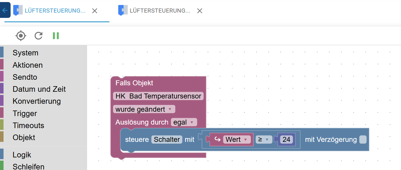

                                          So, wieder einen Schritt weiter.
                                          Der Zigbee USB Koordinator wurde geliefert. Bei der Installation hatte ich bemerkt, dass er am alten Standort des Raspberrys keine Verbindungen zu den Temperatursensoren aufbauen konnte. Deshalb ist der Raspberry vom Keller ins Erdgeschoss direkt zur Fritzbox umgezogen und das USB Kabel von CAN-Bus der Heizung wurde entsprechend neu verlegt.
                                          Jetzt läuft es 🙂 Die gemessene Temperatur lebt und gut weiterverarbeitet werden.
                                          Blockly:
                                          Ca. 24°C halte ich für einen sinnvollen Wert, um die Lüfter in Betrieb zu nehmen.
                                          Ich möchte aber natürlich nicht, dass die Lüfter plötzlich im Sommer laufen, bloß weil die Raumtemperatur >24°C ist.
                                          Außerdem möchte ich bei zwei Räumen, dass die Lüfter beim Lüften aus sind. Das Thermostat schließt zwar durch den Fensterkontaktschalter. Aber die Restwärme soll nicht unnötig schnell aus dem Fenster geblasen werden.
                                          Um nicht unnötig im Sommer die Lüfter laufen zu haben, dachte ich daran, den Datenpunkt "centralheatingpump" also den Betriebsmodus der Wärmepumpe zu berücksichtigen. Im Heizbetrieb hat dieser Datenpunkt den Wert 60.
                                          Außerdem möchte ich den Zustand des Fensterkontaktschalter berücksichtigen. Bei offenem Fenster ist dieser "true".
                                          Wie muss ich das blockly anpassen, damit quasi per UND-Verknüpfung die Lüfter eingeschaltet sind aber aus sind, sobald ein Kriterium/Datenpunkt nicht erfüllt ist?
                                          Also falls
                                          • Wert Temperatursensor >24°C
                                          • Fensterkontaktschalter Zustand false (also zu)
                                          • Wärmepumpe läuft im Heizbetrieb
                                          Beste Grüße
                                          Tobias
