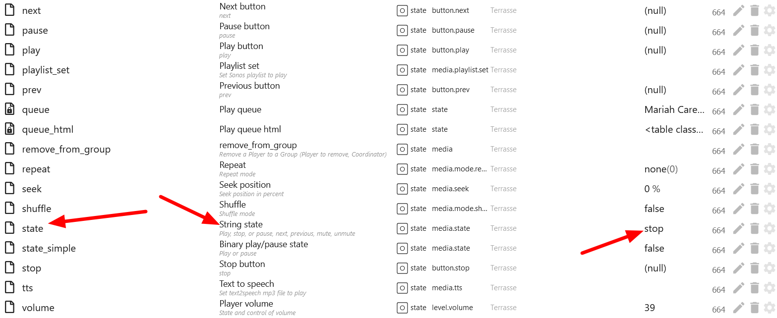

      Hallo Zusammen, ich habe verschiedene Sonos Geräte zuhause, unter anderem auch ein Amp2.
      Nun wäre meine Frage an Euch.....welcher Befehl wäre hier für Play/stop der richtige?
      Das ist doch der "State" Button oder?... möchte den Sonos über einen motion Aquara steuern.
      Über ne Info herzlichen Dank
      Möchte dann über script den sonos und dem motion do steuern das die musik angeht..dazu benötige ich im script den state Button richtig?
        mading @Kusselin last edited by mading
        @kusselin state gibt m.E. den aktuellen Status wider. Weiter oben ist der Play Button, den du zb mit dem Steuere Block ansteuern musst. Mit dem state Objekt kannst du prüfen, ob er tatsächlich was abspielt, gestoppt ist etc. So mache ich es.

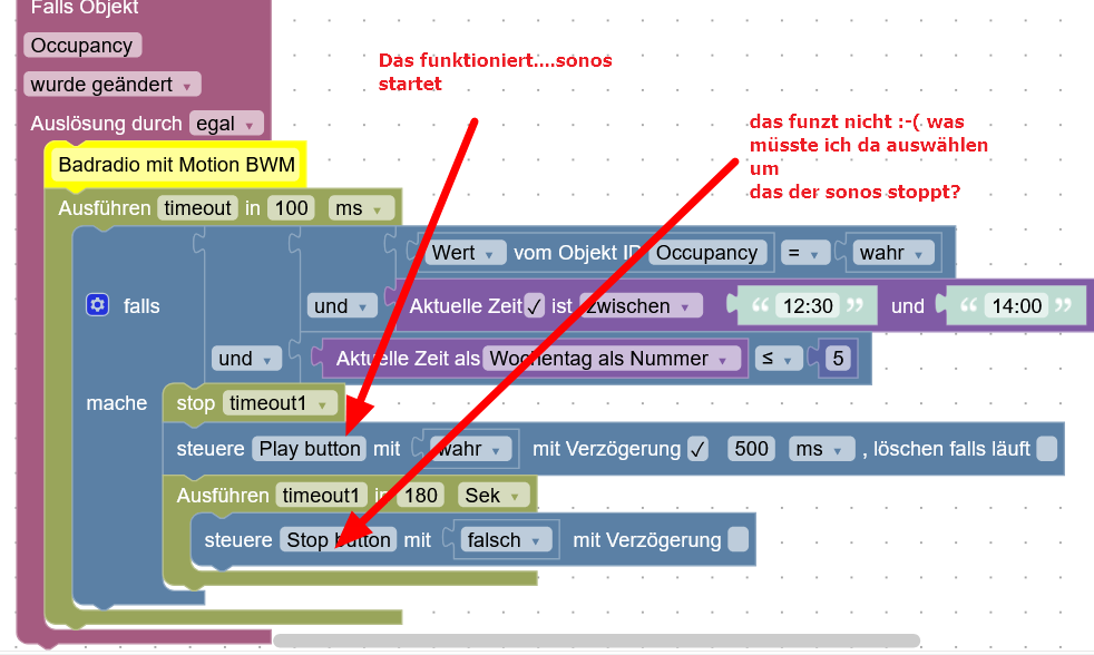

              Hi, so ich zeige Dir hier mal mein jetziges Script das ich habe...das habe ich immer mit der GHoma steckdose gesteuert.....hier habe ich dann immer den "STATE" ausgewählt von der Steckdose......jetzt habe ich ja den Amp bzw sonos.......das starten des Amp bzw. der play 1 jetzt mal zum testen funktioniert.......aber ich bekomme den sonos nicht mehr aus....ich weiss du hast hier dein Script hochgeladen danke ich würde es aber trotzdem erstmal mit meinem weiter versuchen.....
              Was muss ich nach dem Play einfügen udn dem Timeout von 180 sec??? Das mit stop klappt nicht 😞
              Über ne Rückinfo herzlichen Dank
              P.S: ich habs jetzt mit "steuere STOP BUTTON mit wahr mit Verzögerung...da gehts 🙂

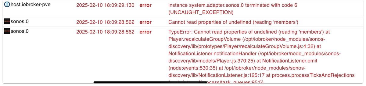

                    https://github.com/ioBroker/ioBroker.sonos/issues/170
                    Dreiviertelblut created this issue in ioBroker/ioBroker.sonos
                    open Unhandled promise rejection - Cannot read properties of undefined (reading 'members') #170

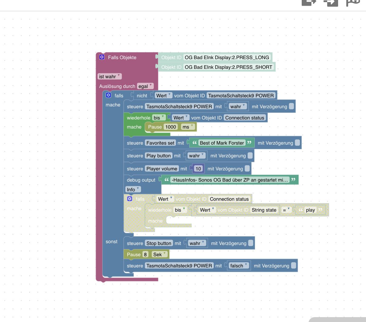

                      @kusselin sagte in Sonos Adapter und state play:
                      @kusselin @mading : kannst du dein Script bitte mal kurz erläutern bitte wie die reihenfoge ist?
                      Ich sehe da am Anfang wenn man den ein und ausschaltknopf lange oder kurz drückt…aber mir Display?
                      Das kannst du ignorieren. Im Bad hängt bei mir ein Homematic eink Display mit zwei Tasten. Eine der Tasten aktiviert die Zirkulationspumpe und schaltet in dem Zuge die Musik ein ✌️
                      Genau, für jede Aktion gibt es einen DP bzw. Button, den du mit Steuere/ wahr aktivierst. False geht nicht (gibt ja den Stop Button). In meinem Fall oben existiert in Sonos der Favorit „Best of Mark Forster“.

                        Der Fehler ist in der zugrunde liegenden lib, die schon länger keine Aufmerksamkeit mehr erfahren hat, da kann ich erstmal nix machen.
                        Soweit ich das sehe, guck heute abend oder morgen nochmal genauer rein.

                          Danke, soweit steht es glaube ich auch im issue. Ist nur etwas blöd wenn der Adapter crasht, wenn man einen DP anspricht. Geht wohl nur mit einer while Schleife dann.
