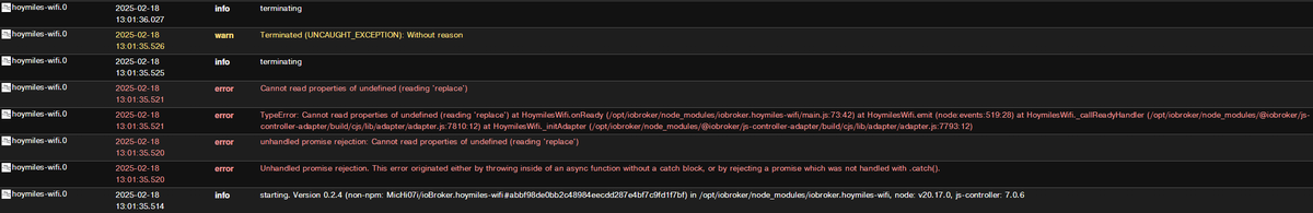

                          Hallo. Ich kann leider keine Instanz mehr für diesen Adapter installieren. Vor ein paar Tagen lief der Adapter noch, als ich aber wegen anderen Problemen den ganzen Iobroker neu aufgespielt habe geht seitdem das Installieren nicht mehr. Liegt es an der neuen (Test-)Version? Mach ich was falsch? Installiert habe ich den Adapter mit Konsole und "iobroker url iobroker.hoymiles-wifi", weil mit der Katze habe ich ihn nicht gefunden.
                          Der Adapter ist eine tolle Sache! Vielen Dank für die Programmierung!
                          Hier die Fehlermeldungen nach dem Hinzufügen einer Instanz:

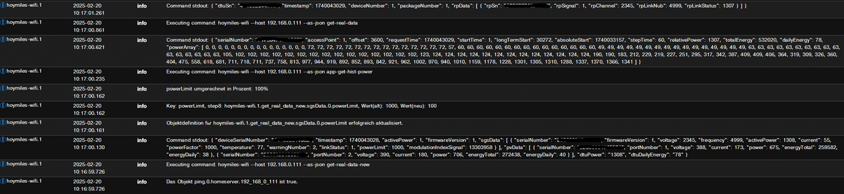

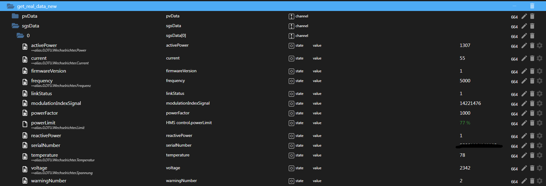

                              Habe jetzt die v0.2.3 am laufen dennoch setzt der Adapter das PowerLimit nicht. Das eingegebene PowerLimit wird immer mit den 100% des WR Überschrieben.
                              Naffi999 M 2 Replies Last reply Reply Quote 0
