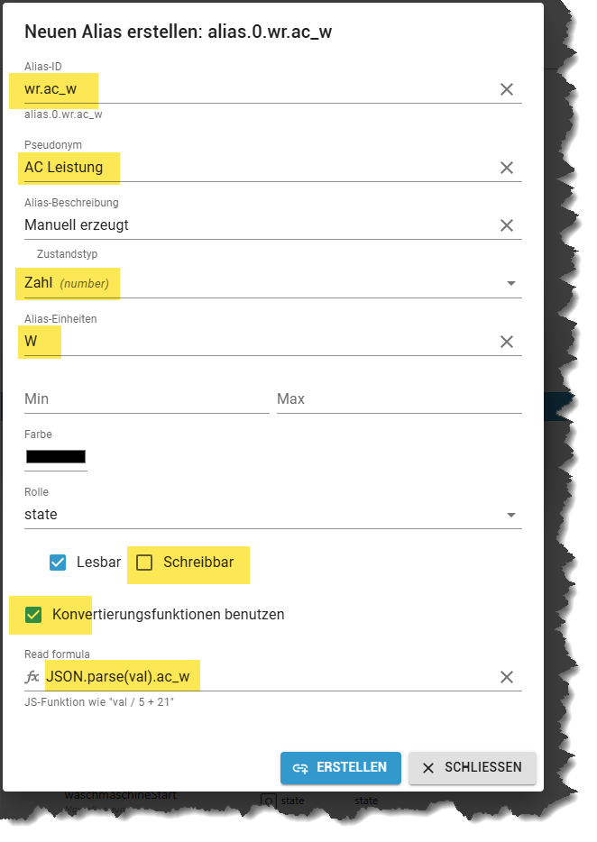

          Wozu programmieren?
          Am einfachsten legt man sich einen oder mehrere Alias(e) an und verwendet eine passende Konvertierungsfunktion.
          JSON.parse(val).MeinWert
          Dazu einfach Rechtsklick auf den JSON-DP und "Alias erstellen".
          Ein JSON aus MQTT kann alles mögliche enthalten. In einer individuellen Struktur.
          In der Regel benötigt man aber nur einen oder wenige Werte. Daher ist an der Ecke "selbermachen" angesagt.
          A I 2 Replies Last reply Reply Quote 2

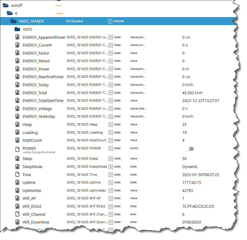

            ticaki Developer last edited by ticaki
            @alexkl sagte in Umwandlung MQTT JSON in iobroker Datenpunkte:
            (Der sonoff-Adapter liefert mir, warum auch immer, gar keine Werte).
            Der Sonoff Adapter ersetzt den Mqtt-Server - man verbindet kompatible Geräte direkt mit ihm.
            https://github.com/ioBroker/ioBroker.sonoff#comparison-of-iobroker-adapters-using-mqtt-protocol
            • Codierknecht
              Codierknecht Developer Most Active last edited by
              @alexkl
              @ticaki sagte in Umwandlung MQTT JSON in iobroker Datenpunkte:
              Dabei ist natürlich zu beachten, dass beim parallelen Betrieb von MQTT- und Sonoff-Adapter diese jeweils andere Ports erhalten. Und im entsprechenden Gerät natürlich passend eingestellt werden müssen.
              Ich hatte - im Gegensatz zu @ticaki - in Deinem Eingangspost das kleine Wörtchen "Tasmota" überlesen.
              Dafür ist der Sonoff-Adapter ideal. Der fummelt Dir das fein säuberlich auseinander. Ohne Aliase und erst recht ohne eine Zeile Code.

                                      Ist aber unerheblich. Wenn es um Tasmota geht: Installier Dir den Sonoff-Adapter, stelle dort einen nicht anderweitig verwendeten Port, Benutzername und Kennwort ein und in dem oder den Tasmota Gerät(en) diese Daten.
                                      Der Sonoff-Adapter ist speziell auf Tasmota abgestimmt. Einfacher geht's nicht.
