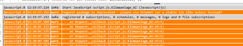

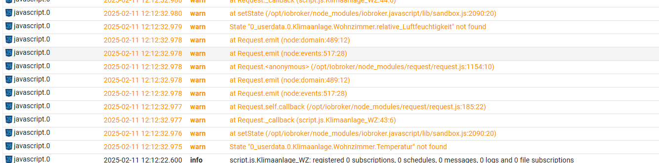

                    Centurytt 0 @bishop last edited by Centurytt 0
                    @bishop
                    Hast du den Fehler gefunden ? die Frage kann ich aber auch selber beantworten. Das hätte so nie geklappt.
                    Hier der Code der funktioniert:
                    const request = require("request");
                    // Define your SmartThings API configuration
                    const smartThingsConfig = {
                      url: "https://api.smartthings.com/v1/devices/xxxxxx/status",
                      method: "GET",
                      timeout: 0,
                      headers: {
                        Authorization: "Bearer xxxxxxx",

                        Offensichtlich funktioniert der samsung-air-conditioner-smart-things seit August 2023 nicht mehr ->
                        https://github.com/teodoradima/homebridge-samsung-air-conditioner-smart-things/issues
                        Die Umstellung auf den JS Code von @Centurytt-0 bringt diese Fehlermeldungen im JS Log:
                        und im Protokoll:
