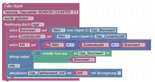

                                  Auch wenn der Alias auf den COUNTER vom Sonoff zeigt: Wenn da m³ drinstehen, ist es extrem ungeschickt, den weiterhin COUNTER zu nennen.
                                  Auch den ganzen Ast im Baum zu verwenden ist unnötig. Du brauchst ja nur den einen Wert.
                                  Die Position unterhalb von alias.0 kannst Du nach Bedarf festlegen.
                                  Der eigentliche Fehler ist aber, dass Du eine Variable namens "Wert" verwendest und nicht den Block "Wert" aus dem Bereich "Trigger"
                                  a7ac3444-2f34-491e-ae6e-bab6fd34264f-1738237291949-1b959eef-db11-49b2-8011-cb607d378d4f-image.png
                                  Homoran P 2 Replies Last reply Reply Quote 0
                                    Homoran Global Moderator Administrators @Codierknecht last edited by
                                    @codierknecht sagte in Blockly Gas Umrechnung m3 in kW:
                                    das hab ich jetzt echt nicht mehr gesehen.
                                    Das versuchen wir ihm doch von Anbeginn zu erkläten, dass da keine selbst angelegte Variable hingehört, egal wie er die benennt.

                                        perladd @Codierknecht last edited by
                                        @codierknecht
                                        Sorry das war schon mal mein Fehler, das habe ich nicht gesehen mit dem Wert. Habe ich geändert, leider immer noch das gleiche Problem

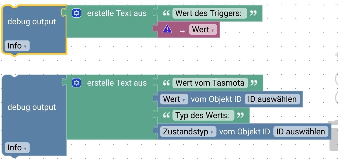

                                          bitte immer alles Zeigen?
                                          hast du debug Bausteine eingesetzt?
                                          Was zeigen die an?
                                          Hat der DP denn schon wieder getriggert?
                                            perladd last edited by
                                            Ich habe jetzt einen Debug output hinzugefügt, es wird mir aber kein Wert im Log unten angezeigt. Das ist ja auch schon seltsam.
