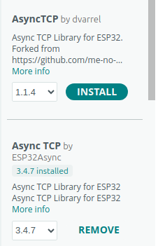

                        habe es doch geschafft, den Code wieder auf Grundlage der aktuellen Arduino IDE mit aktuellen Bibliotheken zum Laufen zu bringen, AsyncTCP ist nun eine andere
                        Vorher war die Obere installiert, jetzt die Untere.
                        Ziemliches Minenfeld diese Entwicklungsumgebung ...
                        Leider hat es bezüglich der Stabilität der Anbindung der Temperatursensoren keine Verbesserung gegeben..
                        Es ist eher wieder schlimmer geworden ... Hatte gehofft, dass ein Update der Bibliotheken hier Verbesserungen bringen würde..
