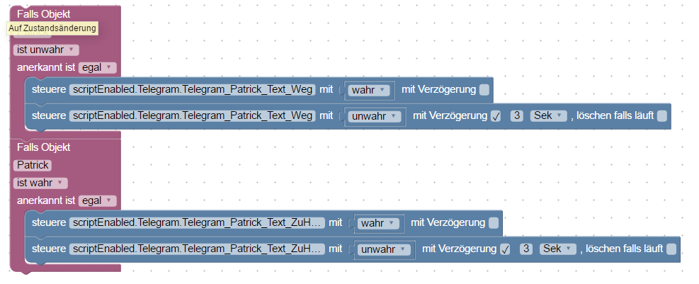

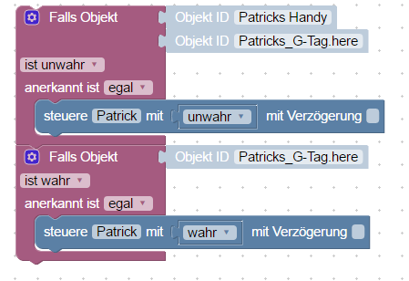

          Ah ja stimmt hier mal die Scripte.
          Anwesenheitsscript:
          Statusscript:
          Telegramausgabe:
          filename="Telegram Ausgabe.PNG" index="1">~~
          MFG Maggi

              Eine andere Frage was nicht geht ich möchte das er meinen Datenpunkt nur auf "false" setzt wenn sowohl mein Handy als auch der G-Tag nicht mehr erreichbar sind.
              Bei dem derzeitigen Trigger reicht eine Bedinung jedoch brauch ich beide.
              Wie bekomme ich dass hin?
              MFG Maggi
              • Dutchman
                @csamaggi:
                Ok denke damit geht es.
                MFG Maggi `
                Das kannst du bei blockly nicht im trigger abfangen der läuft immer wen einer der Geräte sich meldet.
                Aber du kannst eine IF (wenn) Abfrage einbauen und dan „wenn Status 1 UND Status 2 dann … sonst nichts“
                ~Dutch

                  Bei mir läuft es folgendermaßen ganz gut:
                  713
                  991
