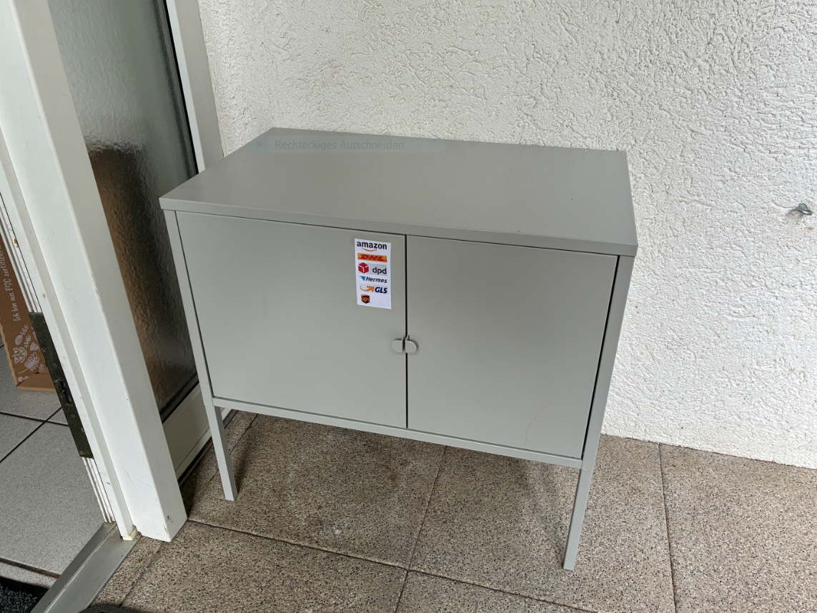

                                          Ich habe für meine Paketbox vor der Haustür
                                          einen Shelly BLU Door/Window innnen aufgeklebt
                                          Da das Teil mit Bluetooth arbeitet, wird ein zusätzlicher Empfänger im Wlan benötigt. Dazu habe ich einen Shelly 1 Mini genommen, der zusätzlich auch als Reichweitenverstärker (Range Extender) agiert, da das Wlan vor der Tür etwas schwächelt. Es kann aber auch jedes beliebig andere, bereits vorhandene Shelly Gerät ab Gen. 2 verwendet werden.
                                          Als Alarmierung, dass ein Paket eingelegt wurde, könnte an den Shelly 1 Mini eine Lampe oder Ähnliches angeschlossen werden. Ich habe mich dazu entschieden, auf einem Ulanzi TC001, der im Wohnzimmer bereits u.A. den PV-Ertrag, den Stromverbrauch, die Abfahrt der nächsten S-Bahn, die Temperatur im WW-Speicher usw. anzeigt, ein blinkendes Symbol (unten rechts) zu aktivieren.
