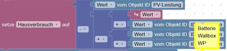

                            paul53 @Longbow last edited by paul53
                            @longbow sagte: wie stelle ich das mit dem () da?
                            Alle Blöcke sind auf "externe Eingänge" umgestellt.

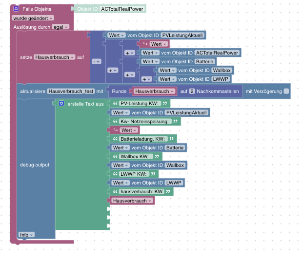

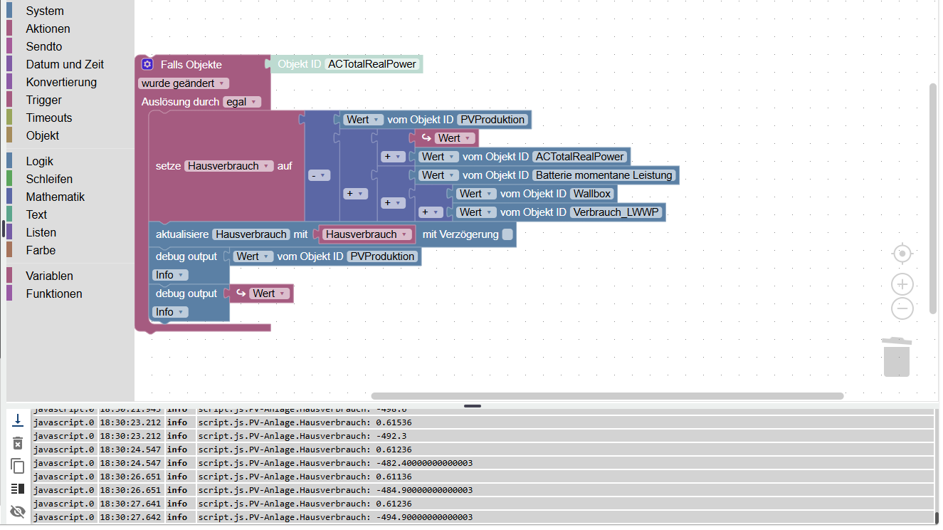

                              Longbow @paul53 last edited by Longbow
                              So ? denn so habe ich mehr verbrauch als die APP es sagt..
                              Homoran W 2 Replies Last reply Reply Quote -1

                                @longbow sagte in Errechnen Verbrauch Strom:
                                wäre ja möglich
                                wie viel denn?
                                oder die Vorzeichen der Werte sind doch anders
                                oder, oder oder....
                                ohne irgendwelche Fakten ist Hilfe unmöglich
                                Longbow 1 Reply Last reply Reply Quote 0

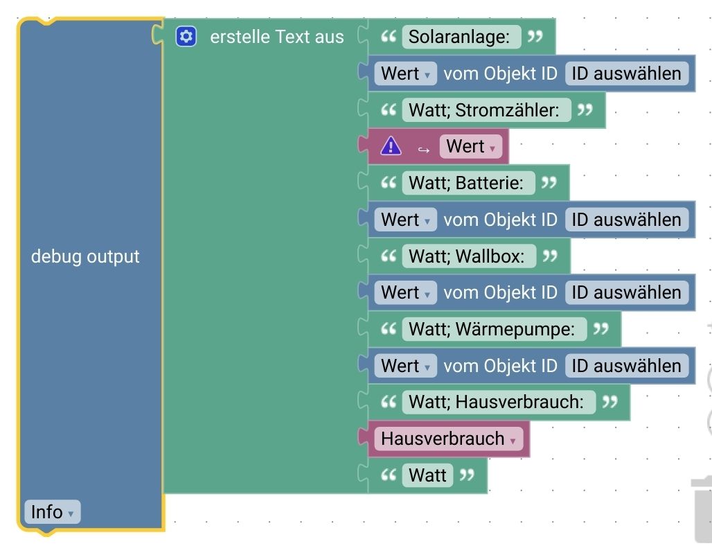

                                      @longbow sagte: Was für Fakten benötigt man, um es nun zu sagen?
                                      Alle 5 Eingangswerte haben die gleiche Maßeinheit (W)?
                                      Logge alle 5 Eingangswerte und das Ergebnis (über eine Zwischenvariable).
                                      Anfang:
                                      Reihenfolge einhalten:
                                      PV - Netz - Laden - Wallbox - WP - Hausverbrauch
                                      oder per Textblock beschriften.
                                      Longbow 1 Reply Last reply Reply Quote 1

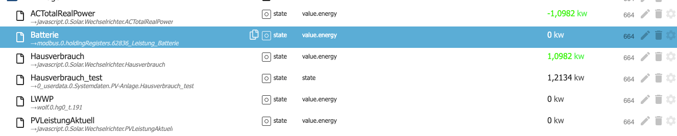

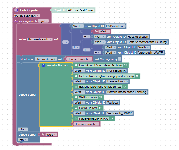

                                      • Longbow
                                        Alle werte werden oder sind in kw, also keine W.
                                        -PV-Produktion ist das was vom Dach kommt, 0 oder eine Zahl (positiv)
                                        -ACTotalRealPower ist der Wert vom Netz, negativ wäre Bezug/ Einkauf Strom, positive Einspeisung ins Netz
                                        -Batterie momentane Leistung, das positive dann in den Akku, wenn negative die Zahl aus dem Akku ins Haus.
                                        -Wallbox ist nur 0 kein Laden oder Zahl, dann lädt das Fahrzeug
                                        • Verbrauch LWWP ist auch 0 kein Strom oder Zahl, dann arbeitet die LWWP
                                        Dann bei Daten Debug, App sagt aber Bezug in den ungefähren werten, weiß aber gerade nicht, was und wie sich die Werte verändern, wenn Wallbox oder LWWP arbeiten würden. Akku ist leer, gibt keinen Strom ins Haus.
                                        Der Datenpunkt sagt (Hausverbrauch) rund 940.888, also einen total anderen.
                                        javascript.0

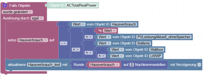

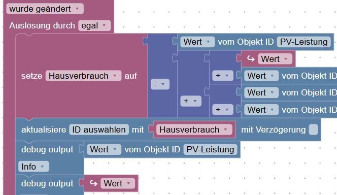

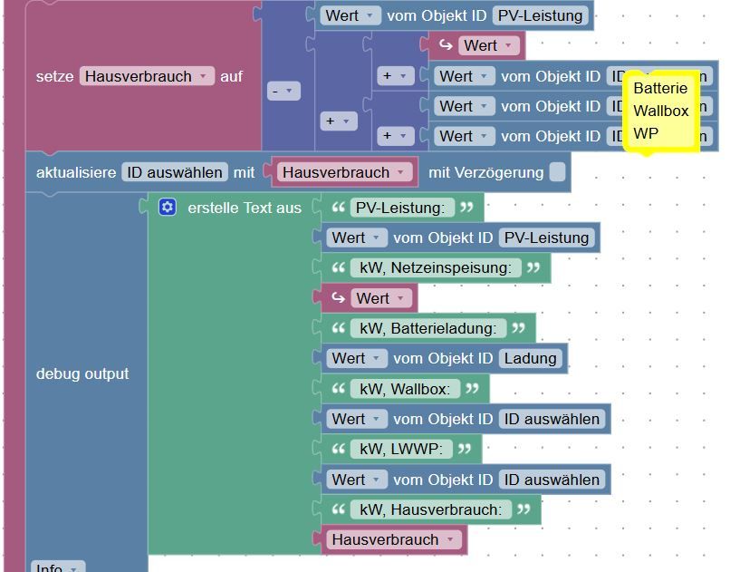

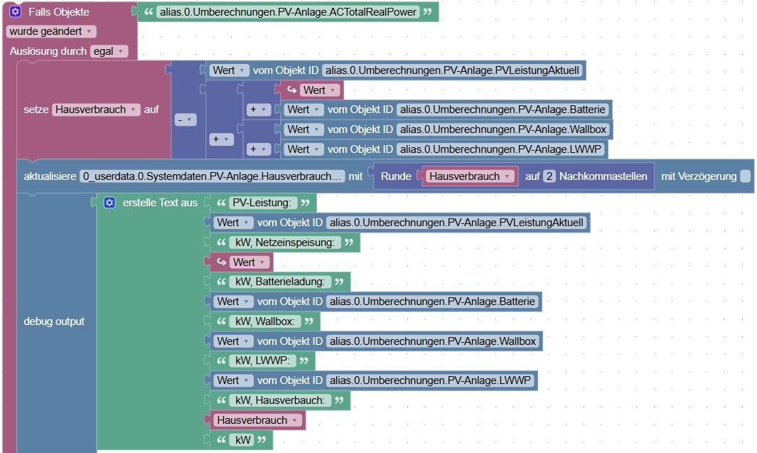

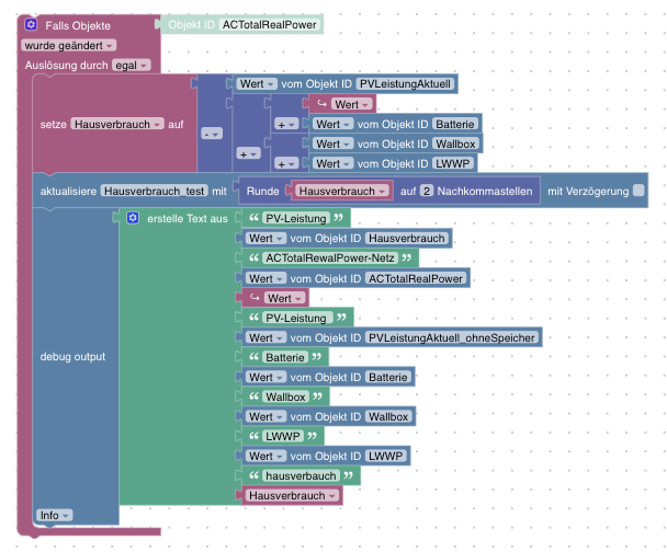

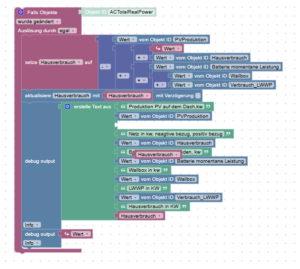

                                          @longbow sagte: Alle werte werden oder sind in kw, also keine W.
                                          Netzbezug um 470 kW?
                                          Logge auch noch die anderen 4 Werte: Laden - Wallbox - WP - Hausverbrauch
                                          EDIT: Zeige mal alle 5 Datenpunkte mit den Eingangswerten.
                                          Der Netzwert wird zweimal addiert (verdoppelt)!

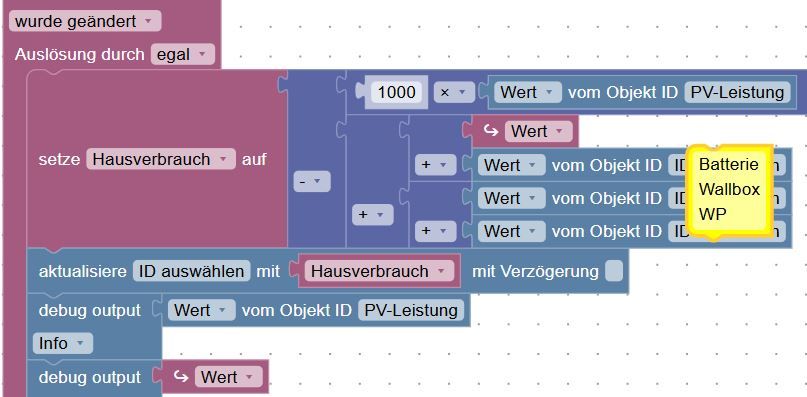

                                          Es muss so aussehen, wobei alle Werte Leistungen in W sein müssen:
                                          Beträgt die PV-Leistung ca. 0,6 kW? Dann muss sie mit 1000 multipliziert werden.

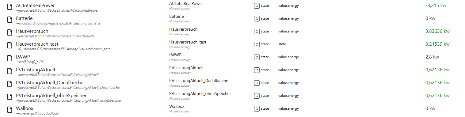

                                            Homoran Global Moderator Administrators @Longbow last edited by
                                            aber wie sind jetzt die aktuellen Werte?
                                            909
                                            43
                                            1523
