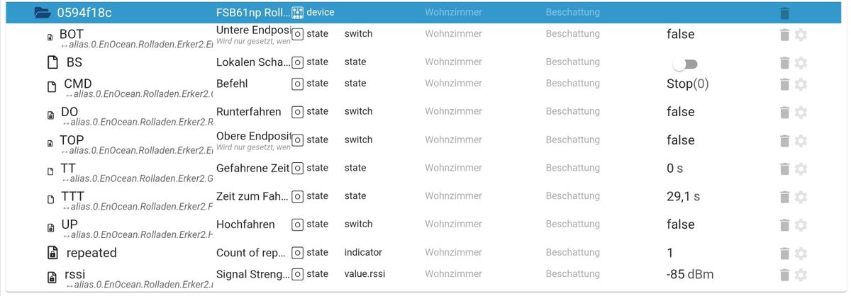

      Hallo, ich bin mir nicht sicher ob es sich um einen Fehler des Adapter handelt oder eine Eigenart der Aktoren ist.
      Vielleicht kann jemand etwas zu dem Verhalten sagen.
      Aktor: Eltako - FSB61NP-230v
      Bei allen meiner FSB61 wird TT (Gefahrene-Zeit) nach der Rückgabe der Fahrzeit wieder mit 0 überschrieben (Fehler?)
      Dafür werden die Relais DO und UP nach dem Stoppen wieder auf "false" gesetzt (kein Fehler).
      Aktor: Eltako FJ62NP-230v
      Hier bleibt die Gefahrene-Zeit TT erhalten (wird nicht wie beim FSB mit 0 überschrieben)(kein Fehler).
      Dafür werden die jeweiligen Relais DO oder UP nach dem Stoppen wieder mit "true" anstatt mit "false" aktualisiert. (Fehler?)
      Kann jemand dieses Verhalten bestätigen?

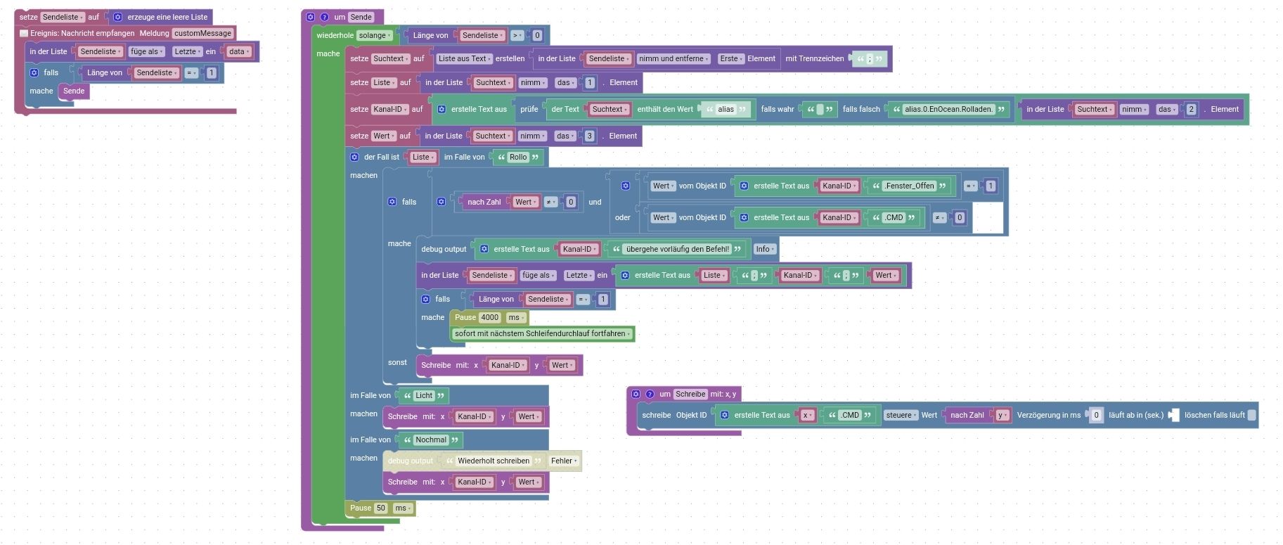

          Skript:
           <variables>
             <variable id="XfX:(w}rnMcT`Ee=yFrw">Sendeliste</variable>
             <variable id="_V?,1OVC{e$=bYfHRd^0">x</variable>
             <variable id=",*K1b@AOBTBGY7)/fVDc">y</variable>
             <variable id="tX)YTGlG}#DbV2_7felY">Suchtext</variable>
             <variable id="6fvc3wvj~vO$Ak/wp/;b">data</variable>
             <variable id="8R=uCJq(AqTCR`4:@Y{m">Liste</variable>
             <variable id="71U+UeBc:w:KK]ZJARTE">Kanal-ID</variable>
             <variable id="LFq8ZOnWW;pmm+;^PL0=">Wert</variable>
           </variables>

          Wie kann man das Skript in der blockly Ansicht einfügen?
          Edit: Screenshot_20250201_010844_Samsung Internet.jpg
          Jey Cee 1 Reply Last reply Reply Quote 0
          • Jey Cee
            Jey Cee Developer @McBeath last edited by
            @mcbeath sagte in EnOcean - Werte Aktualisierung:
            Screenshot machen.
              McBeath @Jey Cee last edited by
              @jey-cee sagte in EnOcean - Werte Aktualisierung:
              Screenshot machen.
              Gerade erfolgt 😀

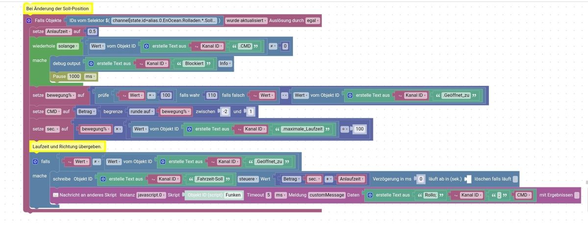

                  @jey-cee
                  Die Zeiten setze ich hier

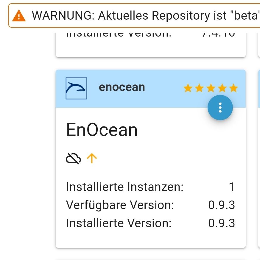

                  Aktualisieren würde ich ja gerne....
                  Wenn man mir verrät wie und wo?
                  Mir wird nur die 0.9.3 angezeigt.
                  Screenshot_20250201_014137_Samsung Internet.jpg Screenshot_20250201_013913_Samsung Internet.jpg
                    @jey-cee
                    Habe soeben das Update auf 0.9.4 hinbekommen. 😊
                    Das Verhalten ist allerdings identisch mit 0.9.3
                    Ansteuerung von Hand, nur CMD auf 2(down) und wieder aus 0(stop).
                    Screenshot_20250201_091336_Samsung Internet.jpg Screenshot_20250201_091301_Samsung Internet.jpg
