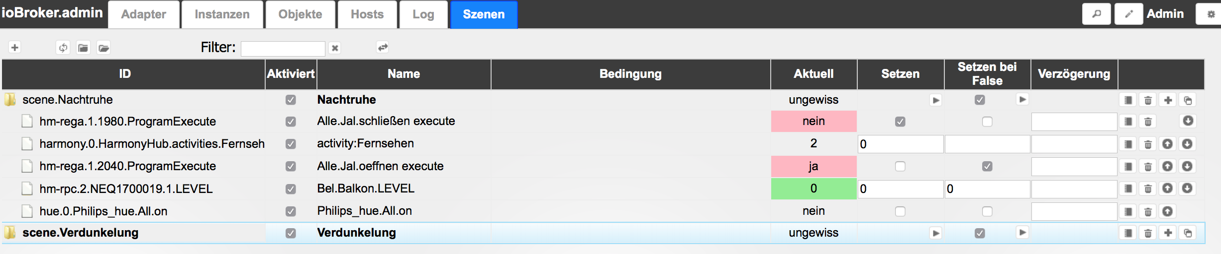

      habe Iobroker erfolgreich konfiguriert und auch mit Alexa etc. verbunden. Funktioniert auch alles.
      Jetzt wolte ich mich an dem Szenenadapter probieren. Das klappt auch soweit nur ein Problem bekomme ich nicht in den Griff

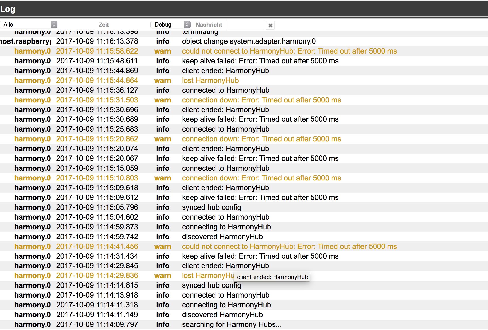

      undn zwar wenn ich in der erstellten Szene "Nachtruhe" die Aktivität Fernsehen mit dem Befehl "0" auschalten will, funktioniert dies auch aber der Hub wird nicht wieder gefunden. Abhilfe schafft hier nur das ziehen des Netzsteckers.
      Wenn ich Alexa sage, "Fernseher auschalten" funktioniert dies ohne Probleme.
      Hab auch schon versucht anstatt dem "0" Befehl einen "PowerOff" befehl bei Werte aber das funktioniert nicht
      oder gibt es noch eine Möglichkeit activities in dem Szenenadapter auszuschalten?
      Hier noch die Bilder

            Alle adapter auf dem neusten Stand, Iobroker auch.
            Habe mit "3" versucht die activitiy auzuschalten brachte aber auch keinen erfolg. nur mit"0" dann ist aber der Hub nicht mehr erreichbar
            nur das neustarten des Harmony adapters bringt abbhilfe.
            Gibt es ein Script das den Adapter neustartet sobald der Hub nicht mer gefunden wird oder ich die Szene"Nachtruhe" ausführe?
