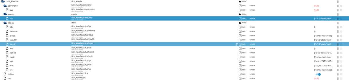

      @mickym Ich zeig Dirs mal im Test - Du musst halt Deine realen Datenpunkte einsetzen.
      1. Also Du erstellst einen Alias für Ein/Aus
      1. Bei Lesen konvertierst Du wie folgt:
      JSON.parse(val).output
      1. Bei Schreiben konvertierst Du wie folgt:
      JSON.stringify({   id: 1,   method: "Light.Set",   params: {     id: 0,     on: val}})
      Wichtig der Alias für ein/aus ist ein Logikpunkt.
      Der Alias für Helligkeit ist erst mal der Gleiche, nur halt als Typ Zahl. Lediglich die Konvertierungsfunktionen ändern sich.
      JSON.parse(val).brightness
      JSON.stringify({   id: 1,   method: "Light.Set",   params: {     id: 0,     brightness: val}})
      Wichtig der Alias für Helligkeit ist eine Zahl.

        Ahh jetzt... beim schreiben wird der Inhalt von "val" übergeben beim Lesen der jeweiligen JSON an "val" eingelesen?
        Beim schreiben habe ich den Teil "id: 1" entfernt, damit es geht.
        JSON.stringify({ method: "Light.Set", params: { id: 0, on: val}})

                                        ich verstehe leider nicht wie ich den Dimmer über mqtt geschalten bekommen.
                                        Er ist wohl mal verbunden aber wie muss ich da jetzt den Datenpunkt anlegen um ihn schalten zu können?
                                        • mickym
                                          mickym Most Active @Dragon133 last edited by mickym
                                          @dragon133 In dem grünen topic bekommst du die Rückmeldungen von Deinem Dimmer in dem rosa topic musst du die Befehle eintragen.
                                              "method": "Light.Set",
                                              "params": {
                                                  "id": 0,
                                                  "on" : true
                                          Also mit diesem Objekt kannst Du mit der Eigenschaft on=true einschalten bzw. on=false ausschalten.
                                          Kann auch sein, dass noch eine id oder einen user mitgeben musst.
                                              "id": 1,
                                              "params": {
                                                  "id": 0,
                                                  "on" : true
                                          939
