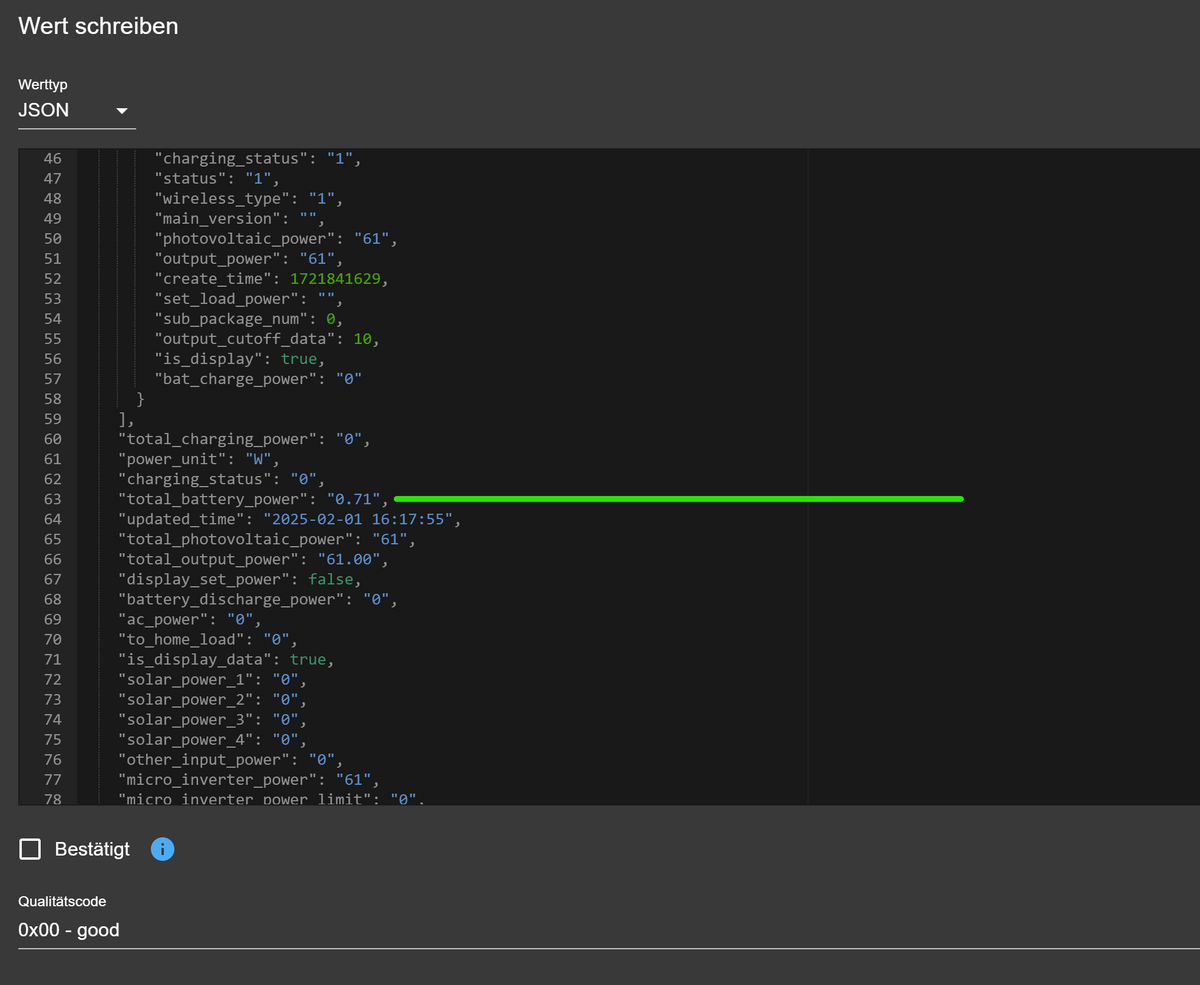

      Seit kurzem taucht im Log folgendes auf:
      2025-02-01 13:25:18.543  - error: javascript.0 (888) source in "alias.0.0_userdata.0.solix.solarbank_info.total_battery_power" does not exist for "read" function: "100*val"
      2025-02-01 13:25:18.543  - error: history.0 (857) source in "alias.0.0_userdata.0.solix.solarbank_info.total_battery_power" does not exist for "read" function: "100*val"

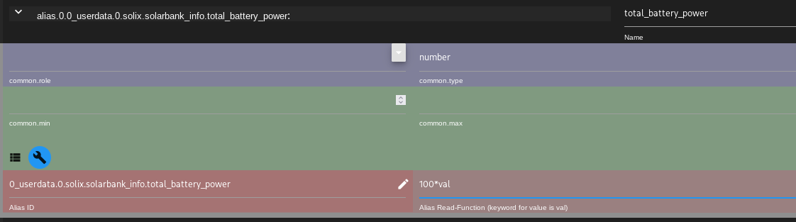

      Der genannte DP 'total_battery_power' wird im Alias Manager noch so 'behandelt':
      Andere DP, die nicht noch mit 100 multipliziert werden müssen tauchen auf. Wie bekomme ich das wieder sauber hin?

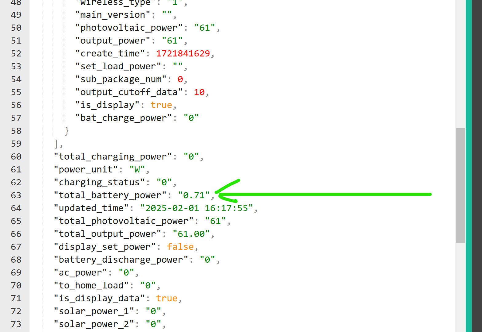

          Kommt als String ums Eck:
            "common": {
              "name": "total_battery_power",
              "type": "string",
              "role": "value",
              "read": true,
              "write": true
            "native": {},
            "type": "state",
            "from": "system.adapter.javascript.0",
            "user": "system.user.admin",
            "ts": 1738344042869,
            "_id": "0_userdata.0.solix.solarbank_info.total_battery_power",
            "acl": {
              "object": 1636,
              "state": 1636,
              "owner": "system.user.admin",
          Offenbar hat sich da das Format so wie es aus der Batterie geliefert wird geändert. Ich muss das also dann noch irgendwo in der Kette auf Number umstellen. Ich weiß nur nicht wo und wie am besten. Im Alias-Adapter?

                  Das ist ja genau die Frage. Wo in der Kette konvertiere ich den String am besten in ein Zahlenformat. 7

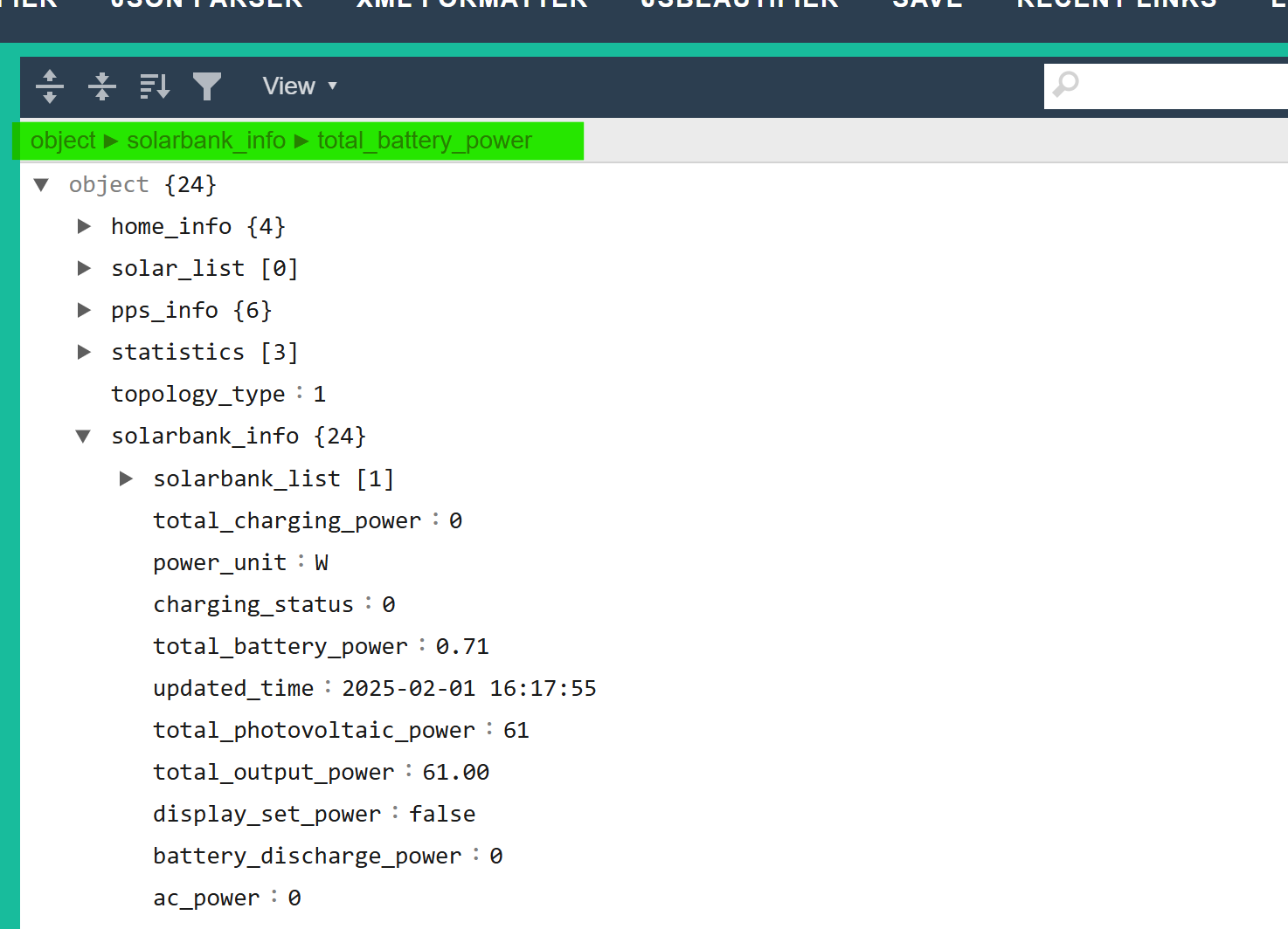

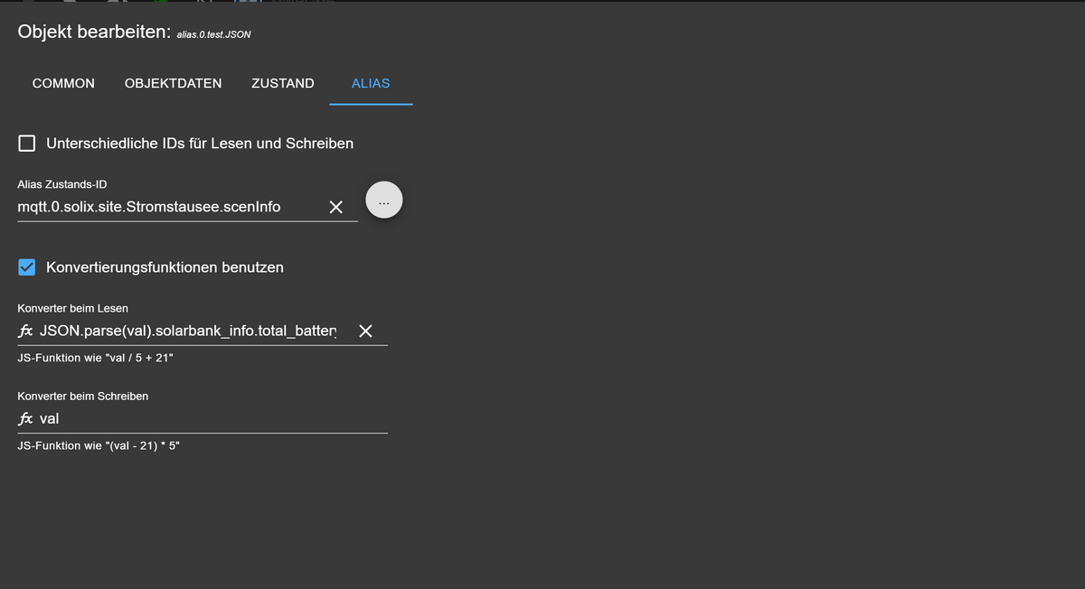

                  Die Batterie schickt ein json an mosquitto, der mqtt-client holt das dann in den ioBroker rein, das ganze wird in userdata.0 geschoben und dann mit dem Alias-Adapter verwurstet.

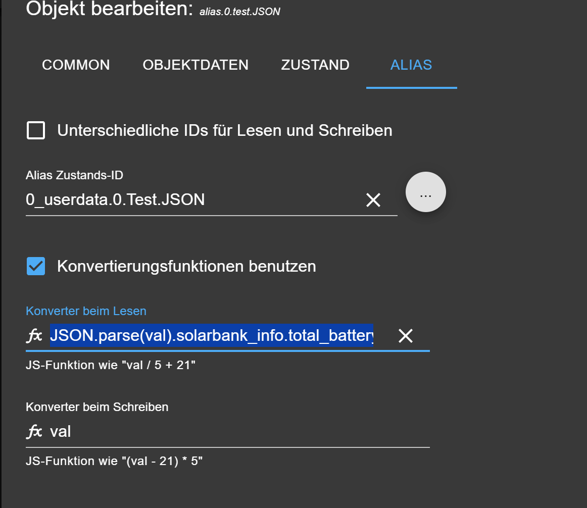

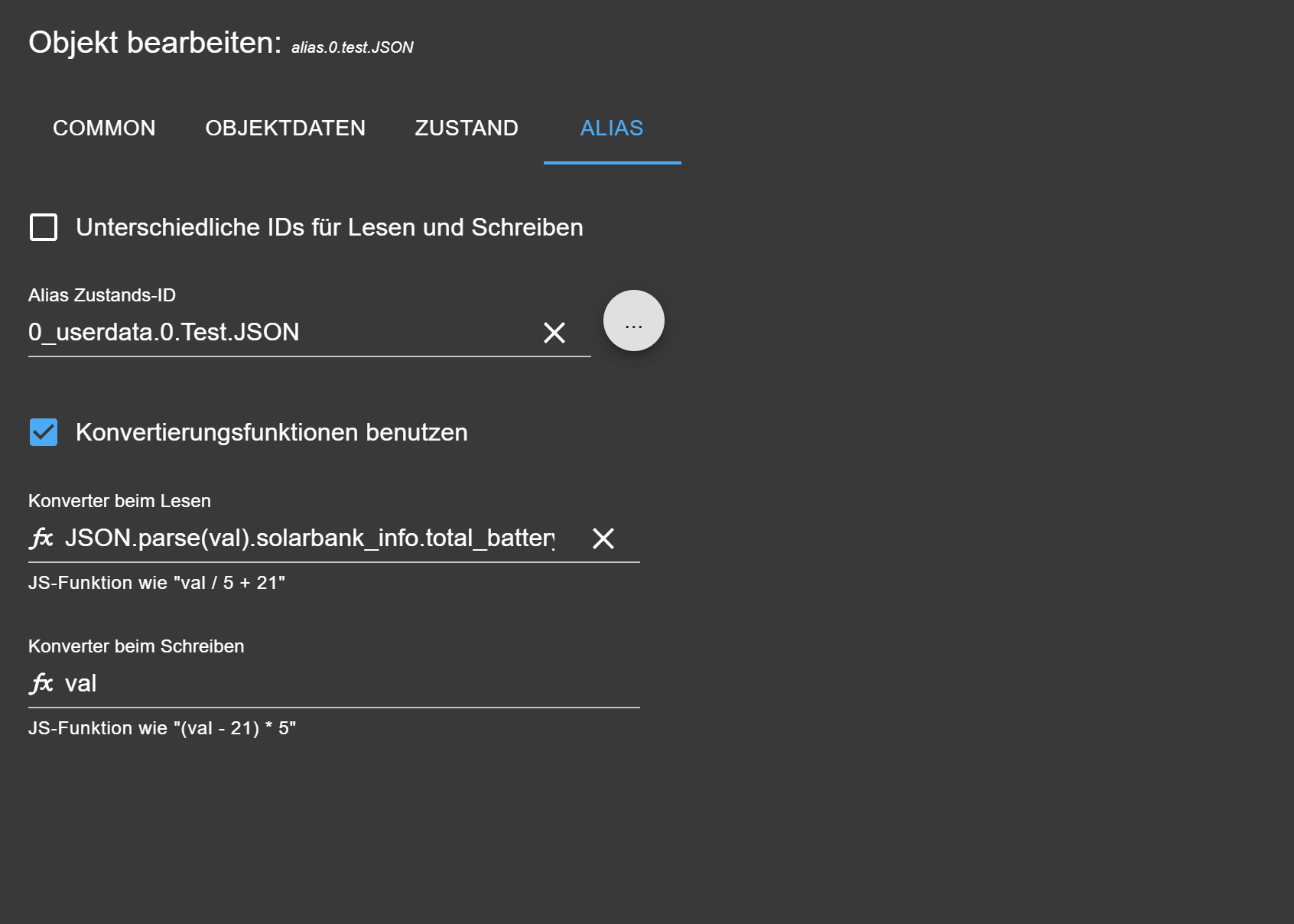

                    @thomas-braun In Mosquitto ist alles gut - der macht keine Konvertierung, sondern das ist ein Objekt. Dann ist es auch richtig, dass unter 0_userdata.0...Datenpunkt ein String ist, da das dann ein JSON ist. Das extrahieren der Zahl machst Du dann im Alias - aber ich würde es halt nicht im Adapter machen, sondern direkt im Alias.
                    Das heißt in deinem 0_userdata.0 Datenpunkt sollte eigentlich ein JSON String stehen. Poste den mal, dann können wir uns überlegen wie die Readfunktion im Alias auszusehen hat.
                    Normalerweise extrahiert man die Eigenschaft mit
                    (JSON.parse(val).Eigenschaft) * 100
                      Objekt schaut wohl so aus:
                          total_battery_power
                          Da steht sonst unter value nur noch
                          0.61
                          drin. Und den will ich ja mit 100 multiplizieren. Das JSON wird davor noch per skript in Einzelerte zerlegt. Fällt mir gerade ein... g

                              Das JSON wird zuvor schon in Einzelwerte zerlegt.

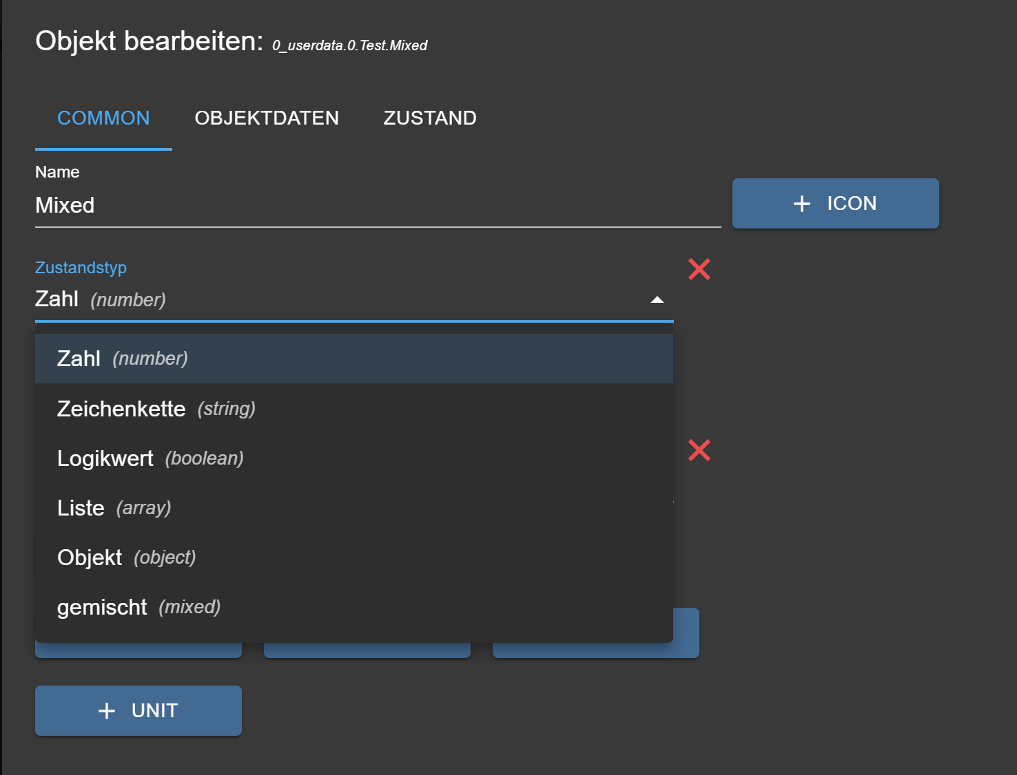

                                @thomas-braun OK dann fallen mit noch 2 Möglichkeiten ein.
                                1. Du stellst den Datentyp auf "Mixed" - würde ich präferieren
                                2. Du konvertierst halt dann in der Aliasfunktion noch
                                Number(val) * 100
                                Ich schau mal ob man dem mqtt-Client noch was einstellen kann.
