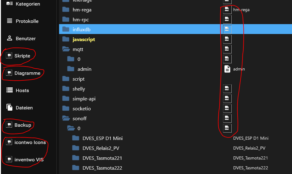

      Hallo an die Experten !
      Ich habe jetzt den ganzen Tag 3x neue Komplettinstallationen Debian/IOB mit anschliessendem Backup-Restore des IOB durchgeführt (auf zwei unterschiedlicher Hardware).
      Bei allen tritt dieser Fehler bei Aufruf der Rot gekennzeichneten Felder auf: (/backitup/ ist ein Beispiel)
      404
      Oops! The page you're looking for can't be found. 😔
      File //adapter/backitup/tab_m.html?0&instance=0&newReact=true&0&react=dark not found
      Return to Home
      Es ist nicht möglich diese Funktionen aufzurufen. Skripte scheinen zu laufen.
      Ich bin am verzweifeln 😠
      Bitte, wer kann helfen ??!! Was braucht ihr noch ??

        Thomas Braun Most Active @wsvd last edited by
        @wsvd
        iob upload all
        mal versucht?
        • W
          wsvd @Thomas Braun last edited by
          @thomas-braun
          gerade durchlaufen lassen und Neustart. Bleibt dabei 😞
          Auch: iob fix, iob update, iob upgrade self
          keine Änderung.
          • mcm1957
            mcm1957 @wsvd last edited by
            @wsvd
            Nur mal zur Sicherheit.:
            Wie lange hast du nach dem Abschluss des Restores durch backitUp gewartet? Die Installation aller Adapter beginnt erst nachdem backitUp sein restore ABGESCHLOSSEN hat - und dass kann je nach System auch längere Zeit dauern. Kann es also sein, dass di INstallation schlicht und einfach noch am Laufen war?
            Aktuelle backitUp Versionen sollten am Ende eine diesbezügliche Info ausgeben.
            • mcm1957
              @wsvd said in div. 404 Fehler im IOB (Admin):
              @thomas-braun
              Na dann zeig mal die LANGFASSUNG von iob diag in codetags.
                @wsvd sagte in div. 404 Fehler im IOB (Admin):
                Lagen die Versionen im Backup ggfls. weit auseinander zu den aktuellen Adaptern?
                Insbesondere sowas die admin, js-controller usw.
                • W
                  wsvd @mcm1957 last edited by
                  @mcm1957
                  Bei einem Restore habe ich 60min gewartet (muss ja auch noch anderes machen).
                  • W
                    @thomas-braun
                    Dass letzte Backup war vom 29.01.25 und am 28. hatte ich die Adapter upgedated. Kann dann nicht auseinander sein.
                    Thomas Braun 1 Reply Last reply Reply Quote 1
                      @wsvd
                      Dann die Langfassung von
                      iob diag
                      Auch wenn die Zusammenfassung eigentlich keinen Hinweis auf was 'krummes' liefert.
                          Setz den mario in die Gruppe adm rein:
                          sudo usermod -a -G adm mario
                          exit
                          Was ist das? Was odroid-spezifisches?
                          Hit:6 http://ppa.linuxfactory.or.kr bookworm InRelease
                          Ansonsten sehe ich da nix ungewöhnliches.
                          • W
                            wsvd @Thomas Braun last edited by wsvd
                            @thomas-braun
                            Ja genau. Vom Hersteller.
                            PS:
                            Da fehlt doch definitiv was (Icons).
                            • W
                              wsvd @wsvd last edited by wsvd
                              Noch was Neues:
                              Klicke ich auf Return to Home dann ist plötzlich alles wieder verfügbar.
                              Also ich kann es mir nicht erklären 😞
