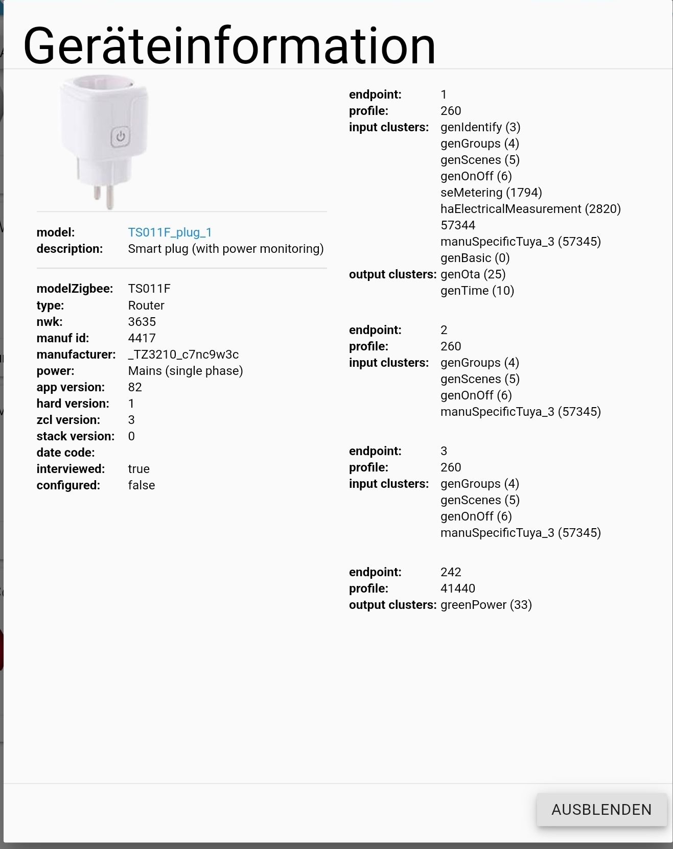

      Ich habe allerdings nur die Möglichkeit Kanal 1 zu schalten, 2 und 3 werden nicht angezeigt.
      Angelernt wurde sie so:
      Endpoint (Kanal) 2 und 3 sind wohl erkannt wenn ich das richtig deute.
      Kann mann das gegebenenfalls irgendwie anpassen?

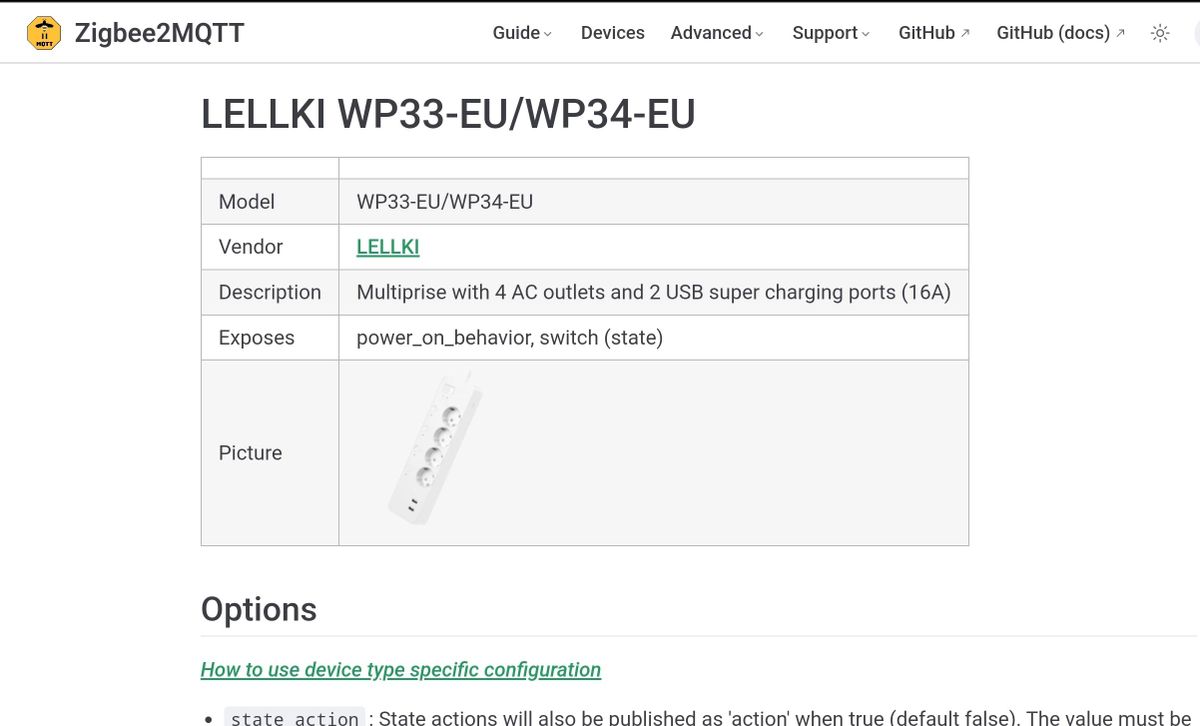

          Zu3.
          Keine Ahnung 😲 😧
          Sollte aber diese hier sein...
          Asgothian 2 Replies Last reply Reply Quote 0
          • Asgothian
            Asgothian Developer @McBeath last edited by
            @mcbeath Nein, das ist sie sicher nicht - die Beschreibung sagt deutlich das alle 4 Steckdosen schaltbar sind. Das sind sie auf Basis Deiner Beschreibung aber nicht. Hat die Steckdose auf dem Gerät / der Verpackung auch eine Bezeichnung ?

                @Asgothian
                Hast leider recht unten drunter steht Lellki WP30.

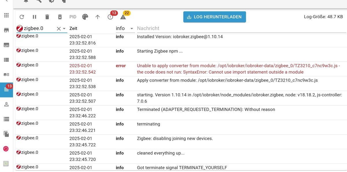

                  Das hab ich so abgearbeitet mit diesem Ergebnis
                  TZ3210_c7nc9w3c.js
                  Ich danke dir schon einmal, das du dich meinem Problem annimmst.😳 👏
                  • Asgothian
                    @mcbeath Logs bitte nicht als Screenshot - das können meine alten Augen nicht lesen. Text (in code tags (</>) macht alles viel einfacher.
                    Bitte die ' import' am Anfang nach dem folgenden Muster anpassen:
                    aus
                    import <a> from <b>;
                    wird
                    const <a> = require(<b>);
                    Dabei beachten das die Code-Schnipsel * as wegfallen, sprich aus
                    import * as exposes from '../lib/exposes';
                    wird
                    const exposes = require('../lib/exposes');
                    A.

                            @mcbeath versuch mal das require davon auszukommentieren. Ich glaube das braucht der nicht. (// an den Anfang der Zeile)
                            A.
                              McBeath @Asgothian last edited by
                              @asgothian
                              const fz = require('../converters/fromZigbee');
                              const tz = require('../converters/toZigbee');
                              //const {deviceEndpoints, onOff} = require('../lib/modernExtend');
                              const reporting = require('../lib/reporting');
                              const tuya = require('../lib/tuya');
                              const {DefinitionWithExtend} = require('../lib/types');
                              Ergebnis:
                              zigbee.0
                              	2025-02-02 18:45:07.995	info	Coordinator firmware version: {"type":"zStack3x0","meta":{"transportrev":2,"product":1,"majorrel":2,"minorrel":7,"maintrel":1,"revision":20240710}}
                              zigbee.0
                              	2025-02-02 18:45:06.521	info	Installed Version: iobroker.zigbee@1.10.14
                              zigbee.0
                              	2025-02-02 18:45:06.239	info	Starting Zigbee npm ...
                              zigbee.0
                              	2025-02-02 18:45:06.237	info	delete old Backup files. keep only last 10
                              zigbee.0
                              	2025-02-02 18:45:06.174	error	Unable to apply converter from module: /opt/iobroker/iobroker-data/zigbee_0/TZ3210_c7nc9w3c.js - the code does not run: Error: Cannot find module '../lib/types'Require stack:- /opt/iobroker/node_modules/iobroker.zigbee/main.js
                              zigbee.0
                              	2025-02-02 18:45:06.170	info	Apply converter from module: /opt/iobroker/iobroker-data/zigbee_0/TZ3210_c7nc9w3c.js
                              • Asgothian
                                @mcbeath auch auskommentieren. (das hättest du auch selber schon probieren können.. die Fehlermeldung ist die gleiche - da hat er was nicht gefunden)
                                  McBeath @Asgothian last edited by McBeath
                                  @asgothian
                                  In anbetracht, das ich 0,0 Ahnung habe, was ich hier mache, dachte ich es wäre besser nur nach Anleitung zu arbeiten. 😧
                                  ebensalls entfernt:
                                  //const {DefinitionWithExtend} = require('../lib/types');
                                  Jetzt läuft es! 😊
                                  das Objekt "state" habe ich manuell gelöscht, war vorher I1 und gab fehler raus.
                                  I2 und I3 funktionieren jetzt auch. Muss nur noch die Energiemessung checken, dann ist alles TOP! 👍 👏
