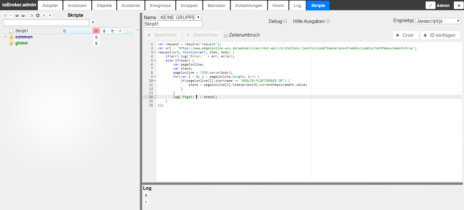

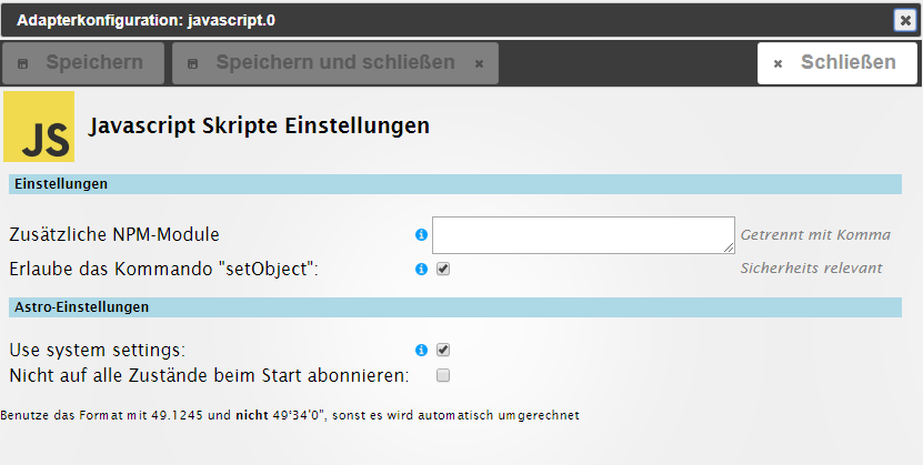

      So sieht mein Adapter aus:
       ![1102_adapter.png](/assets/uploads/files/1102_adapter.png)
      Und so meine Ausgabe:
       ![1102_logleer.png](/assets/uploads/files/1102_logleer.png)
      Sollte da im Log unten nicht die Ausgabe für Pegel kommen?
      Da passiert einfach garnichts.

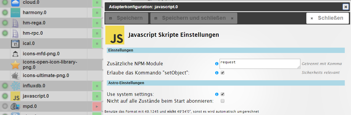

            Du hast im JavaScript-Adapter das Modul „request“ nicht eingetragen.
            Im Script ist es als
             var request = require(‚request‘);
            eingebaut.
            Evtl. solltest Du auch einen anderen Namen wählen. Nicht das es bei Namensgleichheit zwischen Variable und benötigtem Modul zu Problemen kommt.

              Ich hatte beim durchsuchen gelesen, dass request nicht als zusätzliches Modul geladen werden müsste.
              Habe es trotzdem mal gemacht. Gleiches Ergebnis.
