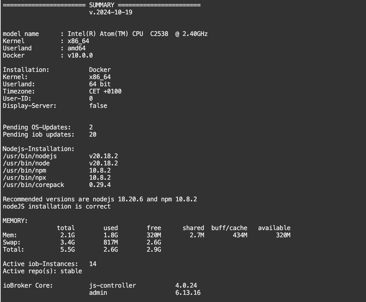

                                      finke3 @finke3 last edited by finke3
                                      Sorry - ich kriegs nicht aus diesem Docker Terminal kopiert.
                                      Hier ein Screenshot. Denke der sollte helfen und die Versionen aufzeigen.

                                        haselchen Most Active @finke3 last edited by haselchen
                                        @finke3
                                        OS Updates einspielen (2)
                                        Iobroker Updates genauso (20)
                                        Vorher den JSController updaten!!!
                                        https://forum.iobroker.net/topic/78324/js-controller-lucy-version-7-0-jetzt-im-stable-repository?_=1738507873567
                                        Den Container stoppst Du mit
                                        pkill -u iobroker
                                          finke3 @haselchen last edited by finke3
