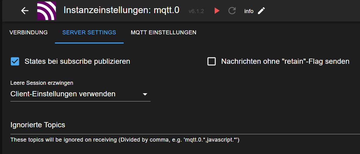

              srkonus @Homoran last edited by
              Das hab bzw. hätte ich - vielleicht habe ich auch einfach denkfehler
                Homoran Global Moderator Administrators @srkonus last edited by
                @srkonus
                1. Das ist nicht der Adapter mqtt-client
                2. über den Adapter mqtt, den du da hast, kannst du nicht in den Objekten die topics bearbeiten

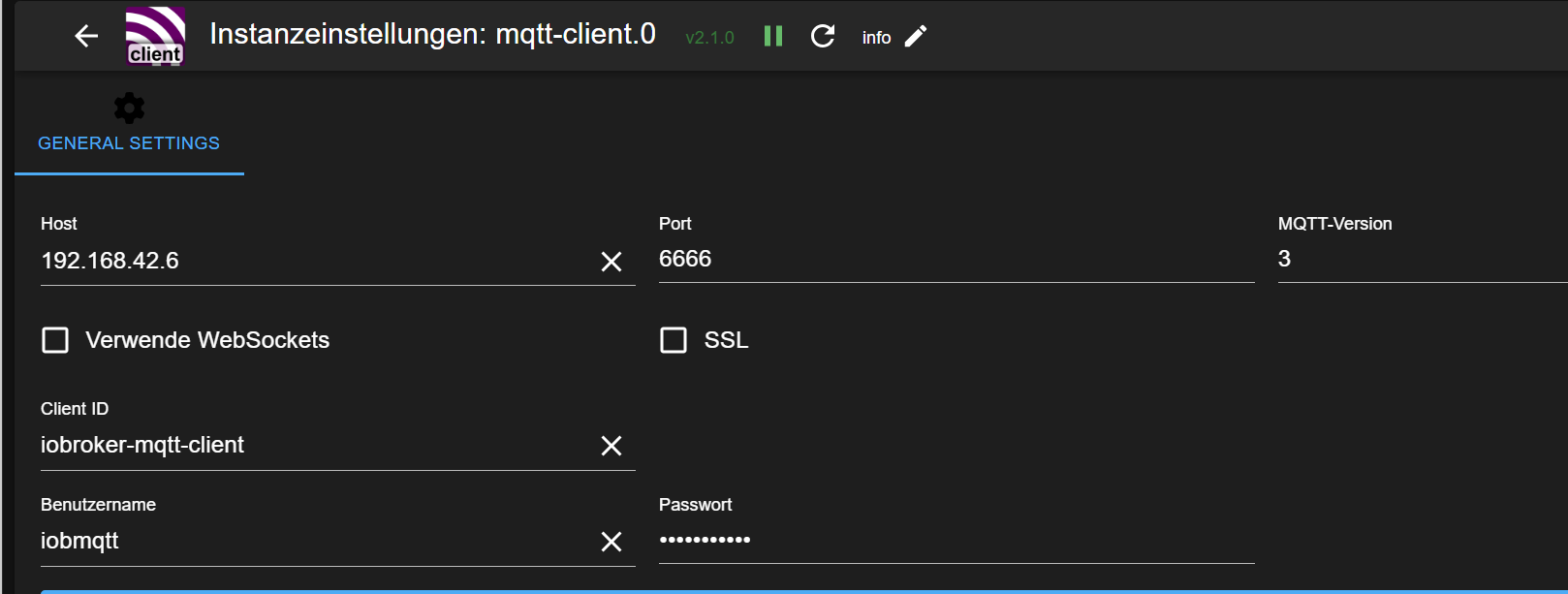

                  @homoran Ok, habe den Adapter mqtt-client installiert und ein Objekt freigegeben.
                  Das Objekt:
                  Wie sage ich dem mqtt Server im iobroker, das er dies verteilen soll?
                    @srkonus sagte in iobroker als MQTT Server Werte zu Home Assistent senden:
                    so funktioniert MQTT nicht wirklich.
                    Der Broker vewaltet nur die Abonnements.
                    Du sagst im iob client, dass du den Wert dieses States publishen willst.
                    Der andere Client muss dann dieses Topic abonnieren
                    Dann weiss der Broker wen er informieren soll, wenn Änderungen vorliegen

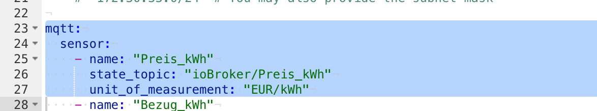

                        @srkonus Die IP 192.168.42.6 muss die IP des MQTT-Broker in Homeassistant sein. In Homeassistant musst Du dann in der config „Handy-Bernd“ abonnieren, dann hast Du es in Homeassistant.
                        Hier mal ein Ausschnitt aus meiner configuration.yaml:
                        Bei Dir dann ohne iobroker/ im state-topic.
                        Das sind aber Grundlagen. Zum Einrichten von MQTT in Homeassistant bist Du hier im Forum falsch, da solltest Du Dich direkt bei HA einlesen, die Doku ist da brauchbar, wenn auch englisch.
