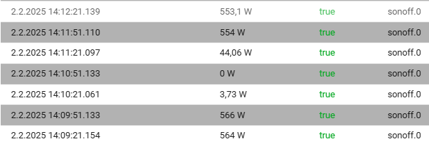

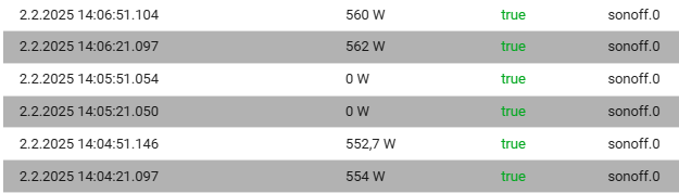

      Guten Tag zusammen,
      da wir ja jetzt einige schöne Sonnentage hatten, ist mir aufgefallen, dass sporadisch (ca. 1 - 3 mal / Tag) der Shelly 1 PM mit Tasmota, der meinen PV Ertrag misst, kurze Aussetzer hat. Die sind jetzt nicht kriegsentscheidend aber unschön, daher hätte ich das gerne korrigiert. Mir fehlt aber so ein bisschen der Ansatz, wie man das lösen könnte, da der Shelly via Sonoff Adapter direkt in die Influx DB schreibt.
      Ideal wäre es, wenn der Plus 1 PM mittels interner Logik (Tasmota Regel?) solche falschen Messwerte feststellt und korrigiert. Geht so etwas und wenn ja, wie?
      Alternativ stelle ich mir vor, den Plus 1 PM manuell (via HTTP) abzufragen und die Messwerte via Script zu verifizieren. Aber auch da ist die Frage, wie ein falscher Messwert festgestellt werden kann.
      Z.B.: Indem man Werte kleiner 1/10 des vorherigen Werts als "falsch" annimmt und noch einmal misst?
      Wie macht ihr das?
