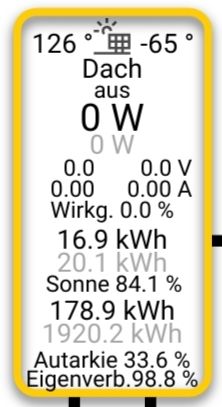

                                      Die Weisse fläche ist das maximal zu erwartende (20.1), das gelbe ist heut gekommen (16.9)
                                      ich hatte
                                      heute 84% des maximal möglichen.
                                      Das müsste passen, es war ganz leicht diesig.
                                      kaum wahrnehmbar, aber deutlich an den Werten zu sehen.
