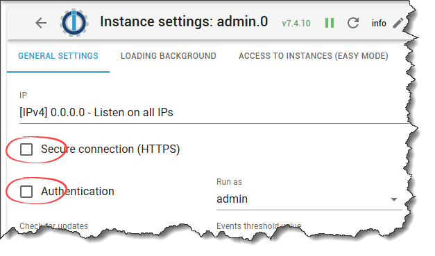

                                        • Codierknecht
                                          Codierknecht Developer Most Active @matrose65 last edited by
                                          @matrose65 sagte in Fehler beim Start Javascript nach Neuinstallation:
                                          Ja habe zugriff über SSL
                                          Nur so als Anmerkung:
                                          SSL im lokalen Netz ist eigentlich unnötig, solange das alles tatsächlich lokal bleibt. Eine Fehlerquelle weniger.
                                          Auch Authentifizierung am ioBroker in der Web-GUI kann man sich schenken, wenn nicht gerade irgendwelche Pupertisten im Haus sind die dem Vater gerne mal einen Streich spielen.
                                            matrose65 @Codierknecht last edited by
                                            @codierknecht
                                            Ok Danke Ja es soll alles lokal bleiben.
                                            Und das mit den Pupertisten hat sich schon eine Weile erledigt
