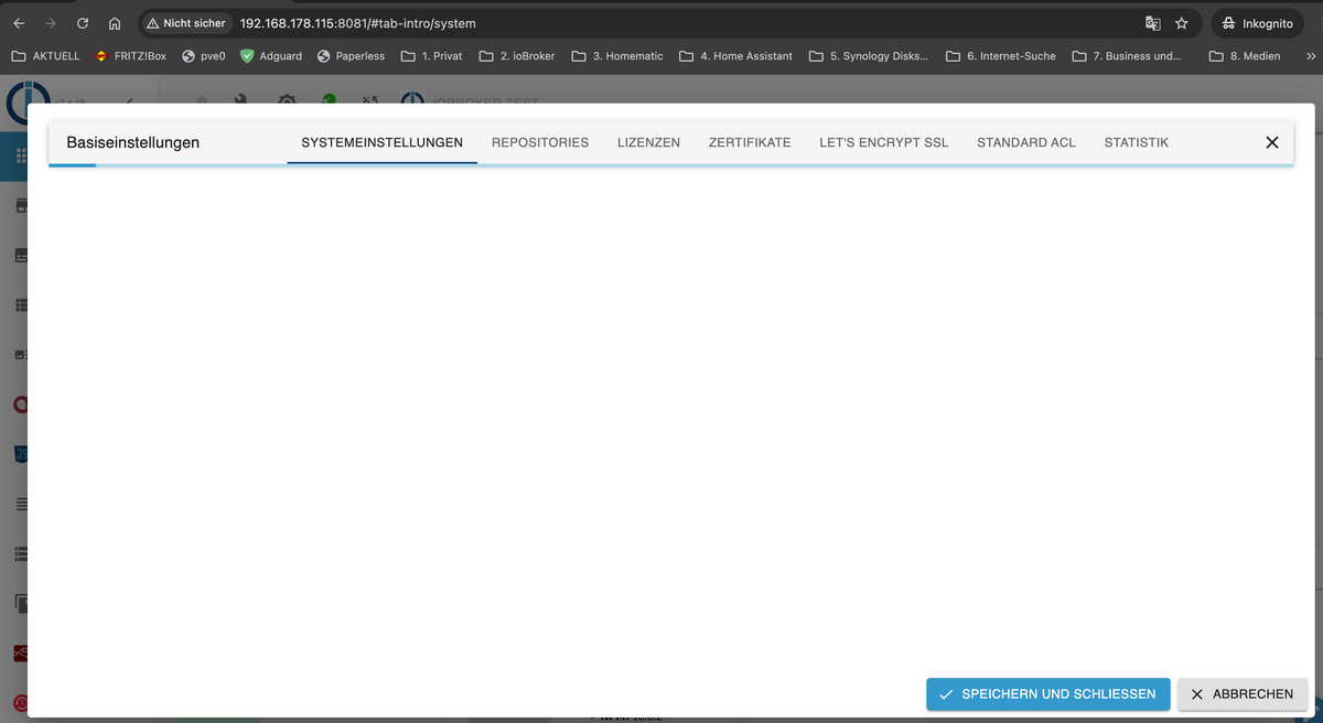

                      Ich habe keinen weiteren Arbeitsplatzrechner. Ich habe jetzt mal den kompletten Verlauf gelöscht, Chrome neu gestartet und im Inkognitomodus die Seite aufgerufen.
                      Funktioniert leider immer noch nicht.
                      Es wird auch nicht am Rechner bzw. Browser liegen. Es betrifft ja Prod. und Test und ich hatte gestern eine neue Maschine deployed. Dort konnte ich die Einstellungen problemlos öffnen. Nachdem ich ein Restore der alten Daten gemacht hatte, gab es wieder den Fehler.
                      Meine laienhafte Erkenntnis daraus ist: der Fehler liegt im Objectstore und die GUI (Admin) hat hier ein Problem mit dem auslesen der Daten.
                      Wenn ich als Gegenprobe die Einstellungen via CLI auslese und auch ändere, dann funktioniert das ohne Mucken.
