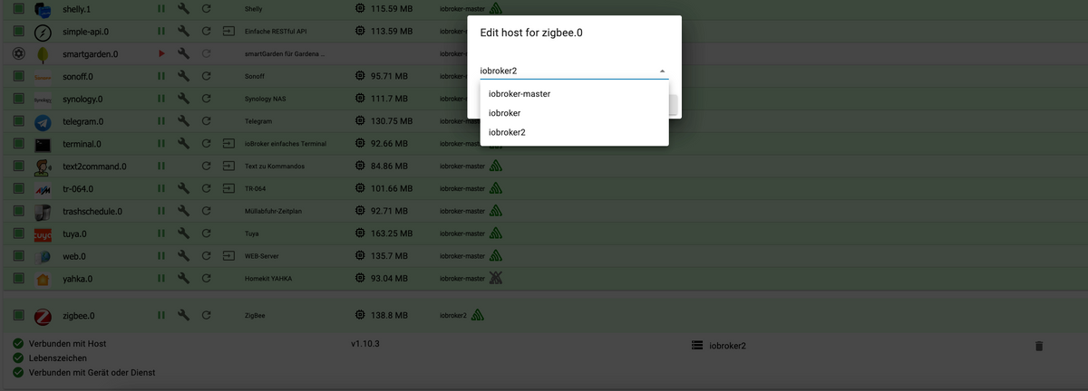

          Vor allem die Vorgehensweise "über den Admin ziehen" ist mir nicht ganz klar.... Ist damit das hier gemeint, also einfach im Admin umstellen auf anderen Host?:
          Dann wäre für mich die Vorgehensweise:
          1. Instanz auf Slave stoppen
          2. Umstellen im Admin auf den Master als Host für die ZigBee Instanz
          3. per scp rekursiv das Verzeichnis (/opt/iobroker/iobroker-data/zigbee_0) auf den Master kopieren (überschreiben)
            Edit:
            3a. iob stop
            3b. iob fix
            3c. iob start
          4. alten Sonoff USB Stick abziehen
          5. neuen Coordinator in Betrieb nehmen
          6. EInstellungen am Master in der ZigBee Instanz (alles gleich bis auf Anschlussport)
          7. Adapter-Instanz starten
          Alles gut
          RIchtig verstanden?
          Asgothian Meister Mopper 2 Replies Last reply Reply Quote 0

            @reutli sagte in ZigBee auf Slave umziehen auf Master (mit neuem Koordinator):
            RIchtig verstanden?
            Prinzipiell ja, solange der neue Koordinator auch einen TI chip nutzt.
            A.
                  Da würde ich anschließend sicherheitshalber prüfen, ob der Systemuser iobroker auch die richtige Berechtigung für diesen Ordner hat.
                  Asgothian 1 Reply Last reply Reply Quote 1

                    @meister-mopper sagte in ZigBee auf Slave umziehen auf Master (mit neuem Koordinator):
                    guter Punkt - ich würde zur Sicherheit iob fix laufen lassen (vorher natürlich den ioBroker anhalten)

                        reutli last edited by
                        Rückmeldung: So wie oben skizziert hat es funktioniert. Bitte geduldig sein, die Geräte müssen sich erst registrieren... dauert ein wenig.
