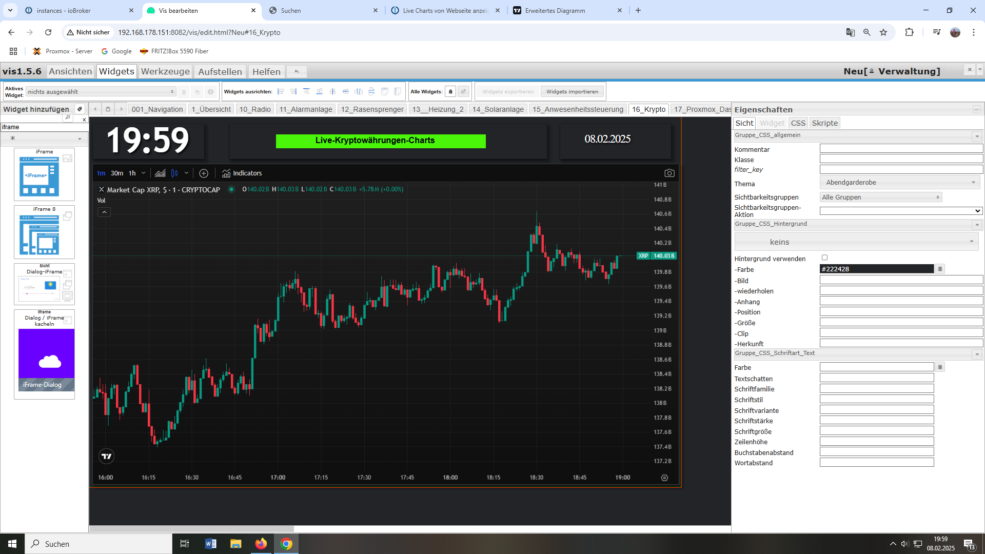

                                    Super das geht. Kann man das Schwarze Netz im Hintergrund auch komplett schwarz machen. Hast du da auch eine Lösung für.
                                      MCU @Kippe last edited by
                                      @kippe Versuch mal dies
                                      https://s.tradingview.com/widgetembed/?symbol=CRYPTOCAP:XRP&interval=5&theme=dark&style=1&locale=de_DE&backgroundColor=%23000000&gridColor=%23000000

                                          Kippe @Kippe last edited by
                                          @kippe
                                          Ich habe es jetzt selber hinbekommen 😂
                                          https://s.tradingview.com/widgetembed/?symbol=CRYPTOCAP:XRP&interval=5&theme=dark&style=3&withdateranges=true&timezone=Europe/Berlin&locale=de_DE&backgroundColor=%23000000&gridColor=%23000000
