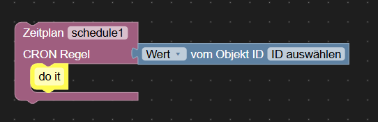

      Jetzt muss ich die bisherigen Zeitpläne ändern. Ich will dafür diesen Block nehmen:
      und den mit der entsprechenden Variablen füllen.
      Die eigentliche Frage: Wenn der Zeitplan geändert wird, greift das sofort, wenn dann also Mittags um 13 Uhr da "2 0 18 * * *" gesetzt wird, wird dann auch um 18:00:02 Uhr der Zeitplan gestartet? Oder muss ich das Blockly neu starten?

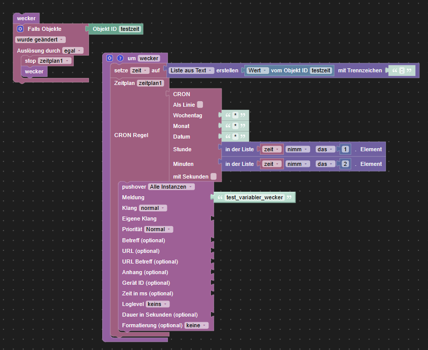

          @cinimod sagte: was der Zeit in einem Datenpunkt (testzeit) entspricht
          Dafür gibt es inzwischen einen eigenen Block:
          Supported formats:
          • [h]h:[m]m:ss (e.g. 12:42:15, 15:3:12, 3:10:25)
          • [h]h:[m]m (e.g. 13:37, 9:40)

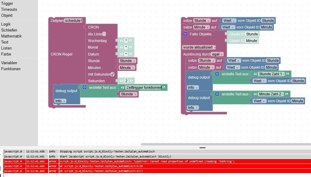

              Moin, bevor ich das in mein Blockly einbaue, wollte ich es testen und selbst der einfache Test wirft Fehler raus. Ich habe 2 DP vom Typ Zahl. Aktuell steht bei Stunde eine 11 und bei Minute die 20. Diese beiden DP setze ich als Variable mit den Namen Stunde und Minute. Sobald ich diese Variablen dann beim Zeitplan einsetze, kommt die Fehlermeldung.
              Wo ist mein Denkfehler?
              Fehlermeldung:
              5.2.2025, 11:12:41.458	[info ]: javascript.0 (4823) Stopping script script.js.0_Blockly-Testen.Zeitplan_automatisch
              5.2.2025, 11:12:41.461	[info ]: javascript.0 (4823) Start JavaScript script.js.0_Blockly-Testen.Zeitplan_automatisch (Blockly)
              5.2.2025, 11:12:41.464	[error]: javascript.0 (4823) script.js.0_Blockly-Testen.Zeitplan_automatisch: TypeError: Cannot read properties of undefined (reading 'toString')
              5.2.2025, 11:12:41.464	[error]: javascript.0 (4823)     at script.js.0_Blockly-Testen.Zeitplan_automatisch:5:59
              5.2.2025, 11:12:41.464	[error]: javascript.0 (4823)     at script.js.0_Blockly-Testen.Zeitplan_automatisch:23:3
              Gruß, JoJo

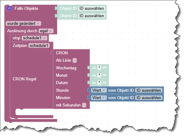

                Das funktioniert so nicht.

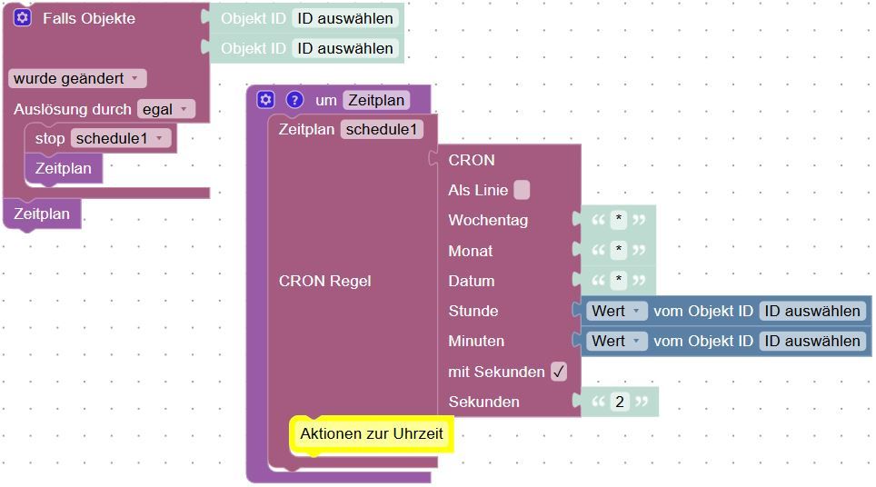

                Wenn schon, dann gehört das Erzeugen des Schedule mit in den Trigger.
                Da muss der Schedule dann aber zunächst gelöscht und dann neu erzeugt werden.
                Warum nimmst Du nicht das Beispiel von @paul53 mit 'nem DP vom Typ "string"?
                Da muss lediglich der Wert des DP angepasst werden (z.B. "11:32") und schon wird zum eingestellten Zeitpunkt gesteuert.

                    Das Prinzip:

                      @codierknecht sagte: Das Prinzip:
                      So übersteht Schedule keinen Skriptstart.
