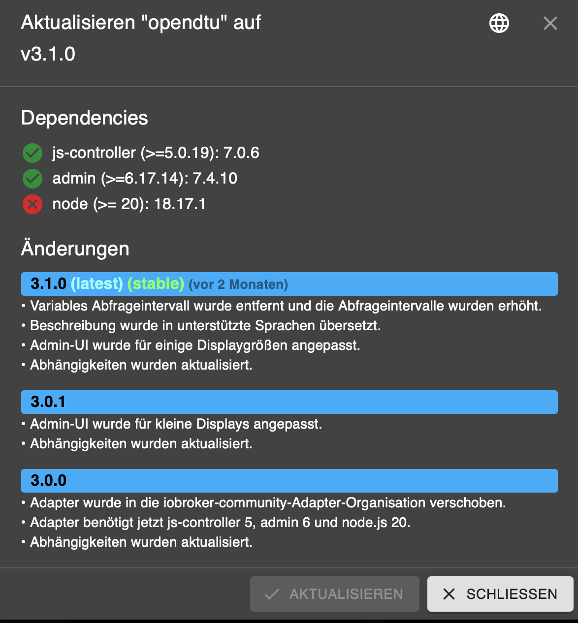

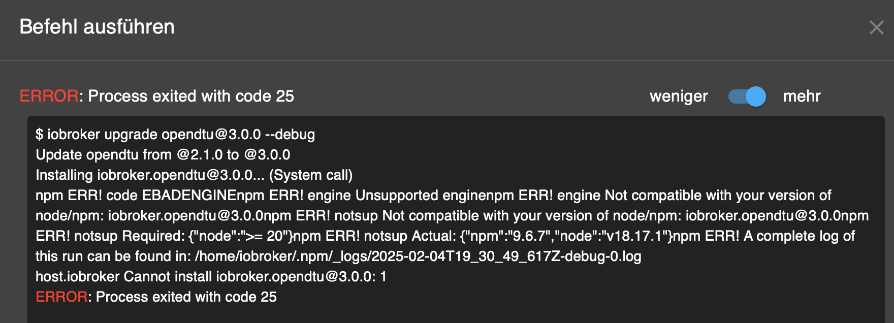

      Sorry, sollte das Thema hier falsch sein. Aber ich komme leider nicht weiter:
      Ich kann den openDTU-Adapter nicht updaten. Es wird eine Fehlermeldung angezeigt.
      Hat jemand eine Idee?
      Samson71 Codierknecht 2 Replies Last reply Reply Quote 0
      • Samson71
        Samson71 Global Moderator @Hape1 last edited by
        @hape1
        Steht doch da. Vorraussetzung ist Node20, Du bist aber noch auf Node18.
        • Codierknecht
          Codierknecht Developer Most Active @Hape1 last edited by
          @hape1 sagte in openDTU-Adapter läßt sich nicht updates:
          Ja: Deine Node-Version scheint zu alt.
          Was hast Du da laufen?
          Bitte mal die Langfassung von
          iob diag
          hier in Code-Tags </> posten.
