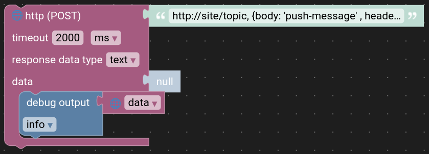

            • O
              Orghol @haus-automatisierung last edited by
              @haus-automatisierung Das sieht so aus:
              http://site/topic, {body: 'push-message' , headers: {'Authorization': 'Bearer xyz|Content-Type:text/plain'}}

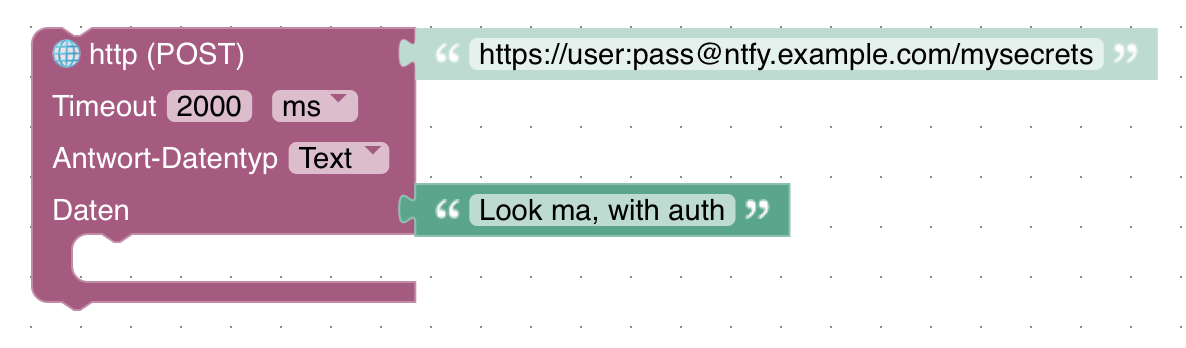

                @orghol Basic Auth kannst Du mit in die URL schreiben:

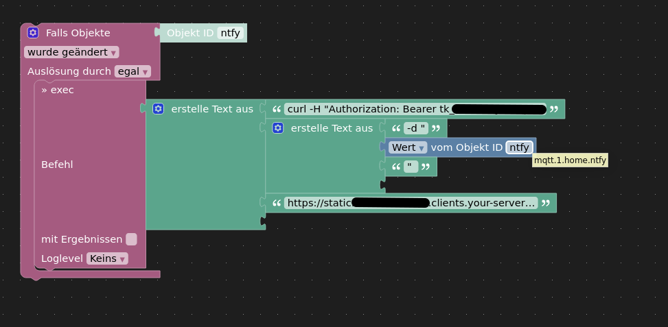

                      MMac82 @Orghol last edited by
                      @orghol dein letzter Post zu dem Tehma ist nun zwar schon eine Weile her, aber ich habs wie folgt gelöst:
                      1. Anlegen einer Variable "ntfy" auf dem MQTT-Broker (kann alternativ auch eine beliebige Variable in userdata sein)
                      2. "Ntfyer-Listen-Script" in Blockly anlegen:
                      Das Script greift auf das Programm "curl" auf der OS-Ebene zu, und der Aufbau ist damit relativ einfach mit "erstelle Text aus":
                      Textbaustein 1-> curl -H "Authorization: Bearer tk_##################" -H "Priority: urgent"[LEERZEICHEN]
                      Textbaustein 2-> -d "[LEERZEICHEN]
                      Textbaustein 3-> [(MQTT)-Variable]
                      Textbaustein 4-> [LEERZEICHEN]"
                      Textbaustein 5-> https://deinserver.de/DeinNtfyTopic
                      Der riesen Vorteil hierbei ist, dass man nun praktisch alle Messages einfach in die (MQTT-)Variable schreiben kann, und das Script verpackt das dann dank dem Trigger umgehend in eine ntfy-Nachricht. In den anderen Scripten braucht man den HTTP-Post dann nicht immer wieder zusammenbauen.
                      VG
                      MMac82
