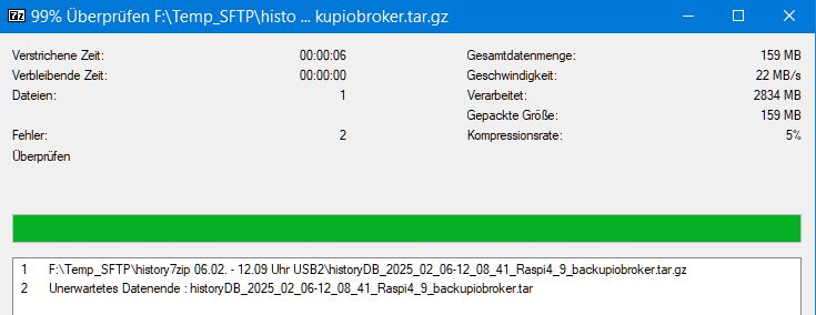

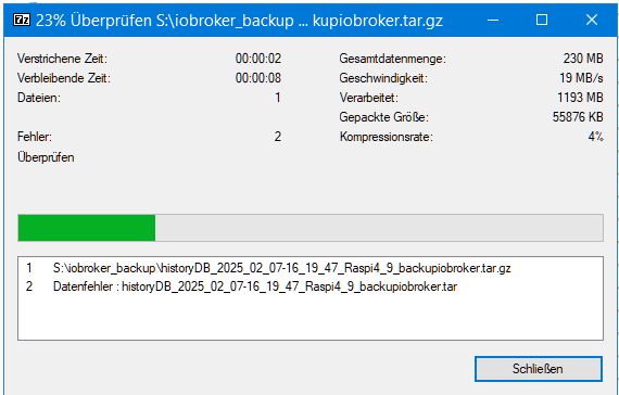

      Moin
      Nach langer Zeit mal ein echtes (?) Problem:
      Weiter unter liefere ich vorsichtshalber alles Notwenige mit. Doch zunächst Folgendes.
      Beim Restore der history DB gab es einen Fehler (Wortlaut inzwischen nicht mehr bekannt). Dann stellte sich heraus, dass die letzten 10 Sicherungen (10 Tage) offenbar fehlerhaft sind und seit Mitte Juli 2024 Daten fehlen. Die Tagesverzeichnisse des betreffenden Zeitraumes sind leer. Wie weit das zurück reicht - unklar...
      Das Entpacken der historyDB unter Windows für zu einer Fehlermeldung:
      Invalid compressed Data -- unable to inflate
      Die täglichen Tagessicherungen nebst Mail-Benachrichtigung und das manuelle BackUp laufen ohne Fehler durch.
      Das Entpacken des BackUp der z.B Scripte klappt problemlos. Ebenso der jarvis-Sicherung.
      Auch ein Restore von ioB funktionierte auf einem frisch aufgesetzten OS.
      Daher würde ich jetzt Fehler auf den beim BackUp beteiligten Datenträgern ausschließen.
      Das tägliche BackUp (ioB, js, history, jarvis) erfolgt auf die NAS. Auch in dem Zusammenhang sind keine Probleme erkennbar.
      Auch das log lieferte bislang keine Hinweise auf vorhandne Probleme und die täglichen Kontrollen am Morgen waren auch ohne Befund.
      Daher:
      Ist dazu irgend etwas schon mal bekannt geworden?
      Liegt der Fehler bei mir? Verständnsiproblem?
      Lässt sich das historyDB-Archiv überhaupt unter Windows entpacken?
      Und wo kann der Fehler, wenn nicht im BackItUp-Adapter, noch liegen?
      Hat Jemand eine Idee, wo ich weitersuchen kann?
      Wie wird sicher gestellt, dass das Packen der History DB fehlerfrei erfolgt bzw. wie kann man das periodisch überprüfen?
      Für mich im Moment alles sehr verwirrend.

            Es war mir schon klar, dass es schwierig sein wird, den Fehler einzugrenzen. An einen Bug im BackItUp-Adapter habe ich eigentlich auch nicht geglaubt.
            Nachdem am Vortag 18:00 Uhr eine manuelle Sicherung fehlerfrei war, dachte ich das Problem hätte sich in Luft ausgelöst. Heute die 06:00 Uhr-Sicherung wieder mit Fehler.
            Daher habe ich eine Testreihe aufgesetzt, um dem Spuk auf die Spur zu kommen.
            Die Archive aus dem BackUp prüfe ich mit 7zip.
            Gedanke:
            Fehlerhafter Stick "/usbshare1/iobroker_backup" am NAS
            Ergebnis:
            Alle Sicherungen der historyDB fehlerhaft. iob, jarvis und javascript in Ordnung
            1. Lösungsversuch: anderes Speichergerät (anderer Stick)
            (Sicherungsziel gewechselt auf "/usbshare2/iobroker_backup" am NAS)
            Ergebnis:
            Erste Sicherung um 10:59 Uhr fehlerfrei (Ursache gefunden?)
            Drei weitere Versuche wieder mit Fehler ausschließlich in der history DB
            2. Lösungsversuch: Stick gewechselt
            Ergebnis:
            Archiv der history DB mit Datenfehler
            3. Lösungsversuch: Sicherung direkt auf eine HD am NAS
            Ergebnis:
            Alle 3 Versuche mit Datenfehler in der history DB
            weitere Versuche mit smb Version und WebDAV
            Ergebnis:
            Aller Archive der history DB mit datenfehler.
            Versuche zum Entpacken enden entweder mit leeren Verzeichnissen oder enden bei unterschiedlichen Prozentzahlen des Entpackungsvorganges.
            wcag22 1 Reply Last reply Reply Quote 0

                                        Reicht Dir das?
                                          Homoran Global Moderator Administrators @wcag22 last edited by
                                          @wcag22 sagte in Fehler im BackUp der history DB:
                                          Reicht Dir das?
                                          Vielleicht noch die Info, ob das Backup (nicht) defekt ist
                                          wcag22 2 Replies Last reply Reply Quote 0
                                          • wcag22
                                            wcag22 @Homoran last edited by
                                            Gern:
                                            473
                                            35
                                            1318
