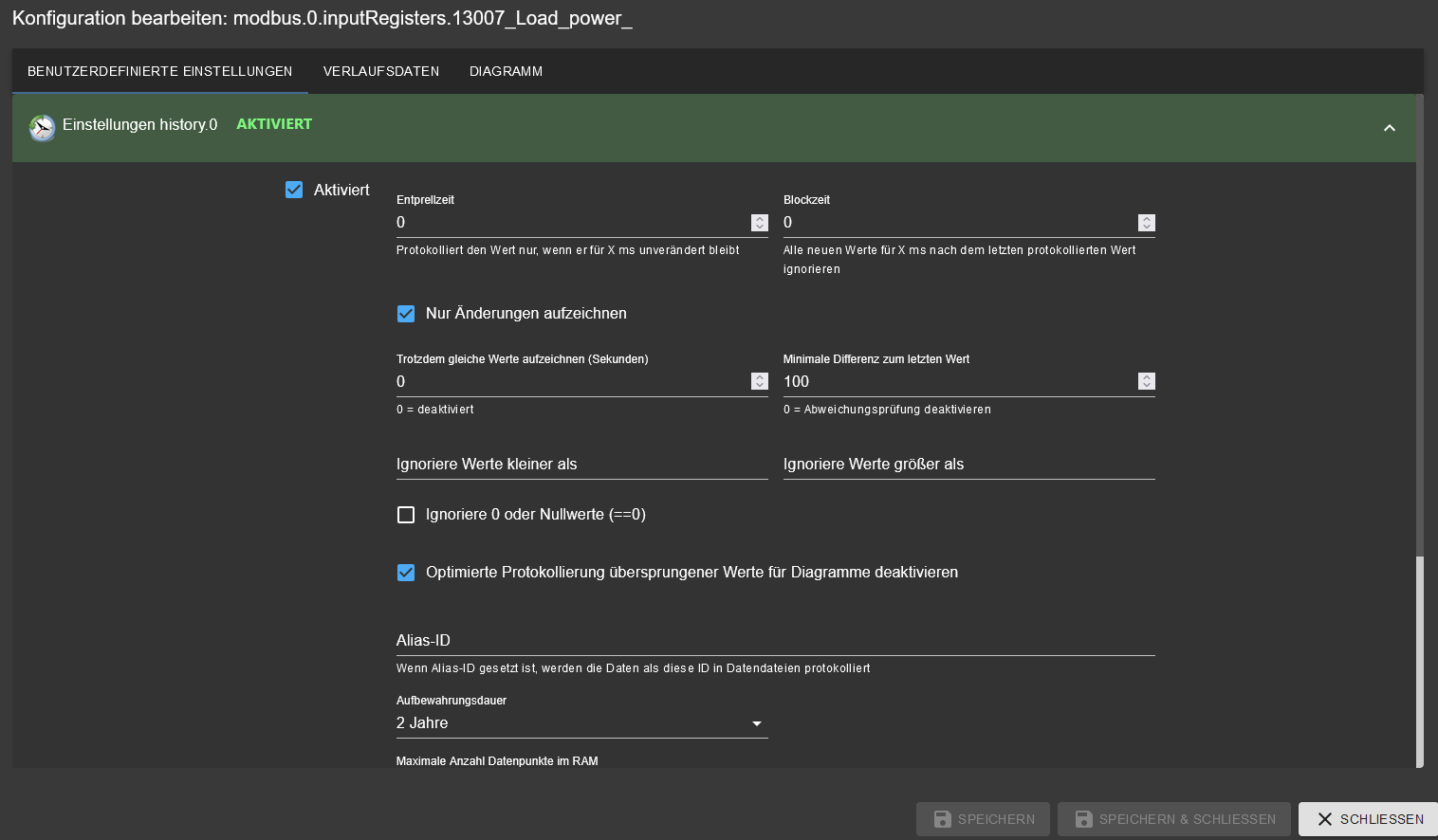

      ich zeichne Werte meiner PV-Anlage per History (Version 3.0.1) auf und möchte sie dann per Flot grafisch anzeigen lassen. Mein Problem ist, dass manche Datenpunkte permanent neue Werte liefern und ich die Datenflut begrenzen möchte.
      Leider hat bis jetzt noch keine Einstellung das gewünschte Ergebnis gebracht.
      Hier meine Einstellungen:
      und so kommen die Werte an:
      Die Werte kommen immer noch im Sekundentakt mit teils sehr ähnlichen Werten, obwohl ich eingestellt habe, dass nur bei einer Abweichung ab 100 ein Wert geschrieben werden soll.
      Am liebsten wäre es mir, wenn nur alle 30 Sekunden ein Wert gespeichert werden könnte, dafür habe ich jedoch keine Einstellmöglichkeiten gefunden. Wenn ich bei "Blockzeit" z.B. einen Wert von 10.000 ms eintrage, ändert das nichts an der Aufzeichnungsfrequenz.
      Hat jemand eine Idee, wie es funktionieren könnte?
        Ralf 2 @ici-ice last edited by
        @ici-ice
        Doch 30000ms in der Blockzeit speichert dann die Werte nur im Abstand von 30 Sekunden.
        In der Oberfläche kommen noch alle Werte rein, sie werden aber nicht mehr alle gespeichert.
        Mach das Fenster mal zu und mach es nach einigen Minuten wieder auf.

          ici-ice @Ralf 2 last edited by
          @ralf-2
          das sieht gut aus! Bei 30000ms werden tatsächlich immer noch alle Werte angezeigt, aber nur alle 30 Sekunden gespeichert.
          Vielen Dank für die schnelle Hilfe
