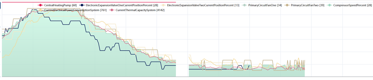

      Ich habe versucht mit den Adaptern echart oder flot (flot diagramme) die archvierten Daten als Diagramme darzustellen. In beiden Adaptern funktioniert das nur mit einem kleinen Teil der Datenpunkte. Ein Großteil erscheint nicht im Diagramm.
      Nachfolgend besielhaft ein Screenshot des Diagramms aus flot. 4 von 8 Datenpunkte werden nicht dargetellt.
      Beim roten Trend ist darüber hinaus ungewöhnlich, dass Daten angezeigt werde, bevor ich mit der Archivierung begonnen habe. Sobald der Datenpunkt archiviert wird, wird nichts mehr angezeigt^^
      Bei beiden Adapter fehlen die gleichen Datenpunkte.

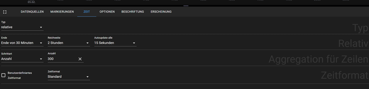

      Folgende Einstellungen sind in echarts im Unterpunkt Zeit gewählt.
      Hat jemand eine Idee was ich machen kann, um alle Datenpunkte in Trends zu bekommen?

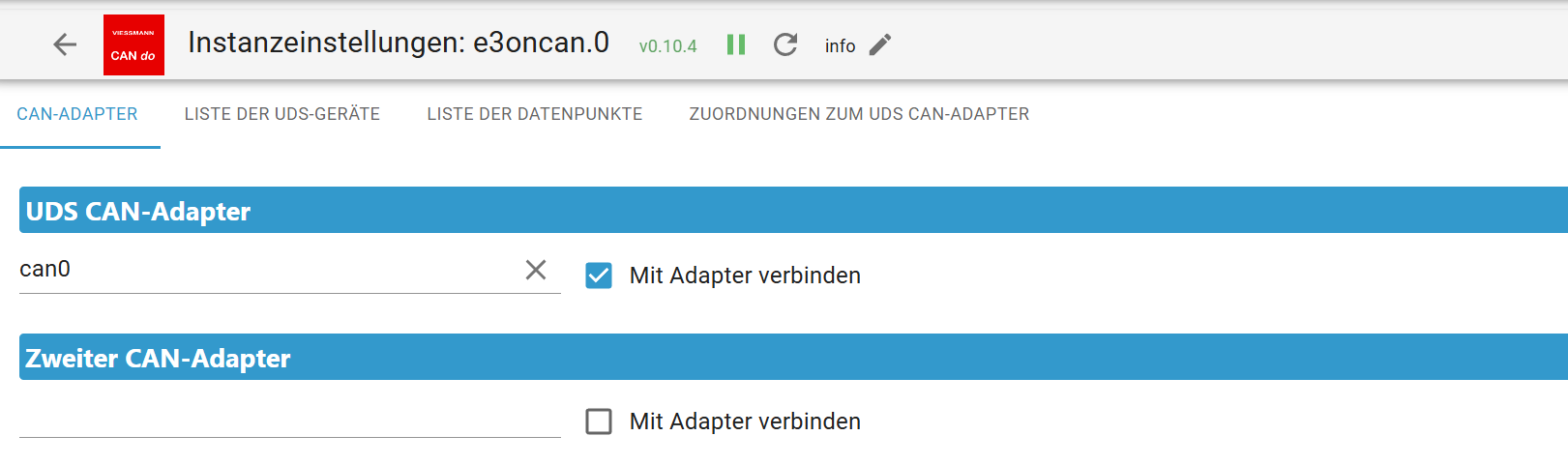

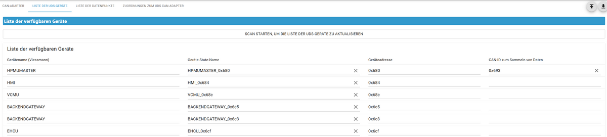

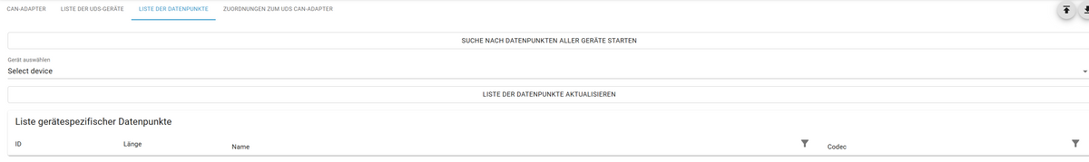

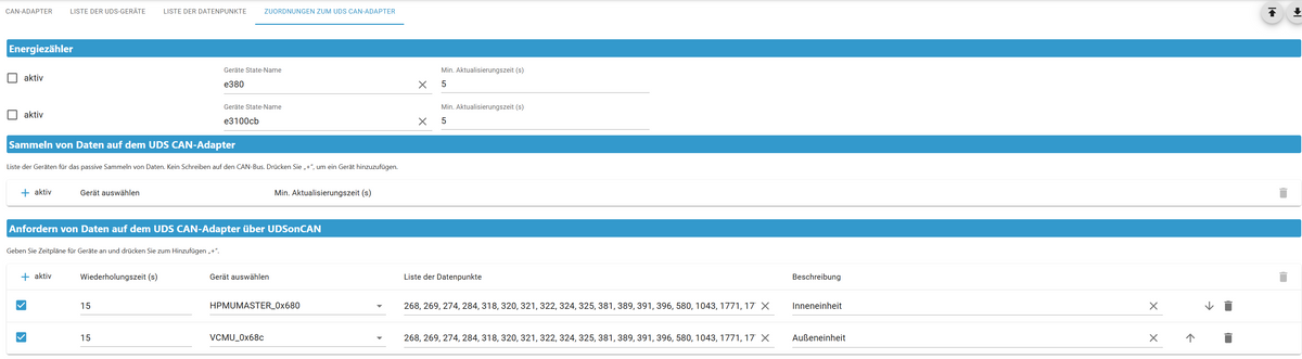

        Hier die Screens der vier Seiten der e3oncan Einstellungen.

          Das Problem konnte mit Hilfe der Viessmann Community gelöst werden.
          Ich muss die Werte aus dem Objektverzeichnis tree und nicht json verwenden.
