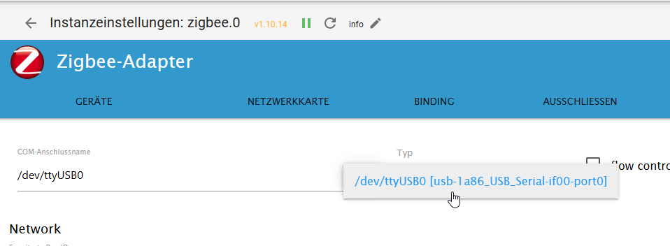

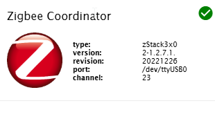

      habe mich wieder mal (nach einem Vollbackup, SD-Karte geklont) an ein Update der Adapter, OS, etc. gewagt.
      Seitdem geht bei Zigbee gar nichts mehr, Adapter ist grün, aber in der Netzwerkkarte keinerlei Verbindungen und es geht auch kein Kommando durch. Log schweigt sich auch aus.
      Im Diagnose-Protokoll sehe ich auch nicht wirklich was.
      Kann mal jemand über diag schauen, ob was auffällt?
      Kann ich noch was zur Verfügung stellen um das Problem zu identifizieren?

      /dev/serial/by-id/usb-1a86_USB_Serial-if00-port0
      HINT:
      Your zigbee.0 COM-Port is NOT matching 'by-id'. Please check your setting:
      /dev/ttyUSB0

                  Asgothian Developer @alexzi last edited by
                  @alexzi Was für einen Koordinator benutzt du genau ? - Hardware und Firmware-Version sind wichtig

                      alexzi @Asgothian last edited by
                      @Asgothian
                      puhhh, wo sehe ich das am besten? sorry. hatte ich damals hier übers Forum gekauft
                      • Asgothian
                        @alexzi Firmware-Version kannst du im Adapter auf der Kachel sehen. Hardware sollte eigentlich auf dem Stick stehen.

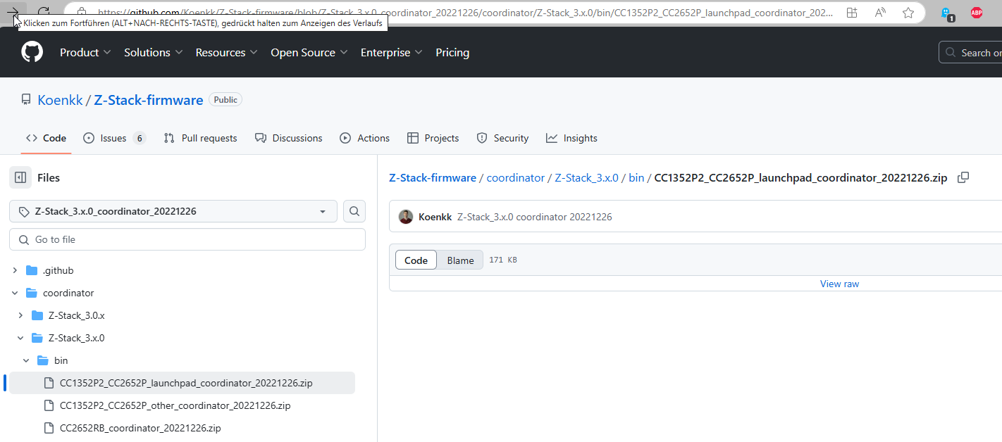

                          • Asgothian
                            @alexzi sagte in Zigbee, keine Aktion und keinerlei Verbindungen:
                            @asgothian
                            CC2652P2 steht auf dem Chip
                            hab ich glaube hierüber bestellt
                            https://forum.iobroker.net/topic/39511/verkauft-cc2652p-zigbee-stick/149
                            mach bitte mal ein Firmware-Update. Für den Stick sollte es eine neuere Firmware geben.

                                  Thomas Braun Most Active @alexzi last edited by
                                  wie wo genau stelle ich das um? im Adapter kann ich das nicht
                                  In der Instanz. Unter COM-Port.
                                    @asgothian
                                    EN ist überhaupt kein Thema
                                    ich finde aber keine neue FW 😢
                                      alexzi @Thomas Braun last edited by
                                      @thomas-braun
                                      hmmmm, da habe ich nur den einen Eintrag

                                          Thomas Braun Most Active @alexzi last edited by Thomas Braun
                                          Den kann man überschreiben.
                                          Kopier da halt
                                          rein. Ohne Leerzeichen davor oder dahinter.
