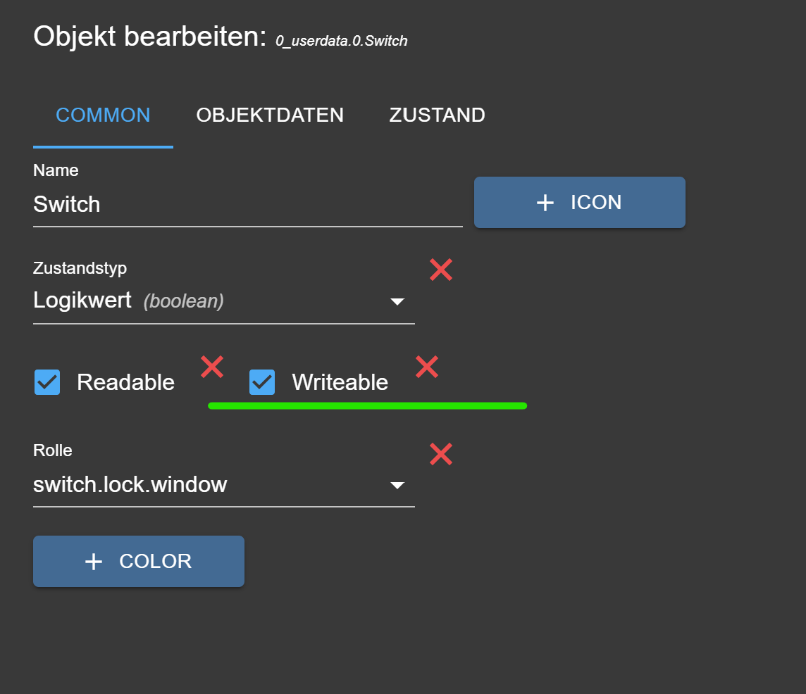

                                  Müssen evtl eckige Klammern um den Jason gesetzt werden (also [json]?
                                  mickym 2 Replies Last reply Reply Quote 0
                                  • mickym
                                    mickym Most Active @MartyBr last edited by mickym
                                    @martybr Na den Datenpunkt hast Du wahrscheinlich schreibgeschützt angelegt - siehst Du doch an dem Schloss. Musst Du wahrscheinlich beschreibbar machen, in der iobroker-Out Node. Oder im Nachhinein in den Objekteigenschaften des Datenpunktes.
                                    Ausserdem empfehle ich Dir - keinen Datentyp festzulegen - das macht die NOde selbst und wie gesagt musst Du es beschreibbar anlegen.
                                    Ja und wie gesagt - Objekte muss man als Strings - also JSON Strings schreiben und auch wieder in Objekte wandeln.
                                    iobroker kann nur Strings in den States verarbeiten.
                                    • mickym
                                      @martybr Es geht auch als Objekt zu öffnen - aber muss halt beschreibbar sein.
                                      Und wenn Du es nicht als Objekt, sondern richtig als String festlegst (wie gesagt normalerweise legt man nichts fest, dann wird automatisch der richtige Typ festgelegt), dann macht er auch einen JSON daraus:
                                      Grundsätzlich würde ich mir übrigens angewöhnen, die JSON Node immer direkt vor die Ausgabe in die iobroker-out -Node zu machen, damit man solange wie möglich mit Objekten arbeiten kann.
                                        MartyBr @mickym last edited by
                                        @mickym
                                        Okay, setze ich um.
                                          @mickym
                                          Funktioniert jetzt.
                                          Hast du noch eine Idee wie ich die eckigen Klammern um den Datensatz setzen kann? Mit einem Change-Node?
                                          • mickym
                                            @martybr Eckige Klammern sind ein Array oder in Blockly Chargon eine Liste - Ja Du kannst einfach ein Array mit eckigen Klammern daraus machen - macht aber nur Sinn, wenn Du dann mehrere Objekte im Array hast.
                                            Selbstverstöndlich kannst Du ein Objekt in ein Array stellen. Wenn Du aber mehrere Objekte in ein Array machen mächtest, dann nutze die $append Funktion.
