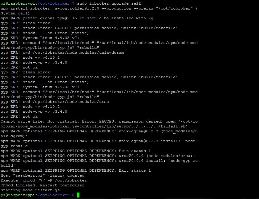

      So ist richtig…
      sudo chown -R pi /usr/local

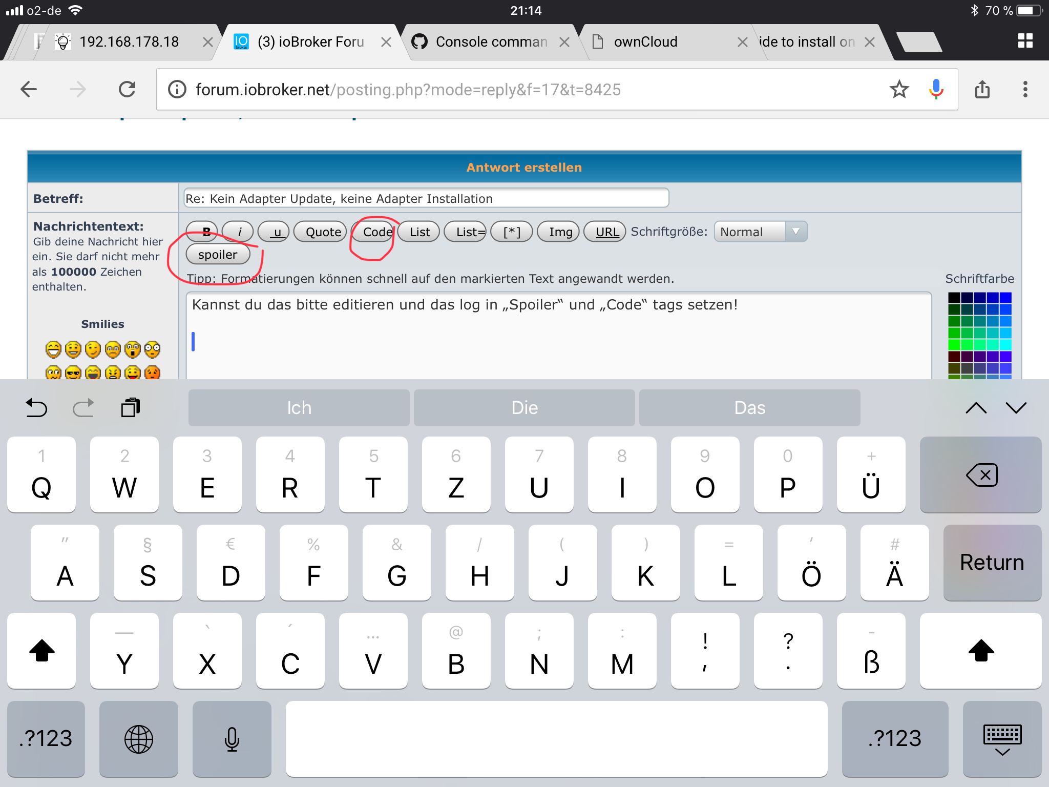

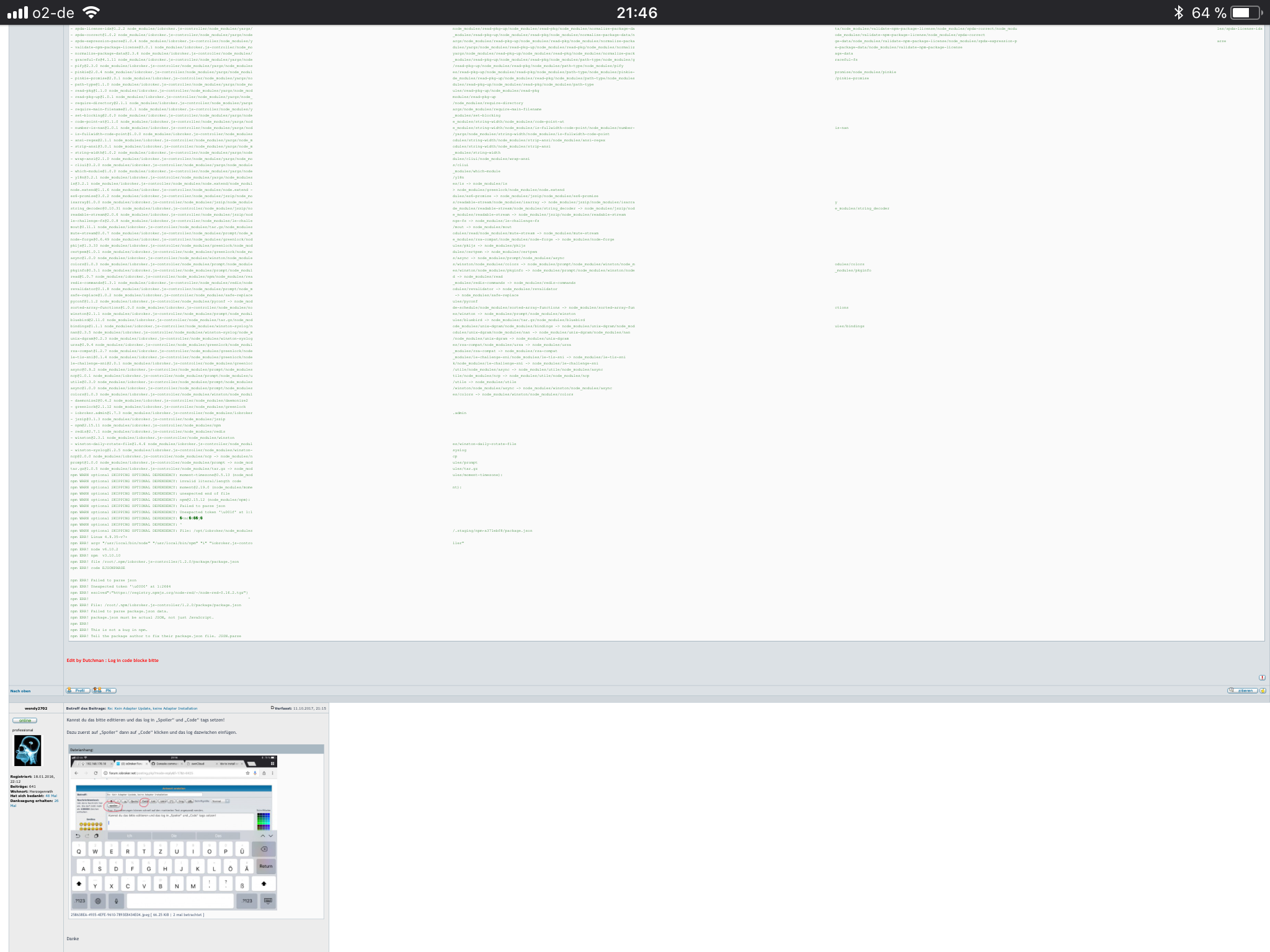

      Kannst du auch bitte die anderen Log Einträge (paar posts vorher) noch in Spoiler und Code Tags packen.
      Ist sonst zumindest auf dem Ipad mit Chrome schlecht zu lesen.
      Sieht zur Zeit so aus:

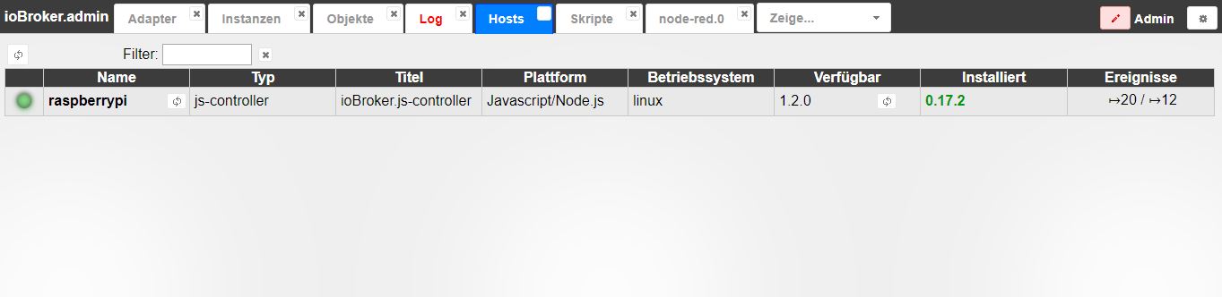

          Käpten Karacho last edited by
          Ich konnte eben den Host auf Version 1.2.0 updaten, allerdings war nach dem reboot der Host wieder auf Version 0.17.2!
            Kann es sein, dass du zwei ioBroker Installationen in verschiedenen Verzeichnissen hast?

                  • Bluefox
                    Bluefox last edited by
                    @Käpten Karacho:
                    Teil 2:
                    prompt@1.0.0 node_modules/iobroker.js-controller/node_modules/prompt -> node_mod                                                                                        ules/prompt
                    tar.gz@1.0.5 node_modules/iobroker.js-controller/node_modules/tar.gz -> node_mod                                                                                        ules/tar.gz
                    npm WARN optional SKIPPING OPTIONAL DEPENDENCY: moment-timezone@0.5.13 (node_mod                                                                                        ules/moment-timezone):
                    npm WARN optional SKIPPING OPTIONAL DEPENDENCY: invalid literal/length code
                    npm WARN optional SKIPPING OPTIONAL DEPENDENCY: moment@2.19.0 (node_modules/mome                                                                                        nt):
                    npm WARN optional SKIPPING OPTIONAL DEPENDENCY: unexpected end of file
                    npm WARN optional SKIPPING OPTIONAL DEPENDENCY: npm@2.15.12 (node_modules/npm):
                    npm WARN optional SKIPPING OPTIONAL DEPENDENCY: Failed to parse json
                    npm WARN optional SKIPPING OPTIONAL DEPENDENCY: Unexpected token '\u001f' at 1:1
                    npm WARN optional SKIPPING OPTIONAL DEPENDENCY: �

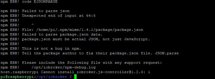

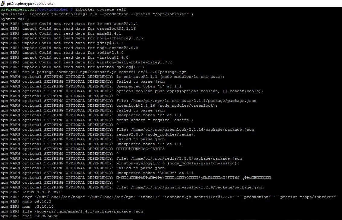

                    Wieso schiebst du hier 2MB von logs, wenn nur 20 letze Zeilen relevant sind?
                    Es sieht so aus, als ob deine SD Karte bald kaputt geht und die Dateien nicht mehr richtig gelesen erden können.

                          @Käpten Karacho:
                          npm ERR! node v6.10.2
                          npm ERR! npm  v3.10.10 `
                          Aber Bluefox hat mit der sterbenden SD Karte wahrscheinlich recht.
