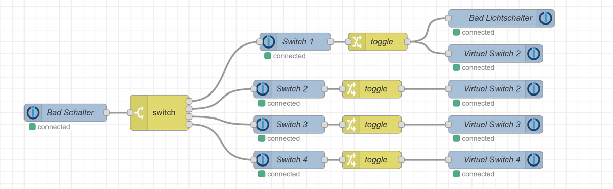

      Ich habe diese Node im Netz gefunden und bräuchte Hilfe dabei das zu realisieren was ich vor habe.
      Ich habe in meine U-Putz Dosen jeweils pro Raum einen 4 Kanal Shelly Actor verbaut, und in jedem Raum einen Hue Switch.
      Ich würde gerne die Shelly geräte mit den Hue Schaltern betätigen.
      und damit angeschlossene Deckenlampen und verbaute Stripes die über Sonoff, Tuya etc. mit geschaltet werden sollen.
      Ist es möglich dieses zu realisiern.
      Hue wird ja mit den Buttons im Datenpunkt buttonevent mit 1000, 2000,3000, 4000 geschaltet Für doe 4 Buttons vllt kann man diese nutzen um die Hue Geräte ein aus zu schalten.
      es müsste dann halt bei jedem betätigen zB. Button#1 1000 jeweils ein oder ausschalten und parallel andere geräte per true/false angesprochen werden.
      Ich würde gerne alle vier Buttons des Hue Switches benutzen.
      zB. Kanal 1 Shelly Actor ON/Off Hue, Tuya etc. Lampen XY schalten
      Kanal 2 Shelly Actor Licht heller Button An/Aus Hue, Tuya etc. Lampen XY schalten
      Kanal 3 Shelly Actor Dimmen Button An/Aus Hue, Tuya etc. Lampen XY schalten
      Kanal 4 Shelly Actor Hue Button Hue, Tuya etc. Lampen XY ausschalten

                            Aphofis @haselchen last edited by Aphofis
                            @haselchen
                            Habe es jetzt so realisiert und kann es in meine vorhandenen Licht Schaltungen integrieren.
                            Die Schaltung ist zwar noch mit Test Schaltern, habe es aber auch schon mit realen Geräten und dem HUE Dimmer Switch getestet und es läuft prima.
                            Das erste was der Hue Switch ausgibt bei short release ist 1000,2000,3000,4000 daurauf reagiert die Schaltung je Button.

                            • mickym
                              mickym Most Active @Aphofis last edited by
                              @aphofis Die 4 switche kannst du in eine Node überführen und dafür Regeln mit entsprechenden Ausgängen machen:

                              Aphofis 1 Reply Last reply Reply Quote 1
                              • Aphofis
                                Aphofis @mickym last edited by
                                @mickym i've done
                                vielen dank
