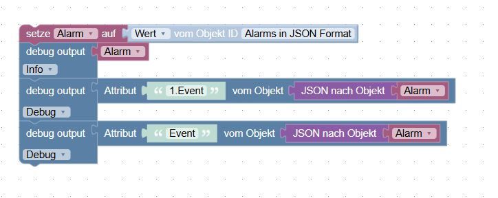

        Homoran Global Moderator Administrators @Gukerl last edited by Homoran
        @gukerl wieso 1.Event?
        0.Event müsste passen
        steht die Einleitung vor der öffnenden eckigen Klammer tatsächlich im DP?
        das darf nicht

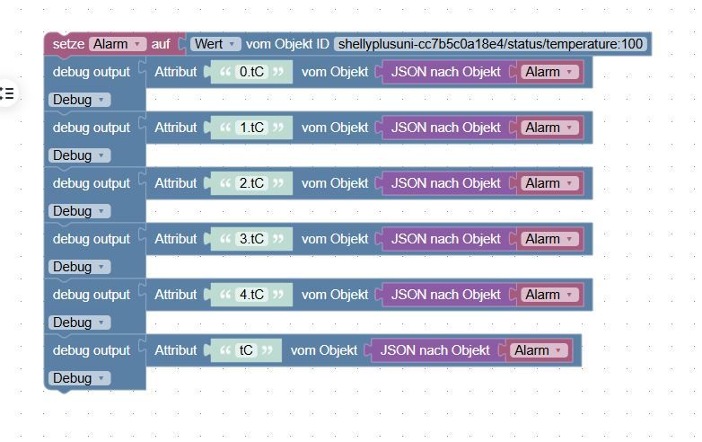

          Vom Shelly bekomme ich diesen JSON im Datenpunkt:
            "id": 101,
            "tC": 16.7,
            "tF": 62
          Auch hier keine Chance (im Startpost das JS). Ich hab Variationen probiert. Debug zeigt garnichts an.
          Entweder passt mit meinem Adapter was nicht oder...? Keine Ahnung.

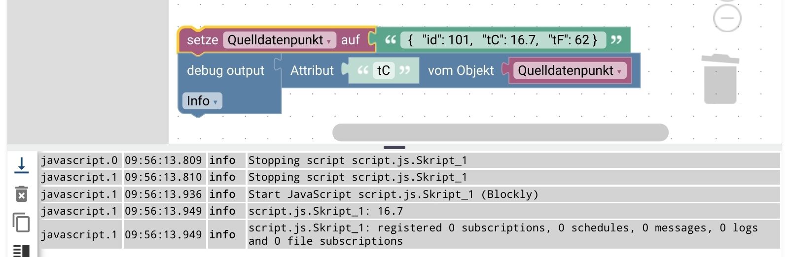

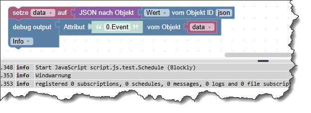

            @gukerl mangels Adapter-DP eine Variable mit dem I halt:
            und

              @gukerl sagte in JSON - mal wieder:
              Ich hab schon viele Variationen probiert, nichts klappt
              Du hast die "richtige" Variante vergessen: Indizes in JSON-Arrays beginnen bei 0.
              Wie @Homoran schon schrieb: Das funzt einwandfrei:
              Das wiederum ist kein Array. Also wird ohne Index gelesen:
              JSON.parse(val).tC

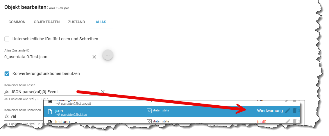

              Ich persönlich würde mir da passende Alias-DP anlegen und mit der Lesekonvertierung die Werte aus dem JSON holen.

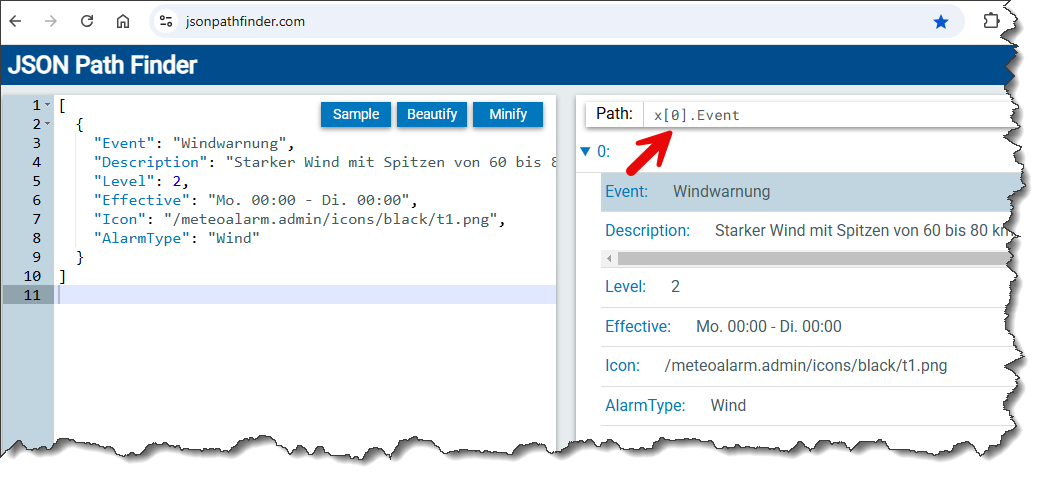

                  Zum Ausprobieren hilft das hier: https://jsonpathfinder.com/
                  Der sagt Dir auch gleich, wie einzelne Elemente anzusprechen sind.

                      Macht der jsonpathfinder auch. Netterweise zeigt der auch gleich (fast) die richtige Syntax für den Zugriff 😉
                      Jeder hat da halt so seine Vorlieben 🙂

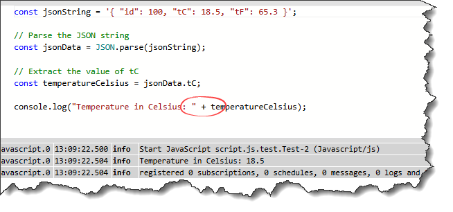

                        Ich hab jetzt ChatGPT befragt, wie denn die KI das auflöst, so stehts im Datenpunkt:
                          "id": 100,
                          "tC": 17.1,
                          "tF": 62.8
                        Klappt nicht, der https://jsonviewer.stack.hu/ zeigt keinen Index.
                        const jsonString = '{ "id": 100, "tC": 18.5, "tF": 65.3 }';
                        // Parse the JSON string
                        const jsonData = JSON.parse(jsonString);
                        // Extract the value of tC
                        const temperatureCelsius = jsonData.tC;
                        console.log("Temperature in Celsius:", temperatureCelsius);
                        Ich gebe auf 😕 und frag mich, wofür das ganze JSON Zeig im Blockly denn dann gut sein soll. Nachdem es aber mit JS auch nicht geht...?!?

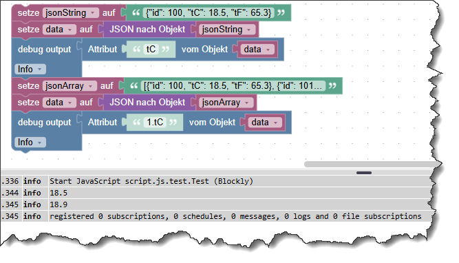

                        • Codierknecht
                          Codierknecht Developer Most Active @Gukerl last edited by Codierknecht
                          zeigt keinen Index
                          Warum auch? Ist ja kein Array.
                          Über einen Index greifst Du auf ein Array mit Objekten zu.
                          Beachte den Unterschied:
                          const jsonString = '{"id": 100, "tC": 18.5, "tF": 65.3}';
                          const jsonArray = '[{"id": 100, "tC": 18.5, "tF": 65.3}, {"id": 101, "tC": 18.9, "tF": 61.2}]';
                          In jsonString steckt ein einzelnes Objekt. Auf dessen Properties kannst Du direkt zugreifen.
                          Das jsonArray ist eine Liste von Objekten. Da muss über den Index angegeben werden, das wievielte Objekt in der Liste gemeint ist.
                          Beachte: Der Index beginnt bei "0"!
                          Edit
                          Ein Array erkennst Du daran, dass "außenrum" eckige Klammern zu finden sind.
                          Wie viele Elemente (Objekte) dann in der Liste stehen, ist egal. Der Zugriff benötigt einen Index - auch bei nur einem einzigen Objekt.
                            Der Code funktioniert einwandfrei ... wenn man den Fehler an entscheidender Stelle korrigiert:
